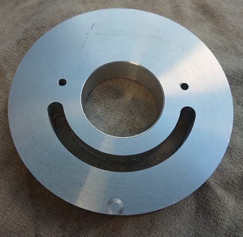

Re: Spectri (SpecBike tadpole trike) ja DIY-kangaskate
janx kirjoitti: 25 Syys 2020, 20:04
Jyrsivää viikonloppua. En tiedä tuleeko tästä putkikiinnike, mutta hauska se ainakin on. :mrgreen:
Ei tullut kiinnikettä tästä, vaan se hauska romumetallin pala. Jyrsin osaamattomuuttani korvakkeet liian ohueksi. :mrgreen:

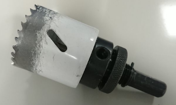

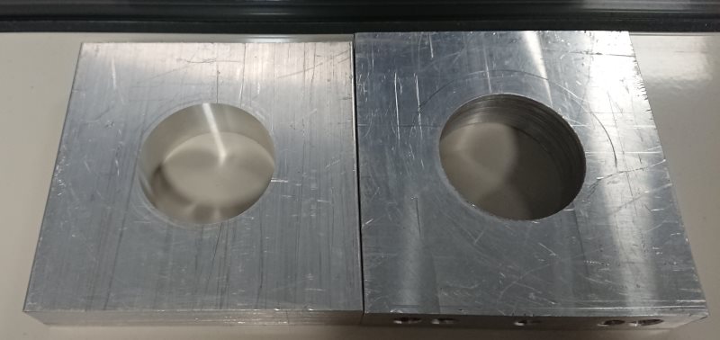

Ei se ollutkaan työkalu vaan helistin. 20 euron kokeilu. Kiristettyä terää ei saanut mitenkään. Sain katkottua keskitysterän, tuhottua kierteet adapterista ja reikäsahasta. :( No sain mä sillä myös noin 46mm reiän sahattua pylväsporassa. Rinnalla on koneistettu versio 45,1mm.

Re: Spectri (SpecBike tadpole trike) ja Arcus II-kangaskate
janx kirjoitti: 12 Helmi 2021, 20:50
Miten onnistuit tuossa? :lol:
Viestit: 6166
Vilijami kirjoitti: 12 Helmi 2021, 21:24
Keskitysterän katkaisusta ei ole kyllä mitään tietoa, että miksi se meni poikki. Huomasin vasta myöhemmin. Koitin kiristää valkoisen reikäsahan kunnolla adapteriin, mutta eihän se pysynyt kiinni vaan pyöri. No kierteet siitä meni, kun ei sitä saa enää ruuvattua adapterista pois. Se pyörii vaan tyhjää. Ehkä sen jotenkin saisi siihen kiinni vielä, ettei tarvitse roskiin heittää. Ne tapit, jotka pyöritellään reikiin ei tuota reikäsahaa kiristä. Välystä 1-2 milliä. Se on helistin. Kaikenlaista. :roll:
Seuraava suunnitelma on tehdä adapteripalat sorvissa 50mm trussikiinnikkeeseen, jotta sen saa kiristettyä 45mm putken ympärille.
Edit: Tai sitten ei riitä tämäkään koulutus adapterin käyttämiseen... https://www.ikh.fi/fi/reikasahan-adapte ... mm-xrs0001. Ymmärrykseni mukaan valkoinen reikäsaha ruuvataan niin pitkälle kun menee (ei kireälle) ja sitten ruuvataan nuo tapit sisään, jotta se ei pyöri sahatessa.
Edit2: Saatoin aluksi pyörittää poraa ihan liian lujaa kunnes huomasin, että säätöasteikko, jota luulin käyttäneeni, ei ollutkaan käytössä. :mrgreen:
