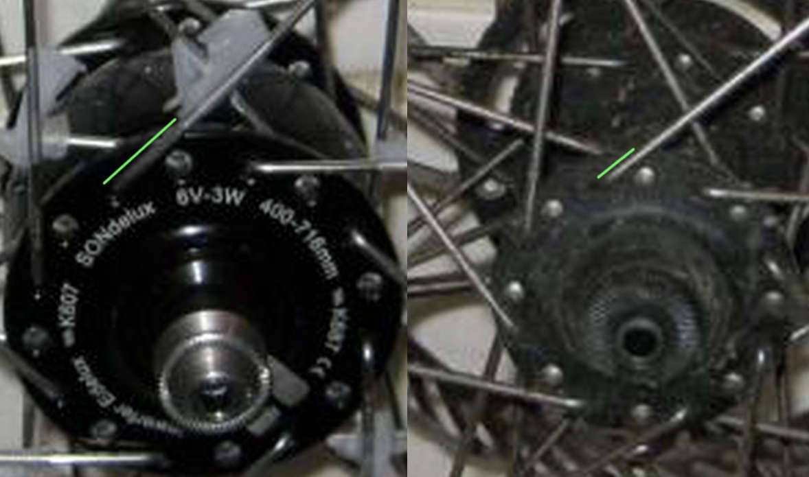

Valmis! Enää rihtaus puuttuu. Hirveä neuroosi että olikohan pinnojen pituudet nyt varmasti oikein molemmilla puolilla. Koetin laittaa pinnat niin samalla tavalla kuin alkuperäisessä kuin mahdollista, mutta koko ajan mietin että mokasinko jossakin. Pinnat eivät kosketa toisiaan missään kohtaa. Yritin etsiä eroavaisuuksia alkuperäisen kanssa mutta en löytänyt. Laitoin linkit kuvien sijaan ettei sivun lataamiseen menee turhaan aikaa.
Jos te, arvon lukija, huomaatte virheen niin kerrotteko minulle. Tiistaina pitäisi viedä kiekko liikkeeseen niin pääsee sit tänne kirjoittelemaan valosta.

Ei näytä olevan pinnat laitettu oikein. Menee kolmen pinnan ali tai yli, kun pitäisi olla yli - yli - ali tai ali - ali - yli riippuen katsooko sisäpuoleisia pinnoja vai ulkopuolen pinnoja.
Näkyy olevan sama ongelma mallissa joten hienosti on joku osannut tehdä tehtaalla. Voi toki olla että katson kuvasta väärinkin
Unenpöpperössä kun tuota kattelee niin jokin siinä mättää omaakin silmää. En kyllä heti löytynyt syytä siihen. Tuota yli/ali ihmettelin jo edelliselläkin sivulla. Pienissä kiekoissa noita näkee. Onhan se pirun hankala pujottaa toiselle puolelle noin lyhkäsellä pinnalla...

Siirä nuo ulkolaidasta lähtevät pinnat niin että menevät ensinmäisen yli ja toisen ali. Itse olisin kyllä laittanut vähemmän ristiin menevät pinnat. Helpompi pinnata ja kyllä kestäis tuossa täysin . Toiseksi nuo nipat asettuisivat suorempaan tuonne reikäänsä ja näin kestäisivät paremmin . Kun jännitys kohdistus siihen tasaisemmin.

Pyörätohtori sanoi joskus muinoin, että noi pienemmät kiekot kannattaisi kasata kahden yli kolmen sijaan. Silloin pinnatkin olisi suoremmassa...

Ei se vika varsinaisesti ole siinä ali pujottamisessa, vaan isomman navan laipan aiheuttamasta riesasta. Isompi napa kolme-ristiin puolattuna johtaa siihen, että pinna lähtee navalta tangentin suuntaan, kulkee pitemmän matkan laipan suoraa otsapintaa, jonka reunan jälkeen vasta pääsee taipumaan vanteen reikärivin suuntaan. Pinna menee väkisin s-mutkalle.
Tämän olisi tosiaan voinut välttää valitsemalla pykälää lyhemmät pinnat ja puolata kiekko ns. kaksi-ristiin. Iso napa ja pieni vanne yhdistelmä onnistuu paremmin vähemmän ristiin. Napamoottoreissa –varsinkin pienille vanteille– on nykyään puolaukset yleensä 0-ristiin, eli säteispuolaus, koska muuten pinna taipuu liikaa ja lähtee vanteen reiästä niin vinoon, ettei istu.

Totta, tuo laippa haittasi vähän pinnaamista. Luotin sokeasti SON aspan pinnausohjeistukseen, kerroin heille navan mallin, vanteen koon ja sieltä sanottiin että 3 ristiin (myös 2x olisi käynyt), ja miten pitkillä pinnoilla. Nyt lienee paremmin kasassa? Kuva siis oikealta puolelta eturengasta. Vetävät (trailing) pinnat ovat laipan sisäpuolella, ohjaavat (leading) ulkopuolella. Rihtausta ei ole vielä siis tehty, mikä näkyy.
