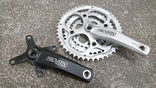

...ja kun on alkuun päästy, niin antaa mennä vaan: terpan kammet lyheni tänään -> 140 mm.
Nämä siis menossa MBB-tavaratandemiin...

Jep, tuli nuo kammet perille - luulin et sieltä on tulossa kahdet kammet tandemiin mutt tuo musta tuleekin vasemmalle.
kuparinen
Viestit: 427
Paikkakunta: Viiala/Akaa
Kumman puolen kierteet tuli vasemmalle puolelle tulevaan oikean puolen kampeen? Oikean puolen poljin vasemmalla kiertyy auki jos ei laita vahvaa kierrelukitetta. Kokemusta on takaperin poljettavasta pyörästä, jonka polkimia ei meinannut saada pysymään kiinni millään... :wink:

Enpä tuota ole tarkistanu mutt Tepon tuntien luulen eli luotan, ett siin on vasemman puolenkierre 8)
Re: RE: Re: Kampien lyhentäminen ja keskustelua lyhyistä kammista
Kyllä niissä jengat on oikein tulevaa käyttöä ajatellen :-).
Juuh! En muistanutkaan näistä varoittaa mutta on osalaarin pohjilta paritettu :mrgreen: rattailla varustettu on ostettu tohtorilta rattaiden persolla halavalla ilman vasempaa kampea ja tosta mustasta hajotin vasemman kammen ja kun molemmissa oli neliskantti samassa kulmassa niin tein heistä parin kun lyhennyksessä kerran saa uudet kierteet.
Mustassa on vielä kevennysvaraa jos tuntuu tavarapyörä raskaalle :)

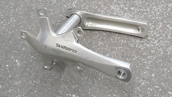

"Uusi" Greenspeed -trike kaipasi kammentypistystä, Shimanon maantiekammet lyheni 175 -> 140 mm.
Maksimilyhennys, vasemman puolen kammen uusi reikä jo vahvasti kevennysurassa.

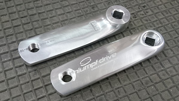

NikoK:n Schlumpf-kammet lyhennetty 170 -> 120 mm:
NikoK
Viestit: 643
Viesti Kirjoittaja NikoK »
Liian lyhyet oli 120mm kammet minulle. Tai ei ehkä liian lyhyet mutta pitäisi muuttaa välityksetkin Quattrosta että 120 millisillä voisi ajaa. 140mm kammilla voin ajaa enimmäkseen "isolla rattaalla", mutta 120mm joutui pienemmässäkin mäessä vaihtamaan pienelle. Tuntui että muutos 140 millisistä näihin oli isompi kuin aikanaan 170->140mm.
Joo, saman suuntaiset on huomiot. 170->140 ei juuri muutosta tehossa, mutta tilaa tulee ohjaamoon huimasti. Twisterissä on 152mm kammet ja 95% ajotilanteista menee samalla vaihteella. Luggarionin 140mm kammilla riittää nexus 3 hyvin, riittäisi kaksikin vaihdetta. 130mm kammilla joutuu jo vaihteita käyttämään, ja 7-pakka riittää. 114mm kammilla vaihdetta joutui ihan koko ajan vaihtamaan, ja vaihteita tulisi näin olla noin 30. Eli 140mm kammilla teho riittää vielä hyvin, mutta hieman on pitkät maksimi mukavuuteen ja 130mm kammilla on maksimi mukavuus, mutta teho jää hieman puutteelliseksi. Näin siis omalla kohdallani.

Jaa, pitäskö itekin kokeilla 120mm kampia kun tulivat Questin mukana - nyt taitaa olla 140 milliset. Eihän sitä muuten usko, ett ne olis liian lyhkäset. Jos tulee joku huolto inspiraatio, ehkä sitten. Noissa kammissa olis kolmas rataskin, helpottas vauhdittomissa mäissä.
Itsellä 120-millisten tuntemukset samanlaiset kuin edellä kuvattu. Tuntui vaativan aktiivisempaa ajamista ja vaihteiden käyttöä kuin 140-milliset. Osa tykkää, osa ei. Varmaan pitempiaikaisessa käytössä olisi voinut tottua, ehkä.
