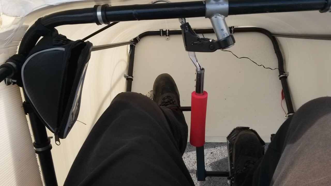

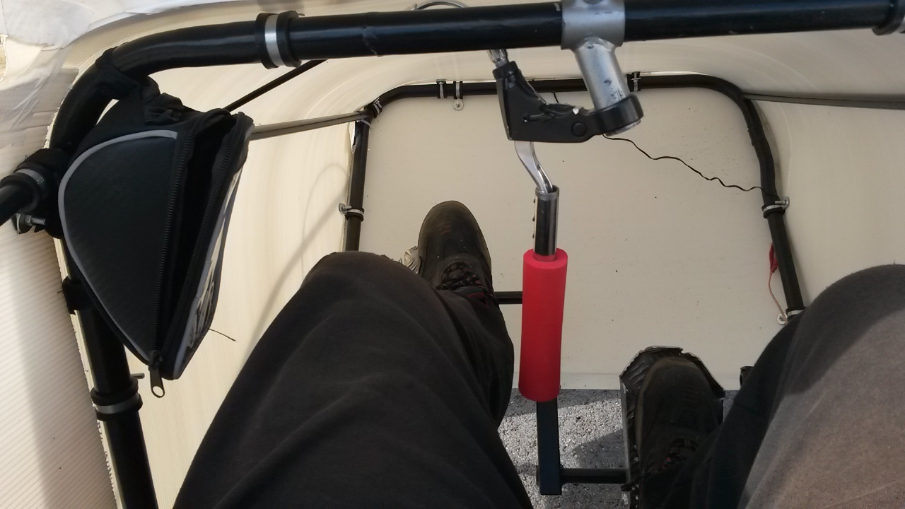

Rakensin takarengasta jarruttamaan polvijarrun.
Aika hyvä ja tehokas, helposti saa lukkojarrutuksen tehtyä. Nyt voi taas peruutellakin :D
Viestit: 14415
Re: Räntäpäivän kinneri
Äkkiäkös siihen kauan meni. :mrgreen:
Näin se internet tekee meistä viisaampia, kun ideat leviävät valon nopeudella. Paperimedian aikaan tämän idean löytämiseen olisi voinut mennä pidempään, jos edes ihmisikä olisi riittänyt. Tästä aiheesta vajaan vartin radio-ohjelma.
Onko siellä normaali jarru, vaijerin toisessa päässä? Vai keppi jarruttaa asfalttia vasten;)
Viestit: 7855

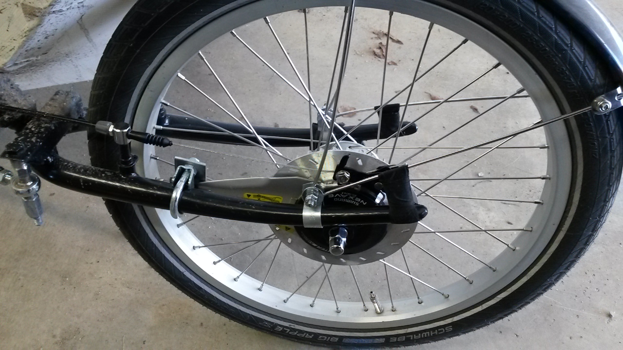

Oiskohan Mahe ehdottanut joskus kitkavaihtajan käyttämistä kolmipyörän pysäköintijarruna. Päätin kokeilla ja toimii, kitkavaihtaja jaksaa pitää jarrun päällä.
Samalla asensin stemmin -Sakari on tehnyt alaohjatuihin talutuskahvoja- ja jopas käsin liikuttelu helpottui. :D
Tuo.
Viestit: 14415
Rullajarrukiekko. :)
Hieno ratkaisu rullajarrun vaijerikuoren pidikkeen paikaksi. Mikä tuo osa on alkujaan?
PS. Rakensin Räntiksen ensimmäisen viestin alkuun pienen esittelyosion.
Viestit: 7855
Ööö...tuota rullajarrunavan mukana tullut vaijerinkuoren pidike, joka on ruuvattu vannejarrun tapin päähän?
