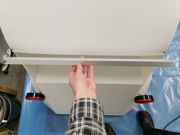

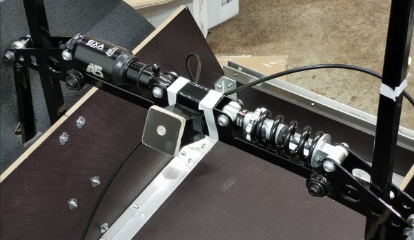

Oikean kyljen jäykistelevy valmis. Vaikutus jää pienemmäksi kuin vasemmalla puolella, kun on puolet pienempi.
Takaikkuna-aukon ylälaidasta puuttui alumiinilista, liimailin sellaisen tässä vaiheessa paikoillen.

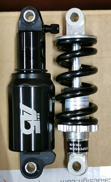

En ole ollut tyytyväinen jousituksen alkuherkkyyteen, joten vaihdoin kokeeksi ilmajousien tilalle kierrejouset. Nuo Kiinan kansantasavallan tuotokset (4 kpl) kustansivat taannoin yhteensä alle 50 euroa lähipostiin toimitettuna -> ei kallis kokeilu.
Noissa ei ole jousen lisäksi minkään sortin vaimennusta, mutta ei ollut ilmajousissakaan.
Ans kattoo tuleeko pomppukeppifiilis...
Paikallaan painellen alkuherkkyys oli parempi kuin aiemmilla ilmajousilla, mutta jousivakio saisi olla pienempi, ainakin edessä.
750 lb/in luki jousien kyljessä, tekee n. 131 N/mm. Löysemmillä jousilla saisi vähän lisää esikuvan mukaista mukavuutta :D .
No tätäkään ei kokeilematta varmaksi tiedä, eli jännityksellä odotan seuraavaa koeajoa.

Minkähän äjäyksen aiheuttaisi, jos noissa hienosti leikatuissa kulmakääntövivuissa ylöspäin oleva jousen kiinnitysreikä olisi pitkulainen tahi olisi useita päällekkäisiä reikiä, joilla välittyvän liikkeen pituutta ja momenttia voisi asetella.
Re: 4-pyöräinen Teppoën 1CV
Lähetetty: 07 Maalis 2021, 08:52
En oikein ymmärrä, mitä tässä jousiasiassa on tavoiteltu. Alkuherkkyyshän riippuu lähinnä jousen esikiristyksestä, eli kierrejousimallissa tuon jousen pään mutterirenkaan sijainnista. Kaasujousessa paineen laskeminen laskee sekä alkujäykkyyttä, että jousivakiota. Jos tavoittelet pehmeämpiä jousia olisin luullut, että ensimmäisenä lasket paineita kaasujousesta. :?
Kumisten kiinnityskappaleiden merkitystä tässä "alkuherkkyyden" tunteessa ei voi liikaa korostaa. Tuon merkitys on parhaimmillaan juurikin ääntä aiheuttavan tärinän herätteen vähentäminen. Tuollaisen kumin paikka on mahdollisimman lähellä liikkuvaa pyörää. TÄssä tapauksessa kulmavivun joustintuen pää olisi hyvä olla kumiholkilla kiinnitetty. :?
Lähetetty: 07 Maalis 2021, 09:22
Kirjoittaja tm
Ko. ilmajousissa on turhan paljon sisäistä kitkaa (tiivisteet, liukupinnat tms.). Painetta olen toki jo kokeillut säätää. Liikkuvat nahkeasti. Eivät laatutuotteita tuolta osin.
Ei, en alkanut purkaa ilmajousia tässä vaiheessa ja selvittää tarkempaa syytä, se ei silmämääräisesti välttämättä olisi selvinnyt (pinnankarheudet ja toleranssit + tiivisteiden puristukset yms). Ja avaamista varten olisi pitänyt rakennella erikoisavain.
Tärinän/äänenvaimennukseen tuo kuminen holkki on hyvä ajatus. Otetaan harkintaan jos tarve vaatii.

No tarkoitti nyt mitä vaan, niin juurikin tuolla vipusuhteella voi "korjata" jousivakiota. Jos vaan tila antaa myöden tehdä toinen reikä alemmas tuohon kolmiolinkkuun, jousi ei saa ottaa joustoliikkeen aikana kiinni jousen alla olevaan vaakaputkeen, väli ei ole iso. Tarvii selvitellä, hyvä vinkki!

Äjäyksen voisi suomentaa arkisesti vaikutukseksi. Tarkoitin sen vain ajatustasolla mietittäväksi, koska rakenne on jo tehty. Hienosti on tehtykin. Mietin lähinnä liikkeen pidentämistä ongelman ratkaisemisessa, mutta sitä varten pitäisi tehdä uudet lisäkorvakkeet vaikka nykyisillä nivelpulteilla kulmakeinuvipujen kylkiin kiinnitettäviksi.

Juuri tuohon, kitkatyyppiseen "alkujäykkyyteet" tuo kuminen väliosa on parhaimmillaan. Kitka aiheuttaa transientin herätteen joka kerta kun liikesuunta vaihtuu. Kuminen, molempiin suuntiin joustava ja hieman vaimentava osa välissä niistää noista kitkallisen rakenteen suunnanvaihdoista osan pois ja syö pois valtaosan melua aiheuttavista tärinäherätteistä.
Tuohon joustintuen yläpäähän olisi omiaan nivellaakerin tilalle suurempi silmukka, jonka sisälle sopisi kumipusla, tai sitten tällainen kelloeristin.
Oikeastaan jonkun pitäisi ruveta tekemään kinnereihin ja muihin kevytajoneuvoihin kumivälitteisiä nivellaakereita. Näissä kinnerien pyöränripustuksissa nivellaakerin hyvää pyörivyyttä ei tarvita yleensä lainkaan, vaan niiden liikealueet ovat hyvin pienikulmaisia. Tuo pyörivyyden vaatimuksen täyttäminen edellyttää rasvattuja pallorakenteita, jotka sitten kuluvat nopasti väljiksi. Kovat pallonivelet välittävät ääntä ja välykselliseksi kuluneina tekevät toiminnasta epämääräistä. Lähes jokaiseen paikkaan, joissa noita käytetään, sopisi silmukkaan vulkanoidulla kumilla silmukan ja holkin välisiä voimia kantava rakenne. Hieman isompi ulkosilmukka, ohutseinäinen holkki sisälle ja kumia väliin. :?

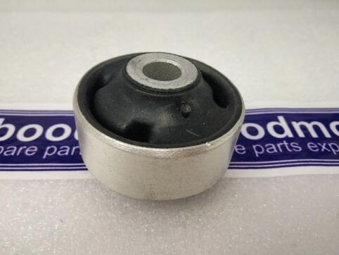

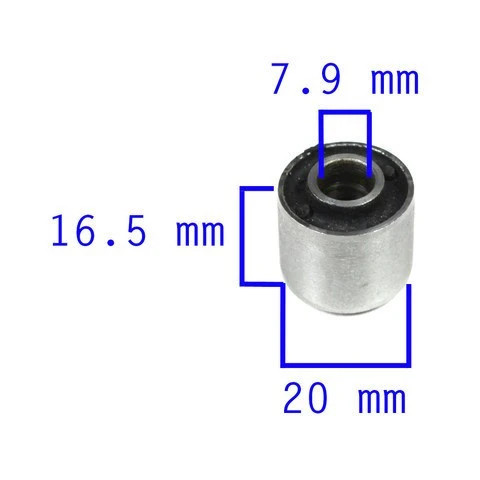

Kumiosat pyöräntuennassa
Lähetetty: 07 Maalis 2021, 15:37
Kirjoittaja Tehdastehdas
jori kirjoitti: 07 Maalis 2021, 10:29
Oikeastaan jonkun pitäisi ruveta tekemään kinnereihin ja muihin kevytajoneuvoihin kumivälitteisiä nivellaakereita. ...
Löysin jotain:
https://www.vmcchineseparts.com/product ... e-king-pin
https://www.vmcchineseparts.com/product ... -version-3
tm kirjoitti: 07 Maalis 2021, 09:22
Kumi sarjassa iskarin kanssa alipäästösuodattaa pyörästä ylös tulevaa pystysuuntaista tärinää (poistaa siitä nopeaa värinää), pienellä sisäisen kitkan ja -massan aiheuttamalla läpipäästöllä. Kaasuiskarin kaasun ja ilmakumirenkaan ilman joustolla on sama vaikutus.
Nahkeuden narahtelun suodattamiseksi, onkohan kumin vaikutus erilainen kullakin puolella ilmajousta? Pitäisikö kumin olla siinä päässä iskaria, joka on lähinnä korin kannatinta?
Autojen McPherson-joustintuessa on kumikiinnitys iskarin yläpäässä, muttei jousen, ettei kumi esijännittyisi lyttyyn auton painosta.
Kumiholkki tukivarren nivelenä suodattaa varren suuntaista tärinää.
Joissakin kumiholkeissa on kumi vain kahdella vastakkaisella sivulla, mikä mahdollistaa tukivarren suuntaisen jäykkyyden valinnan asentaessa.

Voisikohan tavallisen kumipuslan pehmentää tiettyyn suuntaan porailemalla vaikkapa 5 reikää/puoli? ( )
Anthrotech trike kumijousella on pintapehmeä ja heikosti vaimentava, hyvä mukulakivillä. Samassa pyörässä teräsjousi-öljyiskari on yleispätevämpi, imee myös töyssyt. Kannattaisi olla molemmat sarjassa?
Tukikumeja on aika helppo pursottaa käsin silikonipistoolilla, kunhan valitsee hyytelömäisen, muotonsa pitävän massan. Teippikin kestää muottina, jos edes muottia tarvitsee. Kerran valoin telan tangosta, putkesta, kahdesta niiden väliin sopivasta o-renkaasta, ja Bilteman tuulilasiliimasta. Tiukat o-renkaat keskittivät putken ja tangon tarkasti.

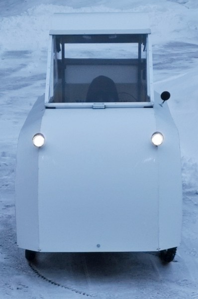

Auringon laskiessa lähdin koeajolle, järjestyksessään kolmannelle sellaiselle korin kanssa. Nyt tuntui siltä, että oikeaan suuntaan ollaan menty. Korin jatkuva heiluminen oli poissa, ja meteli oli vähentynyt dramaattisesti. Eihän tuota nyt hiljaiseksi voinut vieläkään sanoa, mutta ylimääräinen räminä ja kolina oli poissa. Tästä on hyvä jatkaa.
