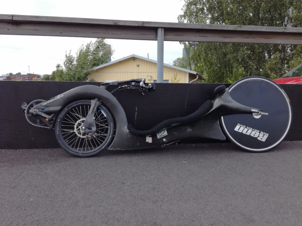

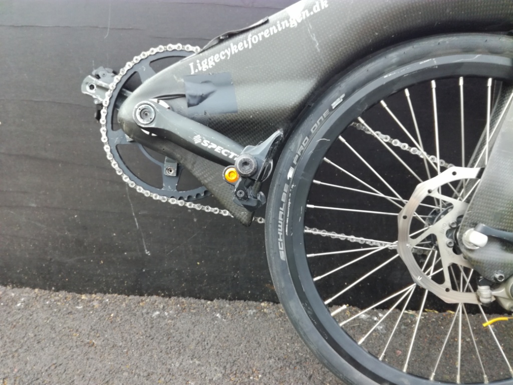

Kävin Nokialla ja niihän siinä kävi että kammet lyhenivät. Kuinkas muutenkaan. Tm:llä oli jo kunnioitettava pino lyhenettyjen kampien reikäpäitä.
Tällä kertaa uhrina olivat jykevähköt Spectren 165 mm ratakammet jotka pätkästiin 140mm:ksi. Nyt ei enää osu kammet etupyörään NoComissa. Jää ainakin 4mm väliin tilaa :lol:
Turun velolla testasin, placeboefekti toimi ja pyörä tuntui nopealta, tuollanen 110 kampikierrosta tuntui sopivalta. Vauhtia en saanut yli 55km/h, vanhat jalat on jo heikot. Mulla oli edessä 53 ja takana 11-19, aivan liian optimistiset välitykset. Alastarolle taakse 12-28 pakka.

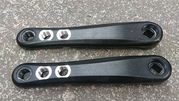

  • eemelin 170 millin Bafang-kampiin parit lisäreiät (145 ja 120 mm)

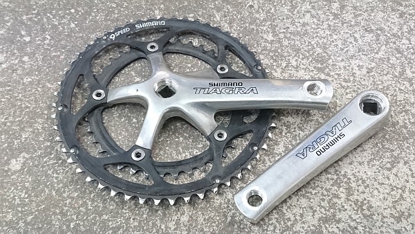

  • Nixorin Tiagrat 170 -> 135 mm

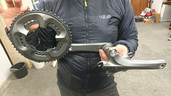

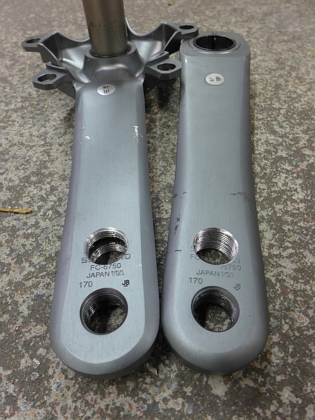

Kampipajan talvihorros katkesi, kun lupasin pätkiä hyllyssä lojuneet ontot Shimano Ultegra -kammet Nojailijalle (170 -> 147 mm). Oikean (=rattaiden) puolen kampi oli uuden reiän kohdalta vähän enemmän ontto, vasen ei juurikaan. Aika näyttää, kuinka kestää lyhennettynä ja holkitettuna.

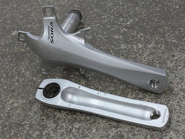

Terpalle taasen lyhentyivät Shimano Sora -kammet (175 -> 150 mm).

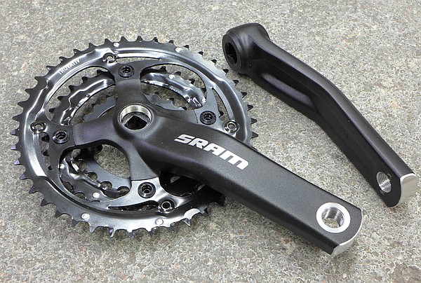

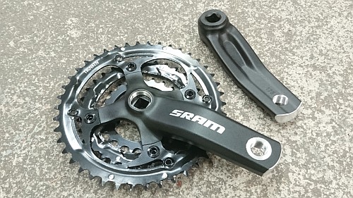

Kampipajan kevään ensimmäiset kammet: torneol tilasi 150-milliset Sramit.
torneol
Viestit: 985
Paikkakunta: Sipoo
Viesti Kirjoittaja torneol »
Uudet kammet kiinni ja ensipuraisu otettu. 38 km lenkuran kiepautin eikä tunnu ainakaan vielä pahalta :lol:.
Kevyemmän oloisesti menee, joskin vauhtipuoli kärsii, kun SRAM:in rattaat vähän orkkiksia pienemmät. Katotaan meneekö vaihtoon vai jatkuuko noilla. Kammet ainakin pysyy kiinni :mrgreen:.
Kiitoksia vielä Tepolle!
