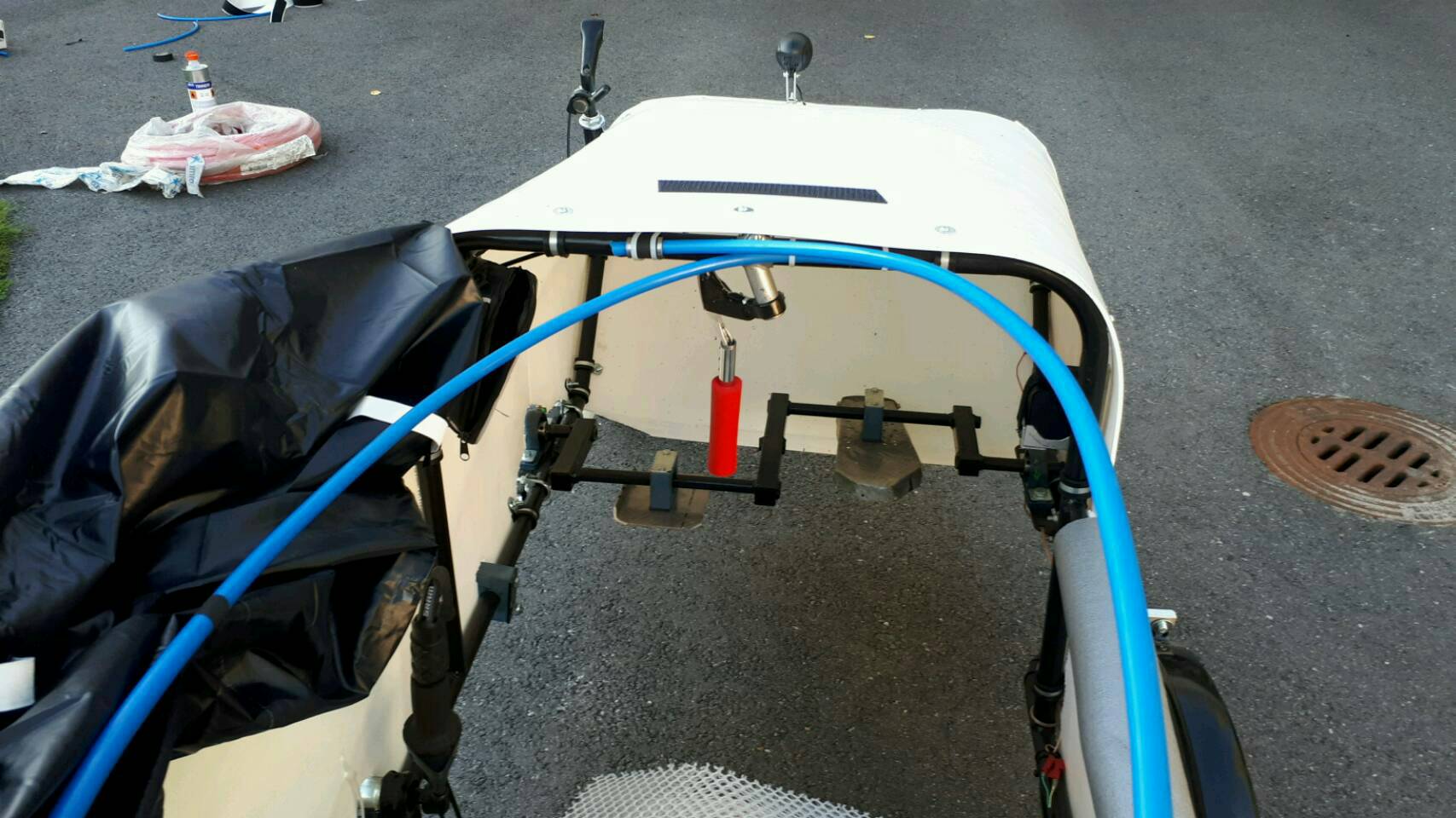

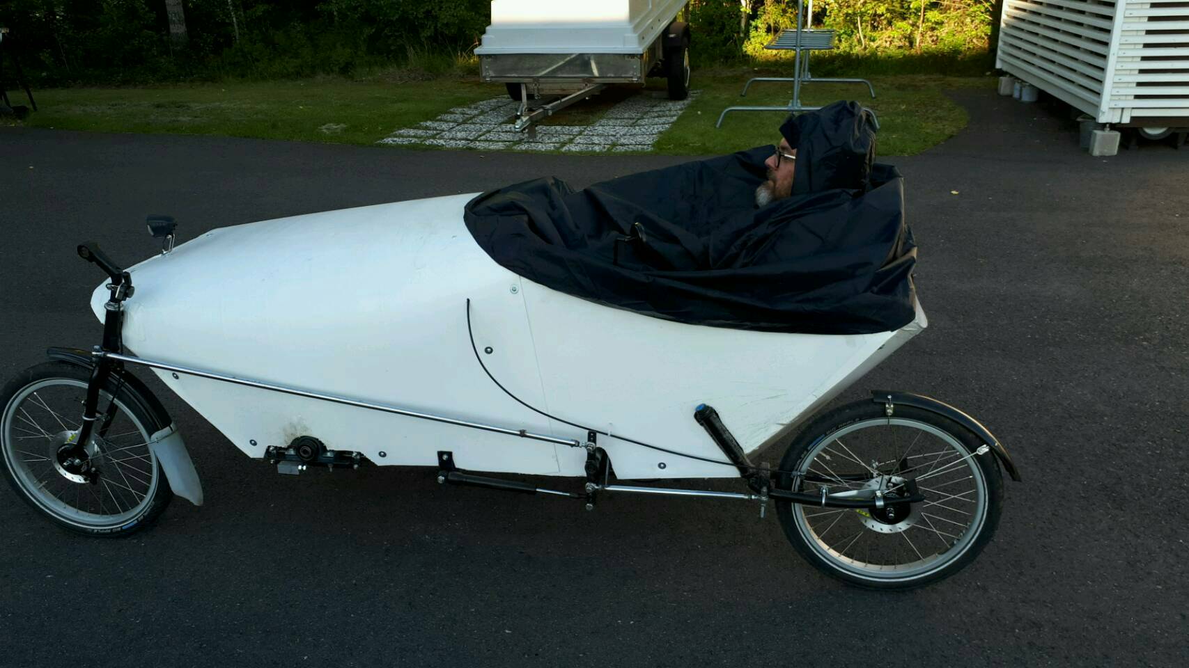

Lidlissä oli sadeviitta kympillä. Tarranauhaa aukon reunaan ja viitan helmoihin. Viitta ei oikein tullut kireälle, koska oli valitettavasti muotoon ommeltu. Parempi ois tullut suorasta kankaasta. No tehdään uus, jos häiritsee. Tulis vaan sadetta ni pääsis kokeilemaan tositoimissa. :D
Viestit: 7854
Re: Räntäpäivän kinneri

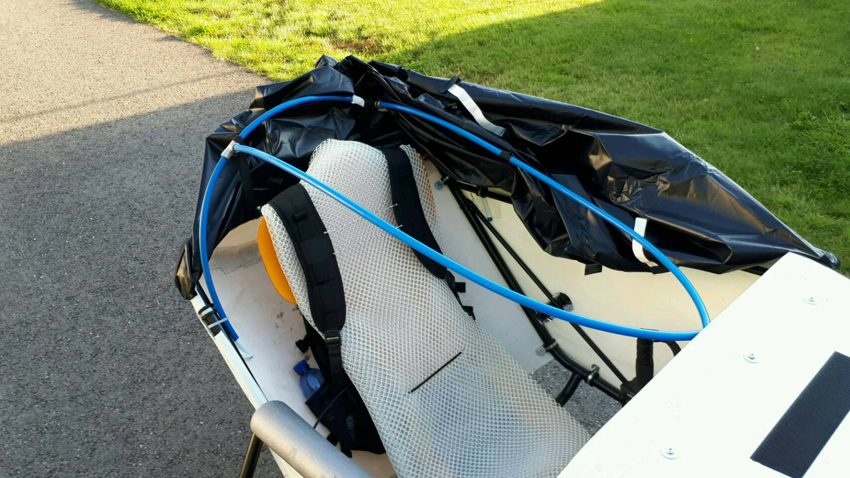

Tein paineilmaputkista kehikon, joka kannattelee viittaa irti hartioista. Oikeanpuoleinen putki on työnnetty etupäästään holkkiin, niin sen saa pois edestä, kun hyppii sisään tai ulos.

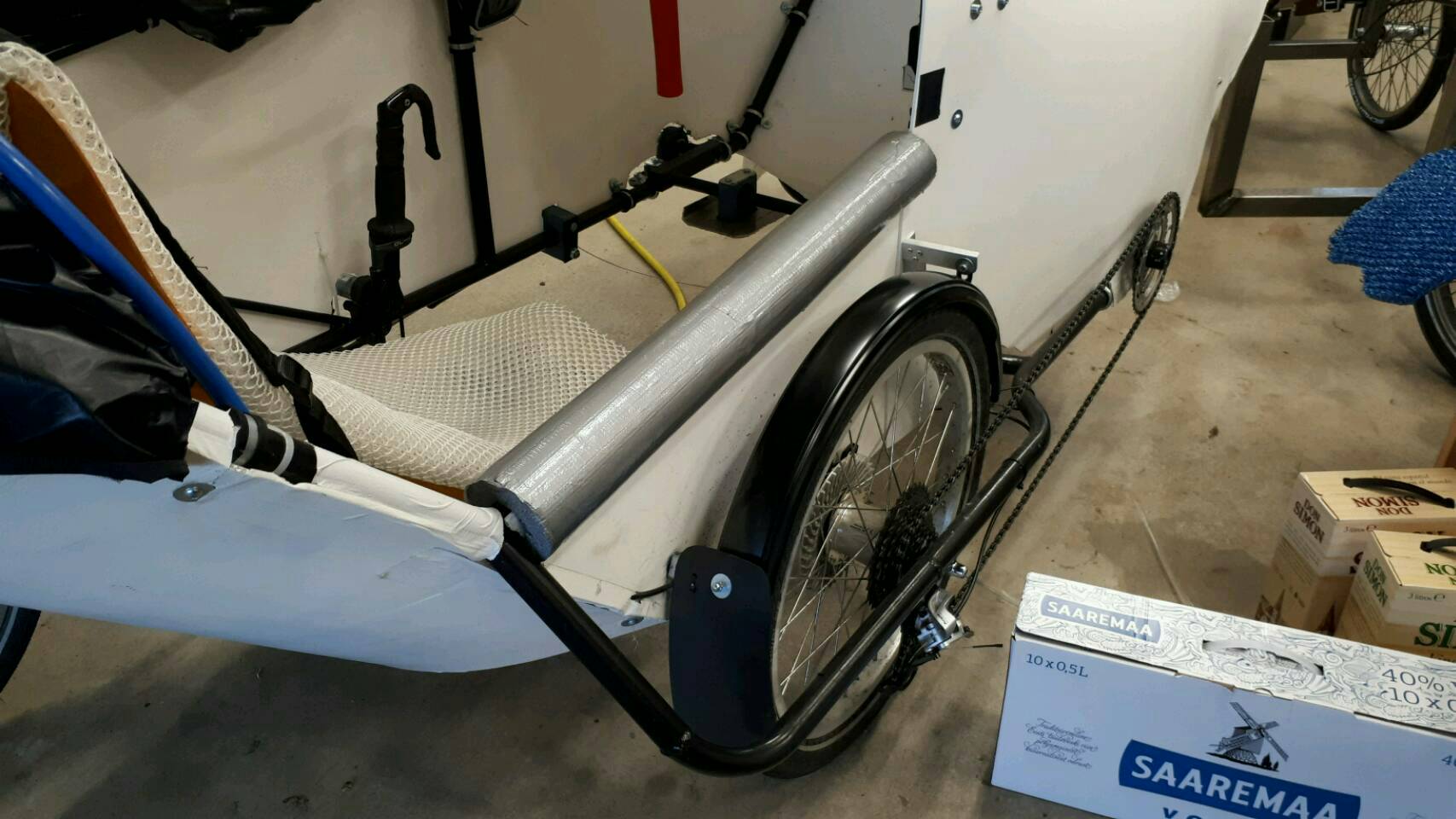

Kulkuaukon reunaan laitoin solumuoviputkieristeen käsinojaksi. Ilmastointiteippasin eristeen, että kestää paremmin potkiskelua.

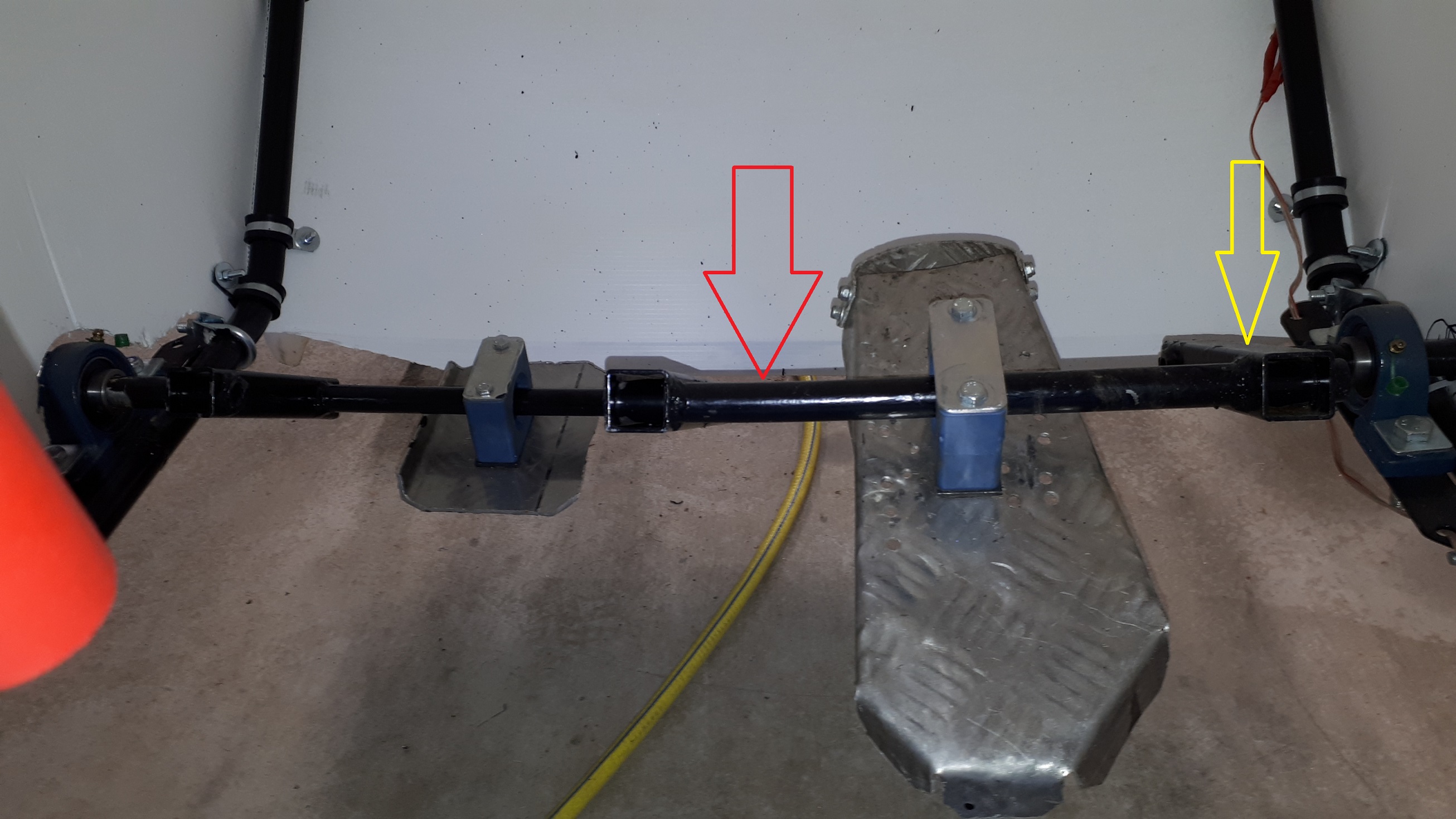

Tämän päivän lenkillä polkaisin kampiakselin mutkalle katukivetystä ylittäessä :shock: :| :evil:
Punainen nuoli osoittaa mutkakohtaa. Taipuma oli alunperin selvästi pahempi, mutta sain oikaistua sitä jalalla painamalla, että pääsin polkemaan takaisin kotiin.
Keltainen nuoli osoittaa 30x30 kanttiputkea, joka nykyään osoittaa eri suuntaan kun kaksi muuta.
Vahvistusideoita? Putken halkaisijan kasvattaminen luonnollisesti, mutta entä muuta?
Kampiakselin oikaisu ja hiilikuitunauhaa vahvikkeeksi?
