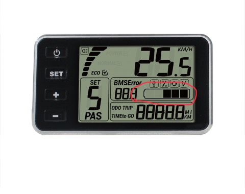

jori kirjoitti: 28 Maalis 2022, 19:25
Mihinkäs tuohon se vikakoodi ilmestyy?
En osaa sanoa. Syttyskö error teksti ja siihen alapuolelle numero?
Viestit: 18002
Re: Punakettu - Hase Kettwiesel
Enpä huomannu mitään erikoista näytössä, vika koodia? Enkä ymmärtäny ettiäkään :? Opiskelu vielä kesken tai alottamatta :oops:
Viestit: 14438
Vilijami kirjoitti: 28 Maalis 2022, 19:32
Nyt kun tarkasti kuvaa katsoin, on tuolla virhekoodille vain yksi sijaintimahdollisuus. Nestekidenäyttöönhän ei voi tulla mitä tahansa tekstejä minne vain, vaan siinä pitää olla joko segmenttimatriisi, jolla saadaan numeroita ja yksinkertaisia kirjaimia, tai sitten etukäteen muotoiltuja tekstejä, jotka voivat olla vain kokonaan näkyvissä tai näkymättömissä.
Tuossa on kuvassa jostain syystä BMS ja Error tekstit, joiden luulisin olevan näitä valmiiksi muotoiltuja otsikkotekstejä ovat molemmat näkyvissä. Mikä ehkä tarkoittaa akunhallintajärjestelmän virhetilaa.
Normaalitilanteessa noista vain toinen on näkyvissä. Eli kun kaikki on kunnossa siinä lukee vain BMS. Kun joku on vialla, BMS sammuu ja näkyviin tulee Error ja sen alle virhekoodin numero.
Tuo on siis vain päättelyä. Kiinalainen on voinut ajatella tuon jotenkin kiinalaisemmin, mutta pitäytyisin silti itse tässä arvauksessa. :|
ED. Onhan tuossa kuvassa toinenkin virhe. Matkamittarin perässä on näkyvissä molemmat, sekä kilometrit, että mailit. Mielestäni toisen pitäisi olla näkymättömissä, jotta tuossa olisi tolkkua. Ja tietysti myös tuon osan otsikkoteksteistä, ODO, Trip ja Time to Go, näkyvissä vain yksi.
