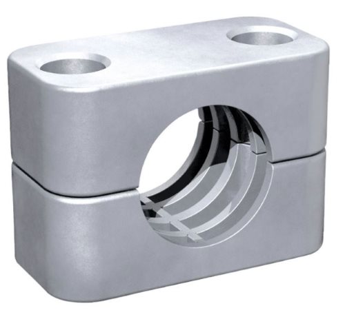

Poikkesin taas Nestepaineessa, kun olin vailla 30mm putkeen kiinnikkeitä. Niitä löytyi. Stauffia alumiinisena. Jostain syystä päätin vielä kerran kysyä myös 45mm kiinnikettä aluminisarjasta. Yllätykseksi (myös myyjän) niitä löytyi ja oli vielä hyllyssäkin. No nyt on kiinnikkeitä... 8)
