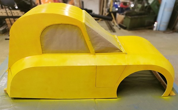

Korin maalaus, osa 1. Olin varannut liian vähän spraypulloja, maalikerrosten määrä jäi turhan vähäiseksi. Kyllähän siinä purkin kyljessä luki riittoisuus, muttei tullut uskottua... Tämmöisten isompien kappaleiden spraymaalaushommissa ihan noviisi. Jälkikin oli sen mukaista :roll: .
Alle suihkin pari kerrosta Maston Plastic Primeriä:
https://www.tokmanni.fi/plastic-primer- ... 2494005227
Tai no sekin loppui vähän kesken, aivan joka kohtaan ei tullut kahta kerrosta.
Päälle kolme kerrosta saman valmistajan keltaista maalia:
https://www.tokmanni.fi/spraymaali-400- ... 2491008016
Kerros pari lisää olisi ollut vielä tarpeen, jäi turhan epätasaiseksi.
Vähän tuo ulkonäkö tasaantuu kuivuttuaan, näin ainakin kävi taannoisen koepalan kanssa.
Ohuita kerroksia yritin suihkia, silti tuli paikoin valumia.
No eipä tästä muutenkaan mikään näyttelykappale ole tulossa.
Purkin kyljessä kerrottiin, että seuraava maalikerros pitäisi suihkia alle 30 minuutin kuluttua edellisen jälkeen, tai vaihtoehtoisesti odottaa vähintään 7 vuorokautta. Muuten maalikerros voi reagoida, kertoi maalivalmistajan nettisivu.
No nyt sitten odotellaan noin viikko ja jatketaan maalausta tuolloin.
Jos olisin aloittanut maalauksen aikaisemmin (kaupan aukioloaikana), niin olisin toki kipaissut hakemaan muutaman pullon lisää.
Keltaisen jälkeen vielä oranssia lokareihin, sitten olisi valmis.
Tarkoittaa paria kolmea viikkoa.
No onpahan aikaa keskittyä tekniikka- ja sähköpuoleen.

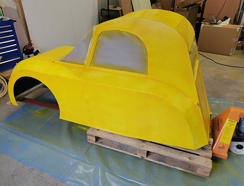

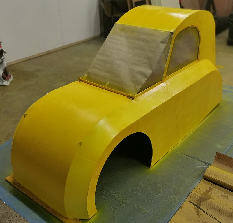

Tässä tilanne vajaa vuorokausi maalauksen jälkeen:
Keltainen väri vaikutti haastavalta maalattavalta: päällekkäin menneet peräkkäiset vedot näkyvät heti oranssiin vivahtavana sävynä.
