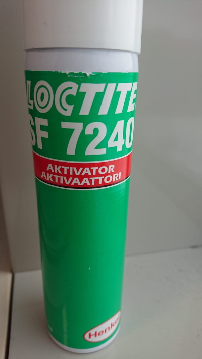

Mietin vaan, että alunperin tämä kierrelukitteen käyttö pysyvän liimauksen sijasta perustui ajatukseen, että jos pinna katkeaa se on vaihdettavissa (jarruadapterin saa edestä pois, jos katkennut pinna on hankalassa kohdassa). Jos ostan aktivaattorin ja punaisen kierrelukitteen Etrasta, ne maksaa enemmän kuin uusi BMX-takakiekko. :)

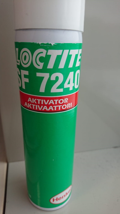

Loctiten mainos voisi olla: "Tuntuuko elämäsi passiiviselta ja tylsältä. Ei syytä huoleen! Osta nyt uusi aktivaattori ja huolesi ovat ohi. Vain suihkaus päivässä ja olet taas aktiivinen!"
Löysin aktivaattoria puoleen hintaan (Onninen, vain yritysmyynti), joten nyt voi kokeilla sitäkin. 8) Löytyi myös purkinjämän Loctite 2701:stä. Se onkin vihreää ja lujaa - pysyvään lukitukseen.

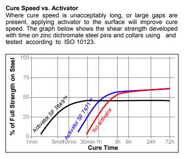

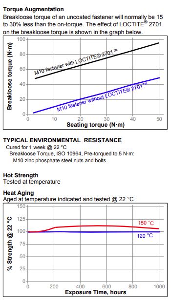

Tuo on ihan parasta tähän käyttöön. Luja kiinnitys, mutta purkenee 180 °C lämmöllä. Käyttölämpötila 150°C asti.
Loctite 246 olisi hankalampi, sillä se kestää kylmänä heikommin, mutta sietää käyttölämpötiloja 230°C asti.
Tässä vielä muistutukseksi Loctite taulukko.Kuva

jori kirjoitti: 12 Maalis 2021, 17:50
Tuo on ihan parasta tähän käyttöön. Luja kiinnitys, mutta purkenee 180 °C lämmöllä. Käyttölämpötila 150°C asti. ...Tässä vielä muistutukseksi Loctite taulukko.
Mistä löysit nuo arvot? 2701 ei ole taulukossa?
Edit: Epäilemättä datalehdestä: http://tds.henkel.com/tds5/Studio/ShowP ... lant=WERCS

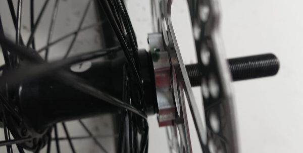

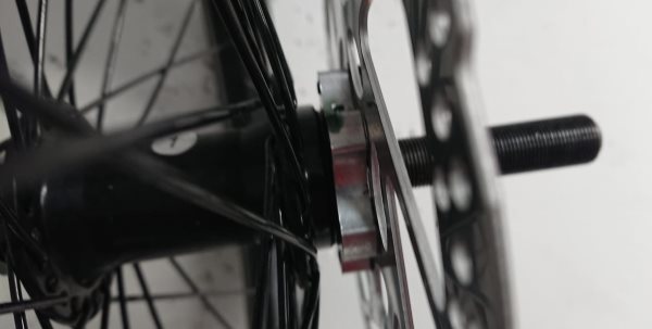

Levyjarruadapterit - lukittu. Parin vrk päästä tarkistetaan kireyksiä. Mistä sen sitten tietää, että se on tarpeeksi? Ei saa käsin auki +20 asteen lämpötilassa?
Putsasin vielä molemmat kierteet isopropanolilla. Olin jo aikaisemmin ajanut Dremelillä pois ed. pienen lujuuden kierrelukitteen. Laitoin Loctite 2701:stä kiekossa olevaan ulkokierteeseen (vihreää). Suihkuttelin aktivaattoria jarrulevyadapterin sisäkierteeseen (vaalean sinistä nestettä). Sitten pyörittelin kasaan. Kiristin sen verran kun käsillä sai kireäksi.

janx kirjoitti: 15 Maalis 2021, 17:22
No jos liukukitka on F = u x N, ja kumi-asfaltti kitkakerroin 0,7 ja renkaalle kohdistuu vaikka 50kg massa.
Niin 0,7 x 500N = 350N siis renkaan ulkokehällä 350N (35kg) voima aiheuttaa luiston.
Lukitteen on voitettava kumi-asfaltti-luiston voima.
Menikö lasku oikein? Suuruusluokka tuntuu mielestäni järkevältä.
Adapterista koko hässäkkä ruuvipenkkiin ja sitten vedät matkalaukkuvaakalla tai kalapuntarilla renkaan ulkokehältä vaikka nyt 40kg tai 50kg lukeman
Re: Spectri (SpecBike tadpole trike) ja Arcus II-kangaskate
Lähetetty: 15 Maalis 2021, 21:34
Kirjoittaja Vilijami
Taitaa olla niin yksinkertainen testi, että jos adapteri on kiinni ruuvipenkissä, niin paljaalla kädellä vääntämällä renkaasta lukite ei saa aueta?

Kirjoittaja janx
Koitin vääntää tänään jarrulevystä (kumi vasten seinää). Äkkisältään tuntuu kuin olisivat yhtä puuta. Jarrutesteihin asti kaikki hyvin...
