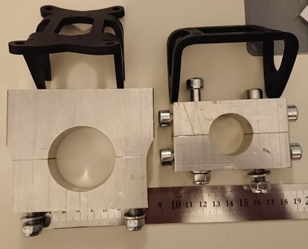

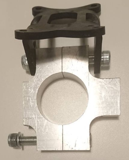

Tänään sain käsiini Azubin penkin kiinnikkeet. Hieman joutuu noita klemmareita modaamaan, että kiinnikkeet sopii. Vasemmalla alakiinnike.
Edit: Oikeanpuoleisesta yläkiinnikkeestä puuttuu vielä mukana tulleet säätötangot, joten se saattanee mennä ihan tuollaisenaan.

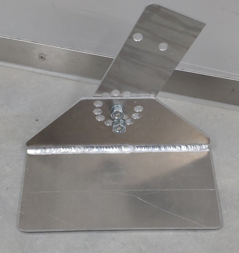

Penkin alakiinnike kävi jyrsimessa laihdutusleikkauksessa.
Penkin alakiinnike kevennettynä 600.jpg (30.51 KiB) Katsottu 14510 kertaa

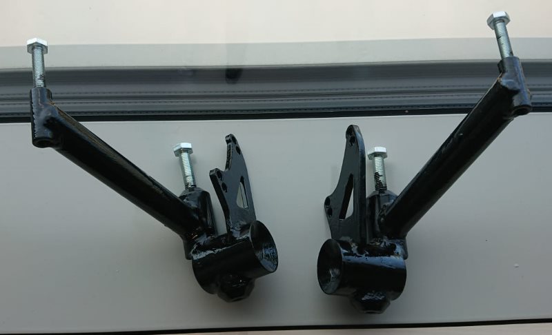

Olkatapit sai maalia niskaan. Pensselillä vaan mustaa Hammeria. Näytti tarttuvan ja on taas tekijänsä näköinen. :|
Pystyputken tuenta, johon mm. penkki ja tavaratelineen paino kohdistuu, vielä kivistää aivosoluja, että pitäskö sinne kuitenkin hitsata tukitangot vai tehdä pulttiliitoksin tuet. :roll:

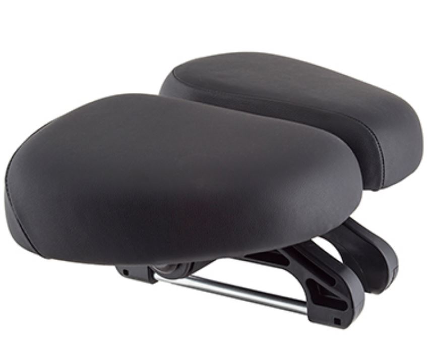

Saisikohan istuimen tehtyä perustuen tähän outoon satulaan? Semmonen olisi lojunut jo vuosia kaapissa. Leveys 24 cm.
Viestit: 7887
Re: Spectri (SpecBike tadpole trike) ja Arcus II-kangaskate
Saa. Ottaa mallia Radiuksen jakkarasta.

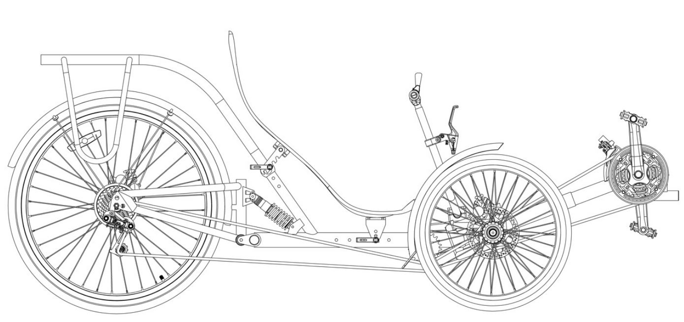

Mitähän sitä vielä puuttuu pakkauslistalta...
Koodi: Valitse kaikki
1	Etujarrut
2	Etukiekko
1	Etupuomi
3	Iskarit
2	Jarrukahvat
3	Jarrulevyt
1	Jarruneste ja ilmaustyökalu
6	Jarrupalat
2	Kammet eturattailla
1	Ohjaustanko
2	Penkin kiinnikkeet
1	Penkki
2	Polkimet
1	Runkosetti
1	Takajarrut
1	Takakiekko sähkö?
1	Takavaihtaja
2	Vaihdevivut
1	Takapakka

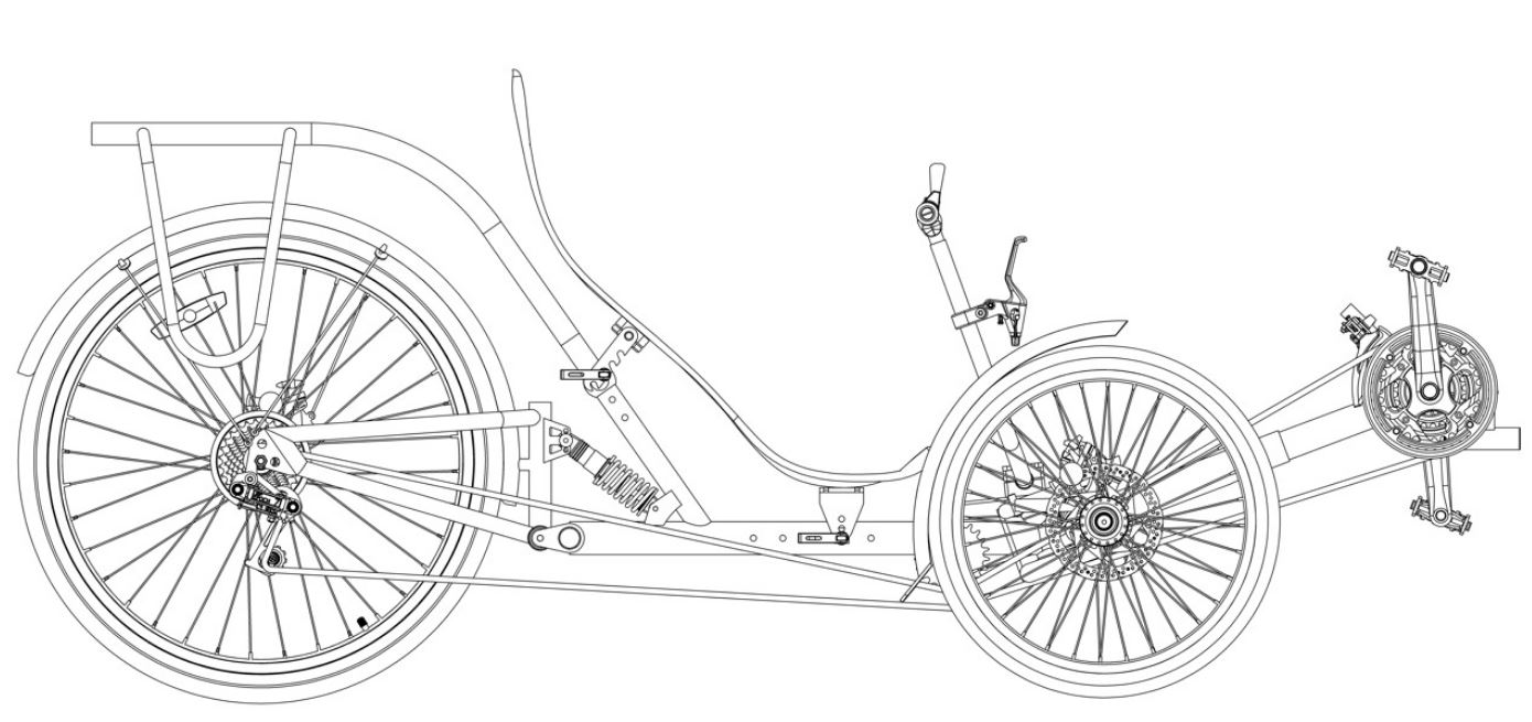

Edit: Lisätty kuva ehjästä pyörästä
Viimeksi muokannut janx, 26 Maalis 2023, 21:35. Yhteensä muokattu 2 kertaa.
