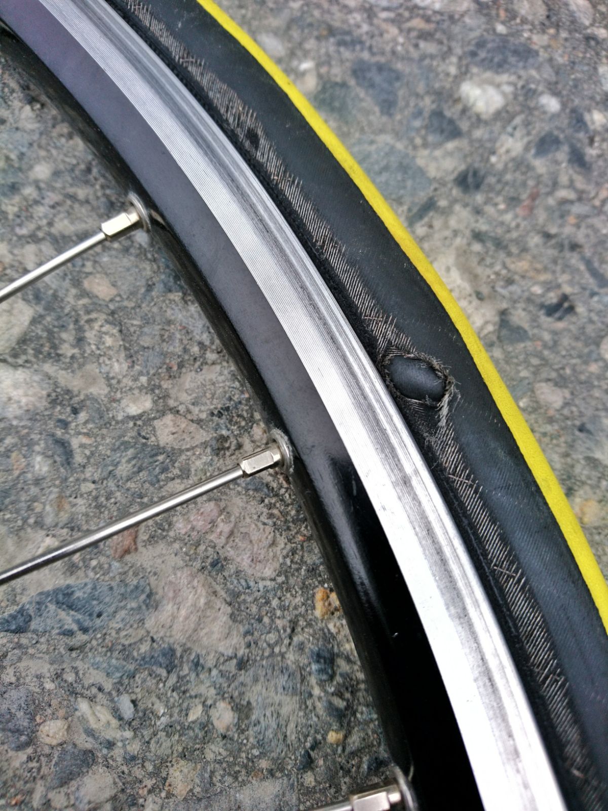

No niin. Kantsis silloin tällöin tarkastaa myös renkaiden sivut. Tänään lenkillä paukahti kivasti kaksi kertaa. Ekalla kerralla tsekkailin ja tunnustelin että onko jokin kivi osunut pahasti. En huomannut. Siitä sitten eteenpäin - ajelin alamäkeäkin siinä napakasti n. 55 kmh. Ja hetken päästä uudelleen PAM.
Stelvion (ikää siis jo on - sehän ei ole olut ihan viime päivinä tuonannossa) reunassa olikin kaikensorttista nirhaumaa kanttikivistä. Siihen vanteen viereen renkaan tyveen oli näköjään ilmestynyt pieni reikä. Ekalla paukauksella rengas oli siis pullistellut sieltä reilun 8 barin voimin ulos. Lienee sitten osunut maantiejarrun jarrupalaan joka oli hiukan kääntynyt - se sitten mahdollisesti nirhasi lisää renkaan kylkeä ja paukautti sen toisen kerran. Ohessa kuva jossa sisuri pullottaa noin barin paineella noinkin paljon.
Tilanne äityi niin hankalaksi että soitin EX VAIMOLLE jolla tiesin olevan nykyisen puolisonsa pitkä farmariauto käytössään. Ratsuväki kävi siis poimimassa mut tien reunasta.
Hilpeintä tässä toki oli se että tiesin riskin jo lähtiessä ja DHL on juuri kiikuttamassa mulle uutta ulkokumia Nokiallisen verran.

Siinä vaiheessa kun alkaa lankoja näkyä kumin sisältä, kannattaa luovuttaa... ei pidä odottaa että alkaa näkyä ilmaa pilkistelemässä rei'istä. Vanhan kumitehtaan miehen vihje joka tilanteeseen ...:D Tämä tietysti ei koske MIG-hävittäjien 7-kankaisia renkaita.

Muttakun ei ollu varastossa ja teki mieli lenkille tällä Nokialle lähtevällä pyörällä. Anteeks :)

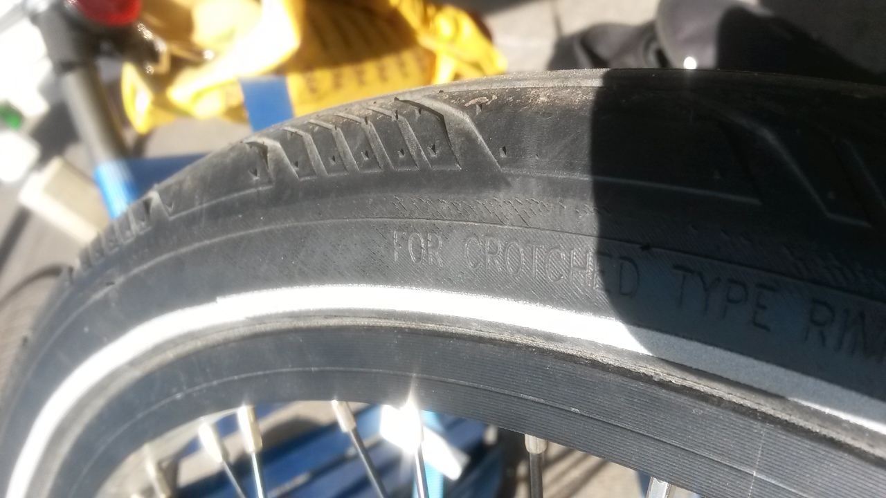

Pitääkö siis olla huolissaan, jos kankaiden muoto jo näkyy kumin pinnassa, mutta ei vielä ole tullut läpi?
Saako kuvasta selvää mitä tarkoitan?
