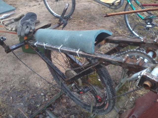

2015-04-17 12.31.43.jpg (247.73 KiB) Katsottu 2959 kertaa
Räntää pukkaa ja hiekkakin lentää, renkaasta hampaiden väliin. Tein retkipatjasta etulokarin :mrgreen: toiveena ettei rämise vaikka räminähän kuuluis tämän pyörän tyyliin 8)
