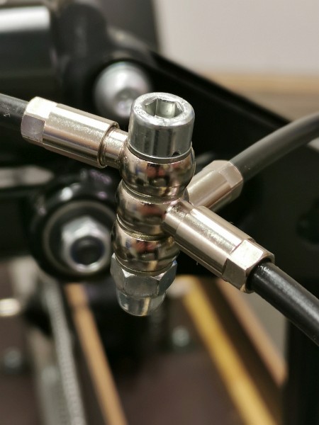

kemppes kirjoitti: 26 Huhti 2021, 10:49
Nättiä työtä ja varmasti toimii hyvin jos puslat eivät jousta liikaa. Sopivasti joustavat puslat voisivat vaimentaa sisämeluakin. Tämä on jäänyt itseltä täysin miettimättä.
Tuossa yhdessä kuvassa näkyy jarrujen yhdistämissydeemi. Miten se on toiminut ? Riittääkö mäntien koot ja tilavuudet jne. ? Mietin tätä kun kuplaan pitäisi jarruja alkaa funtsaamaan. Toive olisi että saisi kaikki kolme yhdelle kahvalle.

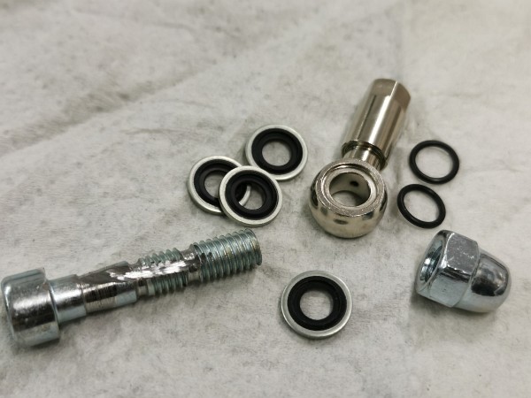

No ajettu on vain muutama lyhyt testiajo, eli ei kauheasti kokemuksia jarrujen yhdistämistsydeemistä. Muuta kuin ettei vieläkään ole luotettava eli tiivis. Aattelin vaihtaa jarrubanjojen välissä olevat prikat kuparisiksi, jos niillä saisi tiiviimmäksi (?).
Kysymysmerkkinä myös miten jarrukahvan liikevara riittää sitten, kun jarrupalat kuluneet. Nyt on suht rajoilla. Eli saisi olla vähän isompi männän halkaisija jarrukahvassa.

tm kirjoitti: 26 Huhti 2021, 21:58
EIkö nuo olekaan Usit-renkaita. Tottahan ne pitää sellaiset olla, jotta tiivistyvät. Pelkkä kupariprikka vaatii helvetillisen kiristyksen. :shock:
Nyt kun uudelleen katson tarkemmin, nuo sinun banjosihan on varustettu O-rengasurilla molemmin puolin. Eihän sellaiset mitään muuta tarvitse kuin O-renkaat paikoilleen, sileät prikat väliin ja pelkkä pultin kanta riittää tiivistämään myös laitimmaiset.

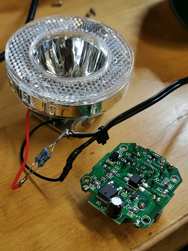

  • todettu ettei Bilteman 6 voltin etulamppu kestä 12 volttia... (väärä kytkentä, syyllinen löytyi peiliin katsomalla).
Viimeiseen kohtaan korjaava toimenpide oli lampun sisällä olleen hajonneen piirilevyn korvaaminen ledin etuvastuksilla -> simppeliä ja toimintavarmaa, eikä hirveän sähköätuhlaavaakaan, kun lampun virta suht pieni.

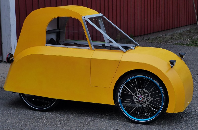

Juuri ennen auringonlaskua selvisin vielä pienelle koeajolle.
Korin värivalinta osui nappiin, ei jää huomiotta liikenteessä.
Otan parempia valokuvia toisella kertaa eli päivänvalolla, nyt alkoi jo hämärtää.
Paljon olisi vielä laittamista tässä projektissa, mutta käyttöönotto on jo lähellä.
Keskeneräiselläkin voi ajella, kunhan perusasiat toimii edes auttavasti.

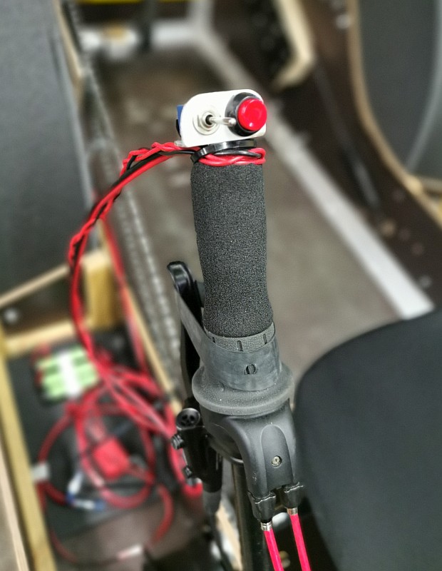

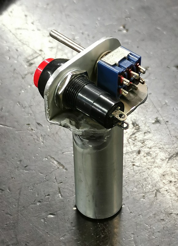

Koeajolla totesin, että vilkku jää helposti päälle -> tarvitaan joko keskiasentoon palauttava katkaisija, tai äänimerkki/valo kertomaan kuskille, milloin vilkku päällä.
