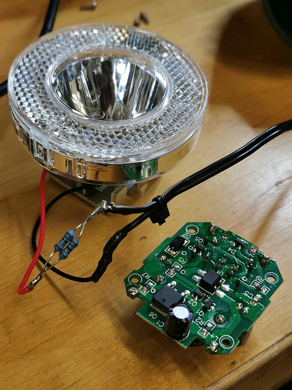

  • todettu ettei Bilteman 6 voltin etulamppu kestä 12 volttia... (väärä kytkentä, syyllinen löytyi peiliin katsomalla).
Viimeiseen kohtaan korjaava toimenpide oli lampun sisällä olleen hajonneen piirilevyn korvaaminen ledin etuvastuksilla -> simppeliä ja toimintavarmaa, eikä hirveän sähköätuhlaavaakaan, kun lampun virta suht pieni.

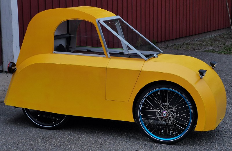

Juuri ennen auringonlaskua selvisin vielä pienelle koeajolle.
Korin värivalinta osui nappiin, ei jää huomiotta liikenteessä.
Otan parempia valokuvia toisella kertaa eli päivänvalolla, nyt alkoi jo hämärtää.
Paljon olisi vielä laittamista tässä projektissa, mutta käyttöönotto on jo lähellä.
Keskeneräiselläkin voi ajella, kunhan perusasiat toimii edes auttavasti.
Koeajolla totesin, että vilkku jää helposti päälle -> tarvitaan joko keskiasentoon palauttava katkaisija, tai äänimerkki/valo kertomaan kuskille, milloin vilkku päällä.
Takaikkunan puuttumisen takia/ansioista ilma vaihtuu nyt ohjaamossa hyvin. Jopa liiankin, veto tuntuu niskassa.
Avattava/säädettävä takaikkuna on tehtävälistalla.
Säänsuojan tarjoaminen kuskille oli korkealla tämän projektin vaatimuslistalla. Sen todentamiseksi vesisateessa tarvittaneen tuulilasiin se kaavailtu "vedenpoistajan": ensimmäinen ehdokas on aiemmin tässä viestiketjussa esille noussut pyörivä kiekko, joka "linkoaa" vesipisarat pois kuskin näkökentästä. Toki kortteli tarvii ensin käydä kiertämässä vesisateessa ilman mitään kiekkoa/pyyhintä, jotta saa selville lähtötason.
