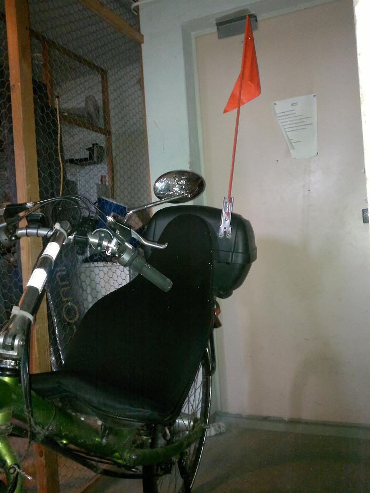

Viirin kiinnityksen vaihdoin tuohon takapoksiin. Säilytysolosuhteet on semmoiset, että pyörä on eturengas kattoa kohti ja viirin joutuu aina nyppäämään pois ja se muovinen liitoskappale menee helposti poikki ja kyllästyin sitten teippi/liimaviritelmiin. Nyt viirikeppi ei ole tiellä poksia avatessa. Se hyväpuoli takapoksista on, että pyörä pysyy pystyssä takapoksin varassa (mitä nyt vähän naarmuja ottaa sementtilattiasta). Vielä pitää ostaa semmoinen puhallettava niskatuki ja laittaa se tarranauhalla poksinkanteen kiinni.
[attachment=0]viiri.jpg[/attach ment]

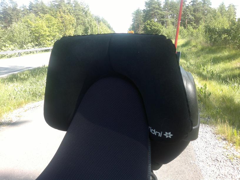

Heitetään vielä kuva niskatuesta:
Ei pöllömmän näköinen vaikka itse sanonkin, kiinnitys on tarranauhalla. Kiitokset idean isälle tällä foorumilla, ei vaan ole enää muistikuvaa kuka se oli.

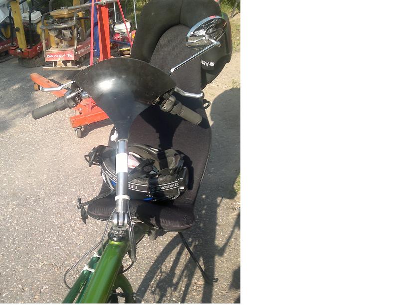

Katetta yritin tehdä... Jatkojalostin äitin vanhaa 70-luvun kukkapöydän jalkaa.
Kakkosversiota muotoilen ainakin niin, että yläosasta tulee vähän leveämpi eli kahvojen sisäreunan paikkeille. Tiedä sitten onko tuosta vastaavaa hyötyä? Nyt yhdellä alamäki osuudella testatessa tuntui, että ilmavirtaukset tuli otsan paikkeille eli saaneeko sateella kaiken veden silmille, lisäsuikale "visiirimuovia" saattaisi syys/talviajoihin olla paikallaan. Alareuna voisi olla terävä samalla kun kuumaliimalla vahvistaa kiinnitystä niin yritän saada alareunan raon umpeen, muuten muotoilu on semmoinen ettei juuri tunnu nappaavan jalkoihin kiinni. Kiinnitys on viidellä nippusiteellä jotka on sisäpuolelle kuumaliimattu mutta sen verran liima jo irtoili, että teipillä vahvistin pysyvyyttä kun koeajolta tulin.
Puoliksi ulkonäkösyistä tuota värkkäilin, RC-autoille tarkoitetuilla maaleilla yritän lopullista versiot maalailla. Jos ei tule hyvän näköinen niin tulee sitten ainakin kuskin näköinen :)
