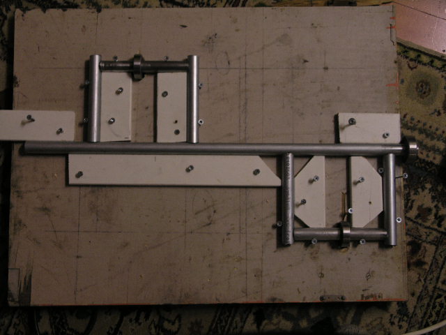

Sain tuon kammen palikat muotoiltua ja kiinnitettyä jonkinsortin jigiin hitsausta varten
Poljinosan sisämitta 147 mm polkimien väli noin 180 mm "kammen pituus 140 mm ( akselin keskeltä poljinputken keskelle ) poljin laakeri 6004 42 mm halkaisija ja akselin laakerit 6204 47 mm halkaisija.

Puikollako aijot nämä hitsata. vai olisiko paikallaan mig, tai tig .Epäilen jos puikolla hitsaat että sauma ei kestä. :oops:
Viestit: 18011
Re: Kolmipyörä
Ka, puikolla meinasin. Kai se nyt kestää vaikken varsinaisesti osaakaan hitsata :D Mig olis kans vai mag mutt ei viittis tuota varten kaasuja ostella ja sillä oon hitsannu vielä vähempi.
Viestit: 14448
Re: Kolmipyörä
Tottahan puikko sovetluu tällaisen hitsaamiseen oikein hyvin. Vain todella ohutseinäiset putket on helpompi vetää tigillä tai mig-/magilla. Teräksen hitsauksessa kai yleensä mag, koska seoskaasussa on hiilidioksidia.
Muista huolehtia, että puikot ovat kunnolla kuivat ennen kuin aloitat. Jos ei ole pitkään aikaan hitsaillut, ja varsinkin avattua pakettia puikkoja säilyttänyt muualla, kuin pannuhuoneessa , kannattaa puikot kuivata leivinuunissa puikkopaketin ohjeen mukaan.
Jos ei ohjetta löydy tässä kotitarpeiksi:
Kun rouva on muualla, laita puikot uunipellille ja uuni täysille. Paista pari tuntia kolmessa sadassa asteessa. Tämänkin jälkeen puikot pitäisi säilyttää vaikka lämpimässä tai käyttää puikot saman tien kuivauksen jälkeen.
Täeollisuudessa puikot pidetään säilytyskaapissa, jonka lämpötila on sadan asteen tienoilla.
Kosteat puikot aiheuttavat vetyhalkeaman riskin. Vetyhalkeama on viivästynyt murtuma, joka saattaa ilmestyä hitsin ja perusaineen rajalle vasta tuntien päästä hitsauksesta.
Lisää hitsausvirheistä ja halkeamista, yms: Hitsien laatu- ja hitsausvirheet

Kiitos taas neuvoista, pitäskö tuo tieto päivittää wikiin vai joko se siellä on, ainakin edellinen ansiokas hitsausohje tais jo olla.
Tähän asti on tullu hitsailtua enempi tai vähempi märillä/kosteilla puikoilla :oops: pitääpä koittaa tuommosta "puikkopaistosta" :)

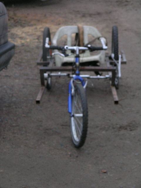

Kammet on nyt paikoillaan, seuraavaks pitäs nuo renkaat siirtää paikoilleen. Alunperin tuli kokeeksi laitettua erikohtiin ja se tietysti käännöksissä aiheutti ongelmia - toinen pyörä hannaa vastaan.
Kaiken lisäksi laitoin vetävän pyörän 26" ja toisen 20" nyt pitäs arpoo laittaako kaks 26":sta vai 20":sta vai antaako olla noin ?
Isomman kiekon ajatuksena ois parempi ajettavuus esim talviaikaan mutt siitäkin on ollut kirjottelua ett iso rengas ei deltatriken takana kestä. ??
Jaa a minkähänlainen ohjausgeometria tuossa sitten toimisi, aika welho saa olla että ei haraisi :D
Noista kiekoista, kovissa kaarteissa vipuvartta on tarpeeksi että ei ihan mikä tahansa kestä(?) niissä (halpakiekoissa) taitaa kumminkin olla aika heikko sivuttaislujuus. Taitaa kumminkin olla ongelma jossain 40+ km/h tiukoissa kurveissa. Joku paremmin tietävä korjatkoon :oops:
Tee siitä tandemi, jatkat vaan kehikkoa vähän ja keksit jonkun hienon voimalinjan :D

Joo, kiekot tulee samalle kohtaa joten haraus ei ongelma.
Tarkotus oli vaimolle työmatkalle tää vekotin joten 26" saattas kestää ja jos ei ni vaihetaan.
Tandemi tehään erikseen, se jo muhii päässä. Tosin siihen pitäs olla toinen polkija :roll:

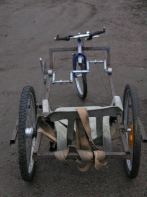

Takahaarukat, dropoutit ja 26" kiekot on paikoillaan. Eturataskin on paikoillaan, ketjua en kotoa löytänyt tarpeeks pitkää pätkää, jotta ois voinu kokeilla. Penkin virkaa toimittaa muovinen puutarhatuolin istuin.
Ohjaus systeemi pitäs seuraavaksi suunnitella ja värkätä.

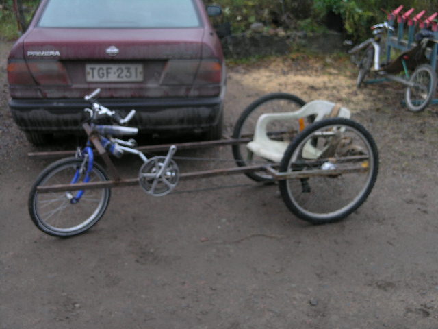

Ketjuakin löyty lisää ja pikkasen on jo ajettukin. Vaihde on senverran isolla (nexus 7 ) ja ketjukin tuli laitettua isommalle rattaalle eli ei meinaa jaksaa polkee ja tuo väliaikanen penkki uhkaa hajota jos rutistaa kunnolla. Ohjauskin on ravityyliin eli "ohjaksilla" mutt toimii :D
