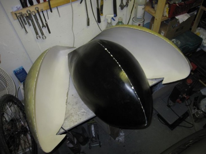

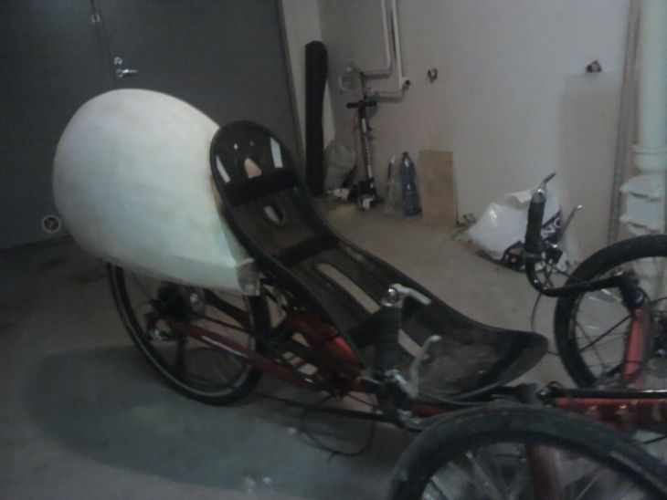

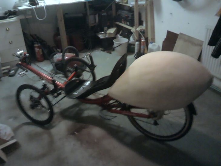

Munakonttiprojekti etenee,
syksyllä muotin hahmottelu alkoi:
Lukuisien tuntien jälkeen plugi saa muotonsa, ja sitä voi mallailla pyörään. Lopullinen kappale löytäää paikaknsa hiukan alempanta, rakenteesta johtuen plugi on istuu suurinpiirtien paikoilleen.

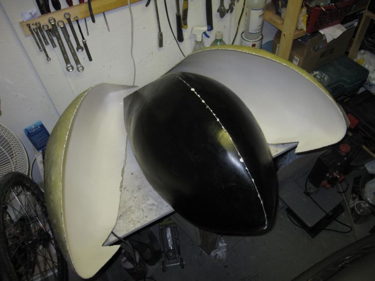

Muoti on valmis ja irroitettu plugista.
Nyt muotinpuolikkaita viimeistellään ja sitten alkaa varsinaisten kappaleiden teko. Kotelosta on tarkoitus tulla umpinainen ja molemmille sivuille luukut tavaroille. Munakontti käy 20-26" tuumaisen makuupyörän renkaaseen.
t. Riku

Hieno, muotit ilmeisesti sellaiset että sarjatuotantokin onnistuu? Väistämättä muoto tuo mieleen ampiaisen peräosan

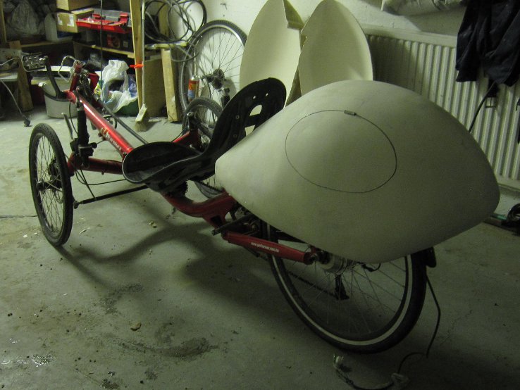

Miksi luukut molemmille puolille? Eikö yksi riitä?
Sarjatuotanto noilla onnistuu. Minulla kävi mielessä myös ampiaisen kuvitus :)
Käytännössä kontti tulee lepäämään tarakan päällä, kiinnitettynä tarakkaan. Päälle jos laittaa luukun niin ei mahdu täyttämään.
Syväri

Munakontti :D
Tosiaan, miten/mistä tuo musta sisempi muotti on tehty?

Syväri kirjoitti:
Munakontti :D
Vielä joskus määki opettelen..
Se on tehty:
Vanerista, balsasta, Polyuretaanivaahdosta, betonipohjaisesta tasoitteesta, muovikitistä ja epoksimaalista, ilmaistointiteipistä, Epoksiliima, polyuretaaniliima, pikaliima.
Työkaluja:
Sähkönaulain, ruuvit, hiomapaperi, muoviset klipsipuristimet, vannesaha.
Eli kaikkee mahdollista on käytetty ja kokeiltu. Ja on siitä välillä untakin nähty, joka kertoo sen että sitä on tehty tunteella ja tuurilla, kuin hienoa ja täyteläistä JuhlaMokkaa! :lol:
PS. Polyuretaaniliimaa suosittelen, vaikka on hitaampaa kuin epoksi mutta tarttuu kuin purkka tukkaan.

Eikös tuo onnistuis pelkästä uretaanilevystä liimaamalla ?
Siitähän se onnistuu mainiosti, yleisesti tehdäänkin, pinnan kun saa kovaksi. Minun tapauksessa halusin tehdä kuten suunnittelin, niin taitelijan vapaata kättä käytin mahdollisimman vähän ja etenin suunnitellun muodon mukaan.

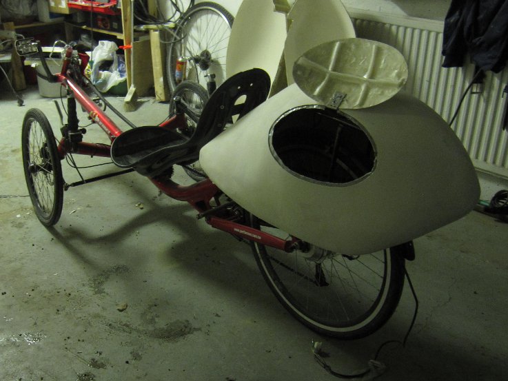

Projektipäivitystä. Puolikkaat yhdistetty ja luukku tekeillä. 35 Litraa kontti imee tavaraa sisään.
Luukku kiinni
Luukku kiinni
Luukku auki
Luukku auki
t. Riku

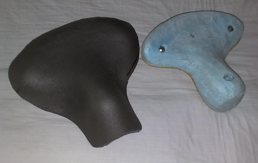

Tein SH17:een istuinaihion Styrofoamista ja pistin uuniin n. 80 asteeseen sopivaan muotoon leikatun telttapatjan palan. Laitoin sen lämmenneenä aihiolle ja istuin päälle. Kun patjan pala oli jäähtynyt, jäi istuimen muoto palaan.
Jos laittaisi sekä sisä- että ulkomuotin esim. juuri styrofoamista, voisi saada aika kätevästi ja pyöreästi muotoillun, kevyen ja äännettömän katteen nojakkiin. :mrgreen:
Jos ei kertaheitolla, niin sitten sopivan kokoisina paloina, jotka voisi liimata yhteen, jolloin ei ulkomuottia ehkä tarvittaisi.

Kiitokset Sakari tuosta kokeilustasi! Mistäköhän sitä löytäisi sellaisen uunin tai tilan, että saisi tuon 80C ilman että vaarantaisi uunia tai tilaa?
Pizzeria joka menee konkaan? Saviuuni? Vanha uuni jolla ei ole niin väliä? Mitä muita tahoja voisi olla? Terästynnyri joka mustaksi maalattuna nostaisi lämpötilansa 60-70C ja siitä sitten hiustenkuivaimella loput?
Sauna ois tietty hyvä vaihtoehto, mutta osaatko Sakari arvioida saako tuollaisella tekniikalla katteen kerralla tehtyä. Silloinhan se tarkoittaisi, että muotti puusta, styroxista ja savesta ja sitten sopivan kokoisen palan kanssa saunaan ja muotoilua. :D

Eikös se patja sitten muotoudu siihen muotinpäälle vaikka just hiustenkuivaajalla lämmittämällä, jos kerran muotti on ? Kovaksihan se ei kait kuitenkaan muutu ? Eli jonkinlaisen tukirangan vaatii. Eikös tuota patjaa ole just sentakia käytetty näissä, ett ei tartteis muottia tehdä ?
Nuita on tehty muottia vasten lämmittämällä ja siihen on jonkun sortin "epoksi" maalattu päälle, jolloin siihen tulee sellainen kananmunan kuorimainen pinta joka jäykistää katteen...
Silloin se ei kai kummoista rankaa tarvitse....
Keveys ja materiaalin helppo saatavuus kai nuissa on takaajatuksena.

Kyllä tuollaisen pyöristetyn katteen tekeminen sisämuotin vaatii. Sen tekeminen Styrofoamista ei ole kovinkaan kummonen juttu. Ajattelin, että katteen tekeminen sen päälle onnistuisi sopivan levyisistä telttapatjasuikaleista, jotka lämmityksen ja muotoilun jälkeen liimattaisiin polyuretaaniliimalla yhteen, jolloin muodostuisi itseään tukeva kennorakenne. Suikaleet kerälle käärittynä mahtuisivat tavalliseen uuniin.
Koko katteen voisi tehdä kahdesta osasta. Ensin päälysosa muottia vasten, sitten muotti pois, ja sitten samoin alaosa. Asennuksia ja huoltoa varten pitäisi yläosa olla irroitettava. Saumakohtaan muoviprofiilit.
Päälle tarvittaessa voisi laittaa tosiaan "epoksia" jolloin maalaaminenkin onnistuisi paremmin.
Lisälämmityksenä muotoilussa voisi käyttää sähkökäyttöistä kuumailmapuhallinta.
