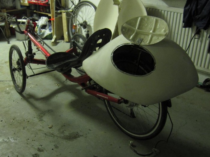

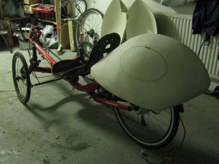

Lähetetty: 19 Helmi 2012, 20:15
Kirjoittaja RTA
Projektipäivitystä. Puolikkaat yhdistetty ja luukku tekeillä. 35 Litraa kontti imee tavaraa sisään.
Luukku kiinni
Luukku kiinni
Luukku auki
Luukku auki
t. Riku
