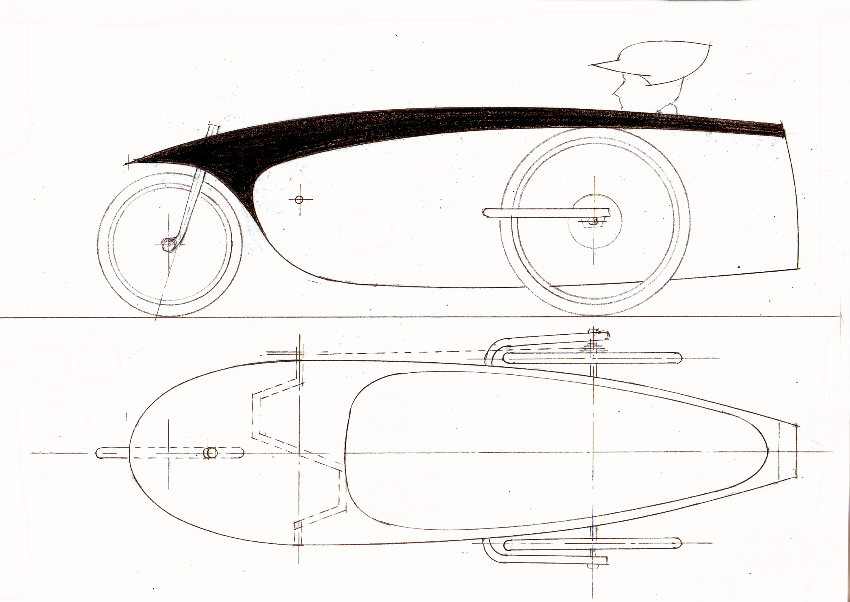

ajarmala kirjoitti:
Oikein hyvä, mutta mieleen tulee muutama seikka:
  • etupää saa olla tarvittaessa pyöreämpi ja lyhyempi
  • takapää taas voisi olla pidempi ja enemmän pisaranmallinen loivasti suippeneva
  • kuskin pään taakse kannattaa rakentaa pisaramaisesti suippeneva takaboksi
  • takarenkaat kannattaa vetää katteen sisään niin ilmanvastus pienenee oleellisesti
Aijaa, mutta tämähän on jo keksitty tadpolena: Quest.
Olen muuten samaa mieltä, mutta tuon takapään suippenevuudesta ja sen hyödyistä haittoihin nähden esittäisin vastalauseen.
Questin ilmanvastuskerroin otsapinta-alaa kohti on 0.22-0,25. Tämä on erinomainen arvo henkilöauton korille, jotka eivät ole erityisen pitkähäntäisiä. Hyvin lähelle pääsee jopa ilman häntää. Etupäästään pyöristetyn pitkähkön lieriön ilmanvastuskerroin on 0,22.

ajarmala kirjoitti:
http://www.ajovalo.net/Ilmanvastus1.htm
Tämähän on yllättävä ja tärkeä tieto! :shock:
Etupään pyöreys on siis paljon tärkeämpi kuin takapään suippeneminen. Varmaankin sivujen sileydellä on merkitystä, mikä puolustaisi pyörien, ketjun ja rattaiston sijoittamista kopan sisään. Tuossa sitä piirtelin, mutta kyllä menee takapyörien kohdalta hurjan leveäksi. Velo menisi tasaperäisenä päältä katsoen pistoolin luodin muotoiseksi. :roll:
Vedessähän on tilanne aivan toisenlainen. Tasaperäisellä veneellä et pikälle pötki.
Innostus pyrkiä pieneen ilmanvastukseen juontaa siitä, että pääsin taas kokeilemaan Visa Siekkisen Questia Rantaraitilla ja jotenkin hämmästytti sen kevyt liikkuvuus jo pienemmissäkin nopeuksissa.

Re: SH18
Mitäs, jos tekisi näin. Nousisiko ilmaan vauhdissa vai syntyisikö alle ilmapatja, joka pienentäisi rullausvastusta? :roll:
Miten keulan ilmanvastus?
Viestit: 14434
Re: SH18
Terävät nokat ovat tärkeitä vasta äänennopeuden läheisyydessä ja sen ylityksissä. Ne eivät pienennä ilmanvastusta alle tuhannen kilometrin tuntivauhdissa. :D
Eli Varnan tekijät on pahasti metsässä muotoilun suhteen:
Ei oo julmettua puolipalloa keulassa eikä tylppää perää, vaan terävähkö nokka ja littana perä.
Ei nyt sentään. Tuo loivasti kapeneva perä on tarpeen kun tavoitellaan ilmanvastuskerrointa 0,1 ja alle. Varnankaan nokka ei ole terävä, vaan pyöreä ja siitä levenee loivasti. Tuolla muotoilulla tavoitellaan ns. laminaarivirtausta rungon ympärille. Virtaus pysyy helpommin laminaarisena, kun poikkipinta kasvaa riittävästi koko ajan. Kun poikkipinta alkaa pienetä, menetetään laminaarinen rajakerros ja häntä voidaan kaventaa nopeamminkin. Laminaarivirtaus pienentää ilman kitkavastvusta, mutta vaatii erittäin sileän ulkopinnan.
Re: SH18
Eli jos katetaan Delta mallista pyörää ei keulaan tarvi/kannata tehdä tadpolen kokoista puolipalloa, vaan tuollainen pienikin riittää?
Hyvä, paluuta alkuperäiseen ideaan, äsken jo tuntui että "punainen lanka" katkesi. Ensin on idea jossa kori ja kantava runko on samaa rakennetta. Sitten aletaan "kehitteleen" ja kohta alkuperäistä ideaa ei ole kuin pätkä keskellä. Aiemmissa ideoissa etuhaarukkaa varten olisi pitänyt rakentaa korin sisään erillinen runko ja metrin mittaiselle vaneeri keulalle raskaat tukirakenteet tämän rungon etupuolelle.
