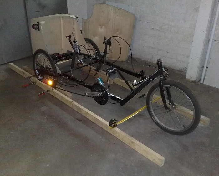

Koitin myös mitata tuota aurausta/haritusta, kauhean tarkastin en sitä käteen sattuneilla välineillä saanut mitattua, mutta toistin mittauksen muutamaan kertaan. Mittausten puolesta kaikki vaikutti ihan hyvältä, ehkä hieman aurausta, mutta ei liikaa. Täytyisi tehdä työkalu tuon mittaamiseen niin saisi hiukan tarkkuutta lisää.
Viestit: 14295
Re: Strada velomobiili
Kokeile tällä Sakarin menetelmällä.
Ilma renkaista vähemmälle ja rimat tai suorakaideputket vanteen reunaa vasten liimauspuristimella. Mittaaminen on helppoa rimojen päältä tavallisella rullamitalla.

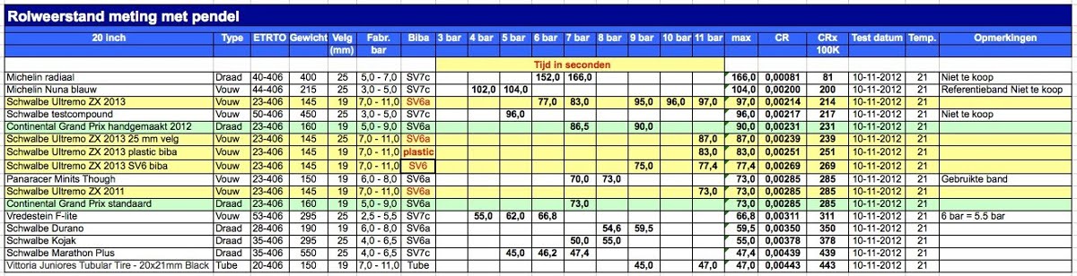

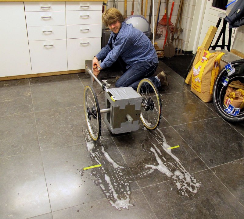

Renkaista puheen ollen, Wim Schermer oli taas tehnyt vierintävastuskokeita heilurilla 20" renkaille, ihan mielenkiintoisia tuloksia oli niissä. http://wimschermer.blogspot.fi/
Tulevaisuudessa on luvassa ilmeisesti myös 26" renkaitten testejä ja lisää 20" renkaiden testejäkin. Marathon Plussalle oli saatu vain 5 % heikompi tulos kuin Kojakeille, pitäisiköhän hommata sellaiset tälle sepelikaudelle.
Mielenkiintoinen koe. Ihmettelen hiukan miten pieniä vierintävastusarvoja on saatu, mutta kiiltävän sileä alusta ja lukuisat suunnanvaihdot (kulutuspinnan jännitykset palautuvat ilman mikroliukumaa) vaikuttavat alentavasti vierintävastusarvoon. Lisäksi vierintämatkan mittaamisessa on oma vaikeutensa. Nämä verottavat verrattavuutta elävään elämään, mutta voihan tuolla menetelmällä verrata renkaita toisiinsa kohtalaisen luotettavasti, joskin paksun pehmeän kulutuspinnan (Marathon Plus) vaikutus vierintävastusta lisäävästi vähenee suunnanvaihtojen takia. Marathon Plus saa siis liian hyviä arvoja tuon takia.
Mielenkiintoista, että saippuavesi ei parantanut vierintäarvoja. Syitä ovat todennäköisesti saippuaveden paksu kerros kulku-uralla ja alustan yletön sileys, joten kuivakaan rengas ei kovin tarraa pintaan. Mitähän antaisi tulokseksi asfalttipinnalla?
