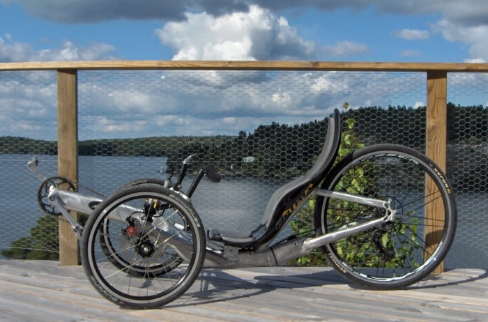

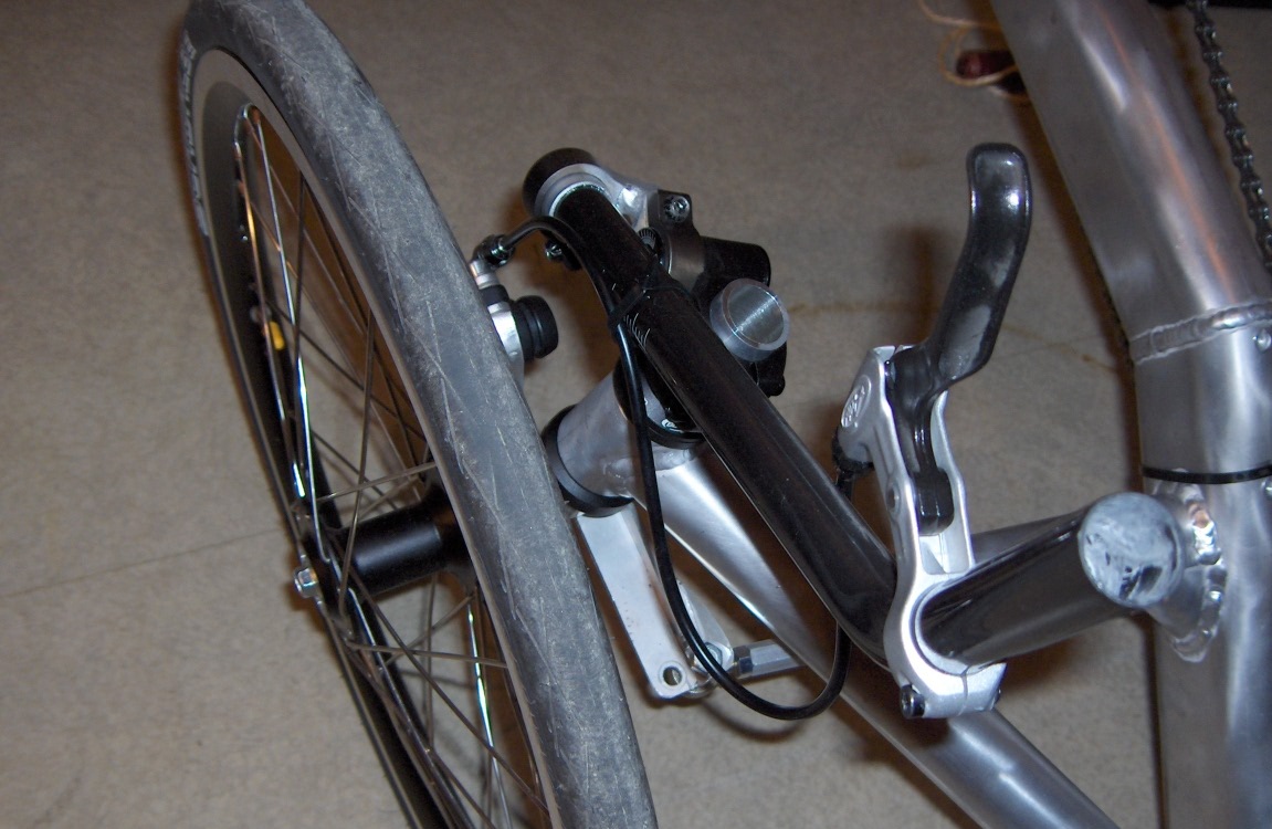

Taas on takana yksi testilenkki. Laitoin runsaat 5 baria (aikaisemmin 4) painetta renkaisiin ja siirsin ohjausvivut uuteen asentoon (nyt ovat lyhyemmät, mutta toisaalta "säätöosat" ovat ohjausakselin etupuolella), kts. kuva.
Alamäessa suht. kovassa vauhdissa laite oli stabiili, kun ei polje. Polkiessa jos tekee käsillä "vastaliikkeen" niin ok, se ei tosin ainakaan vielä oikein onnistu. Jos kuskin käsien liikkeiden vaiheistus "piiputtaa" niin ei hyvä.
Lisäksi kokeilin yhtä Jorin ehdottamaa testiä. Eli vinolla pinnalla, kuski mukana, hitaassa vauhdissa kädet irti, niin alamäkeenhän se kääntyi. Sateen lähestyessä muut kokeilut jäivät seuraavaan kertaan.
Yksi mutu tuli tuossa vinon pinnan testissä mieleen: Mitähän vaikutusta on sillä että laitoimme vasemman puolen jarrun ohjausakselin etupuolelle (vaijerin veto helppoa) ja oikea jarru on akselin takapuolella. Mitä pikaisesti tsekkasin kaupallisia tuotteita niin niissä oli poikkeuksetta molemmat jarrut ohjausakselien takapuolella. Testissä tuntui että kääntyminen vasemmalle alamäkeen oli voimakkaampaa. Täytyy kokeilla jos sitä jarrua saa siirrettyä.
Pitää varmaan myös päättää mihin kohtaan ne lopulliset ohjausvivut laitetaan, sillähän lienee myös vaikutusta tämän ongelman voimakkuuteen. Samalla säätöpalikat saisi pois mahd. nopeasti.

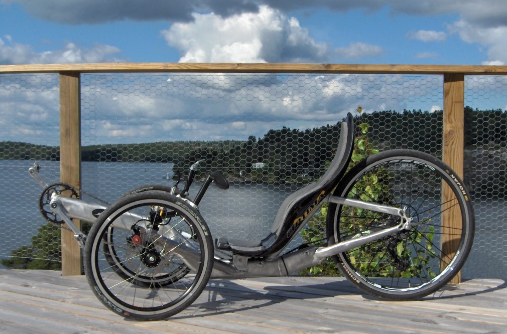

Tjänare,
oli tuossa muutto yms. kiireitä => pieni katkos tarinassa. Samoista syistä lupaamani / suunnittelemani triken + kuskin "naputtelu" jäi tekemättä.
Tässä kuitenkin viimeiset kuulumiset tadpole proton virittelystä.

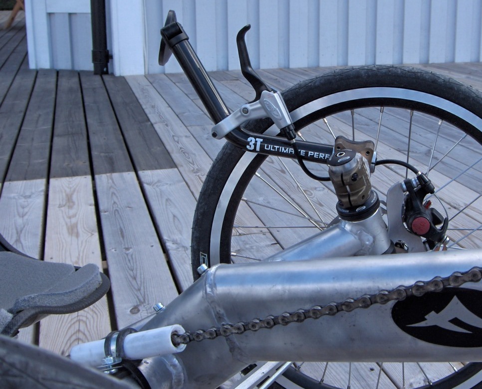

Lopulliset ohjausvivut ovat selvästi originaaleja lyhyemmät => jotain positiivista muutosta. Rengaspaineilla en havainnut tässä konstruktiossa olevan juurikaan vaikutusta. Jossain vaiheessa piti kokeilla raidetangon korvakkeiden lyhentämistä. Saatuani toisen "tangon" installoitua ohjaukseen tuntui tulevan selvästi lisää vaimennusta ja sen jälkeen matka on taittunut kahdella raidetangolla. Tälläkin tuntui olevan jotain hyötyvaikutusta mutkittelutaipumukseen. Joskus pitää vielä kokeilla ilman sitä originaalitankoa.
Eli summa summarum laitteesta ei vieläkään ole ajossa tipahtanut pieniä eikä suuria osia. Lisäksi nyt se menee melko suoraan, eli on käytökseltään siedettävä mutta ei vieläkään ole ihan "satku". Tähän protoon ei taida tulla enää parannuskokeiluja, mutta suunnitelmissa on mahdollinen evo-versio ensi kesäksi. Palaan asiaan jos moinen syntyy.
Kuvissa näkyvä valkoinen ketjuohjuri on tehty teflon-tangosta, jota löytyi hintaan jotain 30 € metri. Valmis putki oli selvästi kalliimpaa. Konstruktiossa on toinenkin samasta tangosta tehty ohjuri. Ovat ainakin toistaiseksi toimineet ihan hyvin.
Ohjausvivut on kiinnitetty lyhennetyillä, haluttuun kulmaan uudelleen hitsatuilla ohjainkannattimilla.
KPS
