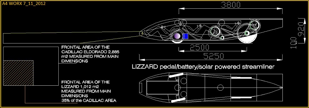

Korjaa piirros. Polkijalla on jalat lähes suorassa kun poljin on siinä kohtaan mihin olet laittanut ne sivu kuvissa ei 90 asteen kulmassa kuten sulla on.
Lizard100
Viestit: 625
Liittynyt: 03 Marras 2012, 13:12
Re: Nojapyörällä 100 mph ?
Viesti Kirjoittaja Lizard100 »
Okei...opiskele sillä aikaa Obreeta !

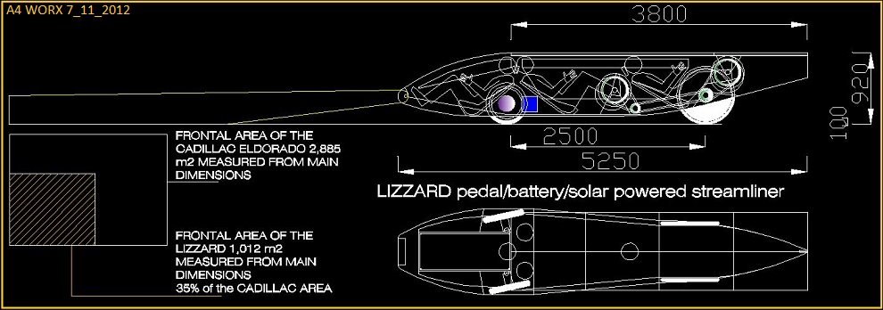

No niin täällä erillaisia poljin asentoja !
Tämä aerodynaaminen polkijoiden/matkustajien lay out on syntynyt pitkälti DhDragon Rapiden ja White Lightning ( by Len Niemi ) lentokoneiden innoittamana..paljon myös omien ilmailuinnovaatioiden pohjalta.

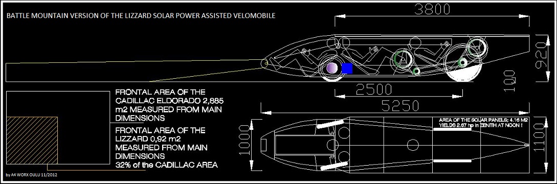

Tässä sitten vielä updeitattu BATTLE MOUNTAIN kilpuri versio..aurinkopaisteessa tän pitäis kiitää jopati lähes 120 mph !
Paneli pintaa lisätty ja runko kavennettu paksuimmasta kohdasta 1000 milliin ( paneli 1100 mm leveä levy ).
Tämä lienee tieliikenteessä jo hieman kiikkerä.

Viestit: 4120
Sä et selkeästi ymmärrä mitä mä tässä haen. Sun piirroksessa kampien kehä pitäisi olla kokonaan jalanpohjan "alapuolella" siinä asennossa mihin olet piirtänyt jalan. Eli joko ukkeliden jalat suoremmaksi tai siirrä niitä kampikehiä jolloin huomaat ettet ole varannut tarpeeksi tilaa polkijoille.
Syväri

Ootko miettinyt voimansiirtoa? 3 eri kohdalla polkijat vaatii 3 eri ketjua. Niitten väliin kaikki härpäkkeet. Sähkömoottorin sijoitus. Napamoottorilla ei ole tasaista tehoaluetta joten senkin pitäisi vetää ketjusta ja mieluummin vielä niin että sen välityksiä voi vaihtaa. Tasauspyörästö ja kardaani vaaditaan? Tehohäviöitä.
Lizard100
Viestit: 625
Joo varmaankaan en nyt täysin ymmärrä mitä haet...mulla on fudu 28 cm pitkä ja kampi 17 cm...olen piirtänyt sen sille. Vihreä kehä on kampikehä. Sen ulkopuolella kengän kulkema matka ( ulkokehä ).

Viestit: 4120
Lizard100 kirjoitti:
Sulla on kehä väärässä paikassa. Piirroksessa ukon jalkaterä ja siten poljin sijoittuu kehälle niin että jalka pitäis olla vain aavistuksen koukussa n. 10 astetta eikä lähes 90 asteen kulmassa polven kohdalta.
Lizard100
Viestit: 625
Joo tää johtuu osittain siitä, että olen piirtänyt kaikki henkilot 195 cm pitkiksi..pitkä keskellä joutuukin polkemaan hieman polvet koukussa..takana on eniten tilaa ja edessä..jos olisi kaksi keskimittaista aina 4:ää kohti ???
