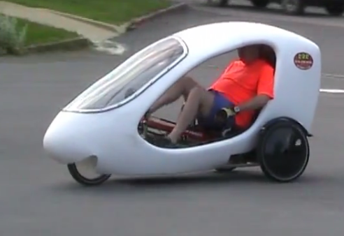

Trikevideoita katsoessani osui tällainen deltakoriprojekti näytille, eli RBR aergo 2.

Ketwieselikö siellä sisällä luuraa ;)
Tuo sama kori käy tadpoleenkin, vai onkohan tämä 1 versio?
Ja miksei myös kaksipyöräiseen:
