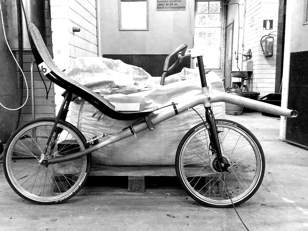

Kantsis vähän kattoo mitä tekee. Hitsasin tän kohdan olevinaan kiireessä tosi paskasti. En huomioinut riittävästi materiaalinen eroja = aluslevy on paksu ja putki ohutta. Virtaa oli liian vähän ja liekki liikaa putkessa.
Ihmettelin natinaa selän takaa ja noi aukesi.
Perkasin ton kohdan ja hitsasin uudelleen ja nyt muistin katsoa aluslevy toiselle puolelle - nyt näkyy että kiinnihän se on, edellistä paremmin.

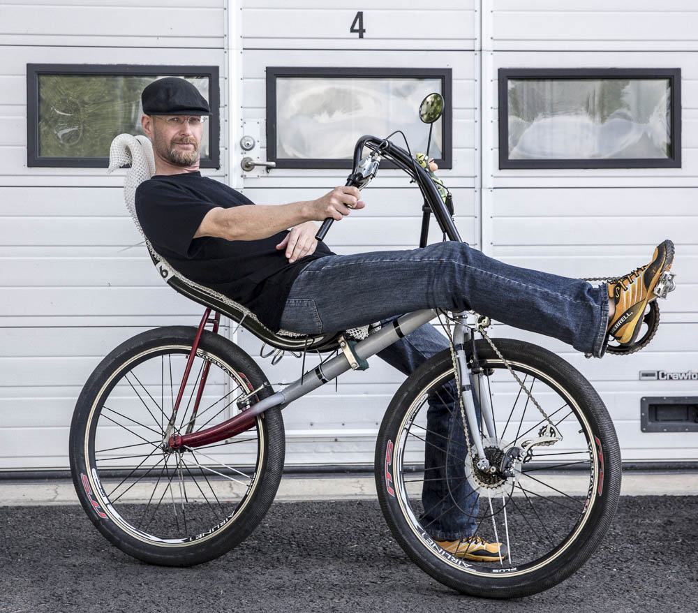

Asiallisestiha toi rakkkine tomi Nokialla. Vielä jos treenaisi. No. Nythän mulla on pyörä ensivuotta varten. tekee sitten vaan Nokialle jonkin uuden ja ajelee tällä kilsoja alle. Viimeinen kuva on siitä hauska että mullahan on ihan lärvikin eri näköinen kun vauhti on niin huima. Heh.

Joo, ja kenkäkin menee oikein kippuralle, kun niin kovasti kuopaiset vasurilla. :D

Posetus Nokialla.

Posetus Nokialla.
:shock:
Että noi on julman kokosen näköset noi kumit :lol:
Tyylikäs foto...

Mä vähän muutan tätä . Alle tulee 406 kiekot ja penkki tulee eteen. Tästä tulee 150-160 senttisten pyörä.
