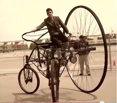

Tässä vilmillä on pieni pätkä vähän saman tapasesta ideasta. :mrgreen:
Kohdassa 1 min 56 cek.
Ei miulla ainakaan näy videoo.

Re: Kaksiraiteinen kolmipyörä oppilastyönä
Hassua, kyllä mulla ainakin linkin takaa aukes youtuben video ihan normaalisti...
ei toki tähän foorumin sivulle vaan youtuubin...
Joo, kyllä mullakin näkyy, otetaan nyt kuva talteen...
Isoveli ;)
Viestit: 18011
Aukes video viimein miullekin, siihen olikin kasattu melkonen määrä laitteita.
