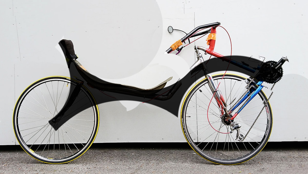

No niin. Kotimatkalla tuli sitten mieleen että pitäiskö ryhtyä tähän hommaan ja kehittää siis tätä mbb juttua hiilikuitukoneen suuntaan.
Tässä eka luonnos 622 mbb mallista.
Re: Kuudee hiili
Onko malli nyt haettu teräksisenä niin lopulliseen muotoon että kannattaa alkaa kuidusta leipomaan?
Re: Kuudee hiili
Ainakin niin lähellä ollaan että uretaania voi jo sahailla.

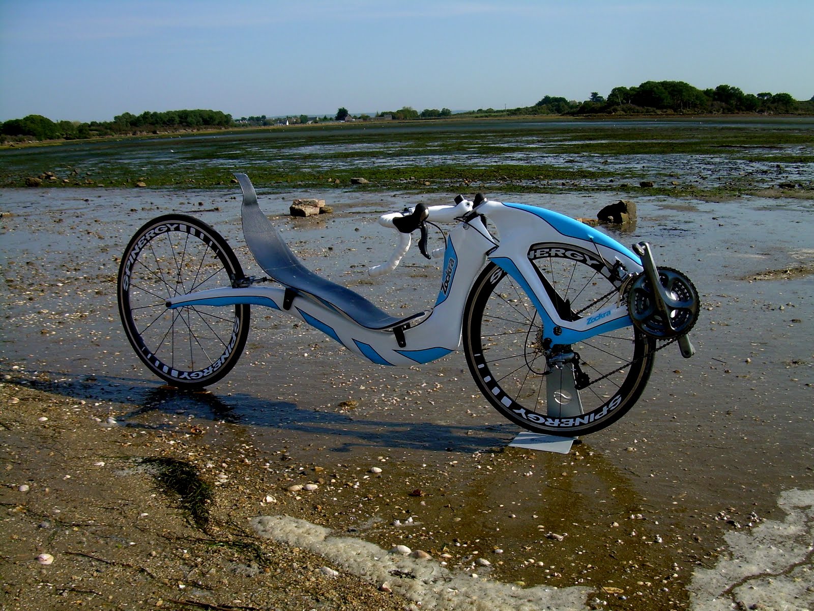

No, tuossa kuitenkin malliksi muutama esikuva.
