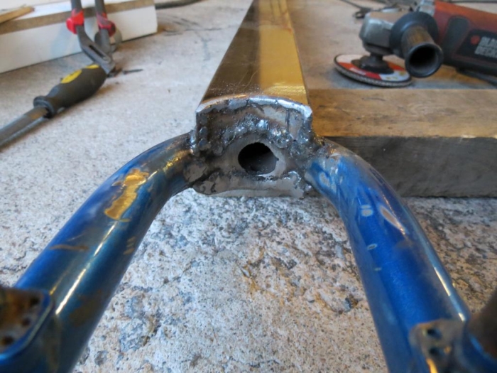

Kokemuksen rintaäänellä sanoisin, että kannattaisi laittaa 559 eli 26" renkaat joka kulmalle. Rullaavat paljon paremmin eri olosuhteissa ja kumeissa olisi hyvä saatavuus ja valinnanvaraa.
Haarukan liitoksessa olisin takonut runkoputken pään matalammaksi jolloin se olisi leventynyt sivusuuntaan.
Haarukan liitos.jpg (261.29 KiB) Katsottu 4616 kertaa
Ei olisi tarvinnut laittaa lisäkappaleita ylä- ja alapuolelle, ja olisi ollut jouhevamman näköinen.
Vain yläpuolella on täytepala.
Noh sit menis kaikki suunnitelmat uusiksi. 26" rengasta tuskin pystyy kiinnittä toispuoleisesti niin että kestääkin? Ja etuhaarukoita en ala laittamaan. Tiedän kyllä että hiekkatiellä iso pyörä vois olla kivempi. Mutta näin nyt teen että 28" taakse ja 20" eteen. Eikös se nyt kuitenkin ole suht yleinen käytäntö. Niin siitä takomisesta, olis tuntunut hankalammalta tämmätä sitä haarukaa suoraan jos putki olis moukaroitu linttaan. Eikä kyllä käynyt mieleskään. Mietin vain tarviiko tuo mitään lisätukea. Epäilen, ettei tarvi mitään. Mutta Sakarin silmä on nyt on näissä tyyli hommissa tarkempi mitä oon kuvista katsonut, että painitaan siinä mielessä eri sarjassa, sinä niillä kymmenillä menopeleillä kun minä ensimmäisen kanssa, toivoen että saan vaan ajettavan pelin;) Mulle on tärkeää näissä hommissa että äkkiä tapahtuu ja saa valmista;)
