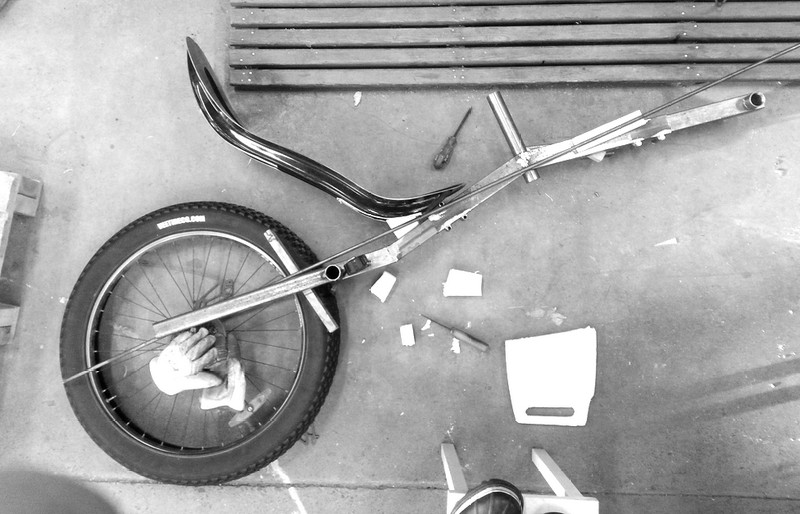

Kantsis näköjään ottaa joku printti aina mukaan. Pelkän muistin varassa tuppaa menemään miten sattuu osa hommista.
Tilttasin liikaa tota takapuomia. Vähän meni ylös toi takahaarukka. No. Tän takia mä vaan heppasin sen siihen takapuomin palkkiin kiinni. Nyt sitä voi vähän taivuttaa alaspäin. Ihan noin korkeita dropoutteja en taida askarrella.
Tässä setillä pääsee ensiviikolla kokeilemaan miten se ketju voisi oikeesti kulkea. Kiekot ei taida vielä olla kasassa, mutta jonkinlainen dummy voisi olla käytössä.
Hirmu hauskaa hommaa.
Edit. Perkele. Ehkä sitä takapalkkia pitää sittenkin oikaista - ketjuhan uhkaa muuten osua haarukan putkeen.
Noo. Ehkä nyt kokeilen ensin penkillä ja takakiekolla ensihätään.

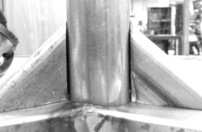

Tee ihmeessä emäputken etupuolelle kans joku vahvistus. Vaikka pienestä putkesta kolmio rakenne.
Mahtaneeko tuolla olla rakenteellista merkitystä tässä tapauksessa? Nätimpi se kyllä olisi 8)
Ei kannata aliarvioida puomin taipumista kun polkaset kunnolla

Insinöörit on tässä nyt kovasti sitä mieltä että se rasitus tarttis vaan emäputken takapuolelle sen tuen.
Wacky ei nyt oo samaa mieltä. Estetiikka ei oo samaa mieltä.
Mä haluan taas minimimäärän palikoita.
Re: Kuudeefät ideointia ja rakentelua
Ei tullu musta insinööriä,vaikka kahdesti yritin :oops: Jarrutusrasitus tulee vain takapuolelle. Ketjuvoima taas taivuttaa keulapuomia.

Olen Waskyn kansa samaa mieltä , puomi pitää olla mahdollisemman jäykkä . Itse tein sellaisen jäykän puomin , kun hän minua neuvo ja täytyy sanoo että jotenkin se tuntuu poljettaessa paremmalta. En tierä onko se luulotautia ,mutta ainakin pienet mäet nousee paremmin .
Meille pythonauteille se ei oo nii tarkkaa kun osataan suunnata poljinvoima niin että jopa juuresta laakeroitu puomi pysyy suorassa :shock:

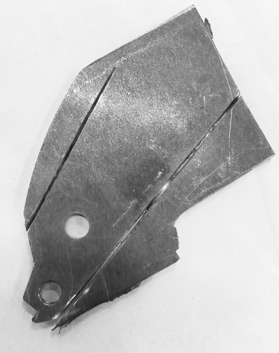

Romuissa oli semmoinen iso pyöree läkkärä josta oli laserilla ajeltu jotain palikoita. Just sopivasti oli reunalle jäänyt dropoutteihin varaa.
Nää on jo valmiit - mutta tässä työkuva.

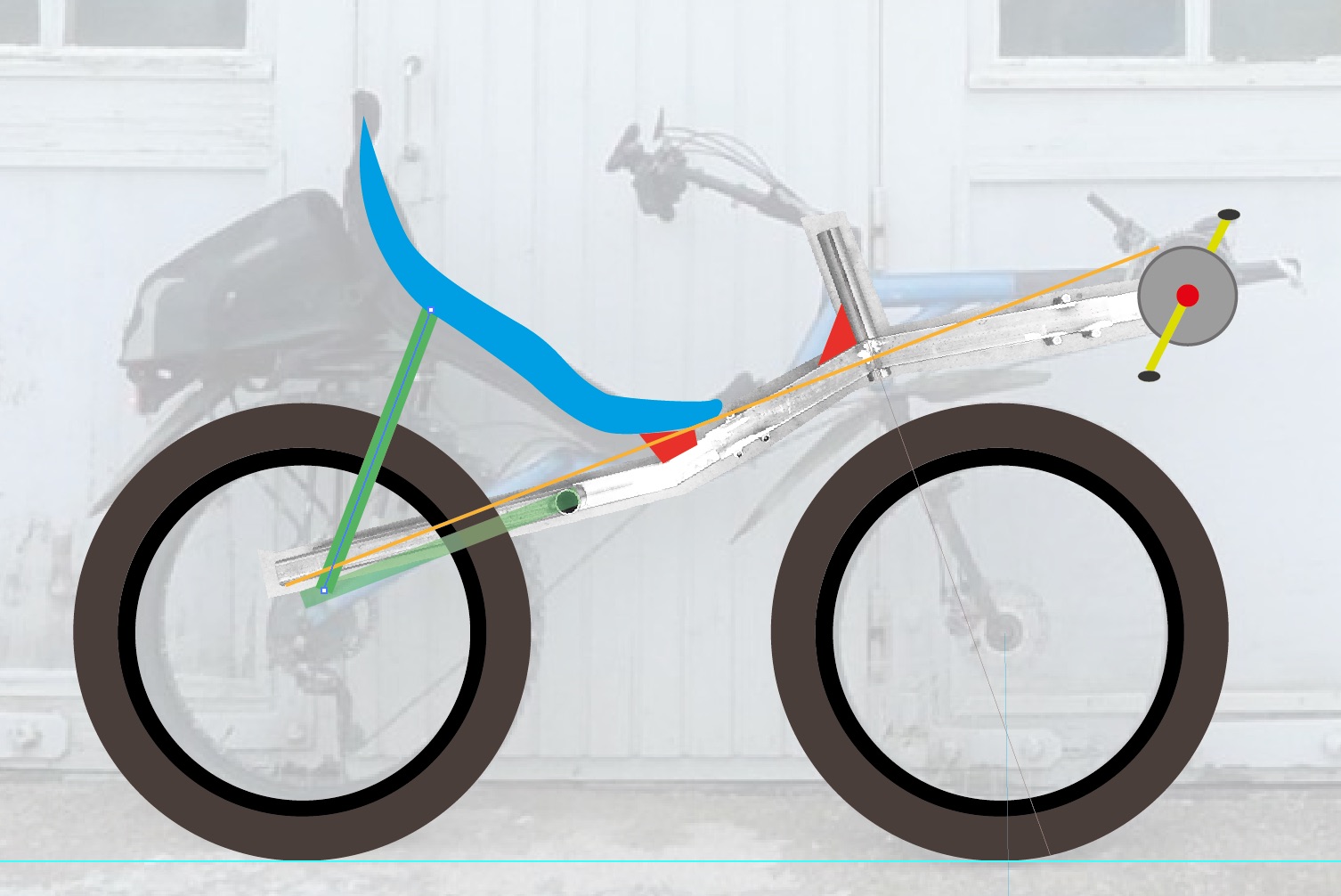

29x3 renkaan ulkokehä on 778.4 mm (surly knard) - jos jättäis haarukkaan tilaa tolle. Ihan vaan sitä aattelin että löytyis helpommin sitten seuraava käyttäjä kun rungossa on säätövaraa ja koneeseen menee isommatkin kiekot.
Tällä hetkellä näyttäisi että penkin korkeus on siinä 70 sentin hujakoilla.
Huonolla alustalla suuremmat pyörät ovat paremmat ja olet tekemässä pyörää huonommalle alustalle, joten loogisesti ajatellen... Lowracerit ovat erikseen.

Mä mietin siis että pätkinkö sitä takahaarukka kuinka paljon lyhkäisemmäksi. En siis pätki. Penkin saisi hitusen alemmaksi mutta kiusallisesti ketju ottais kiinni.
