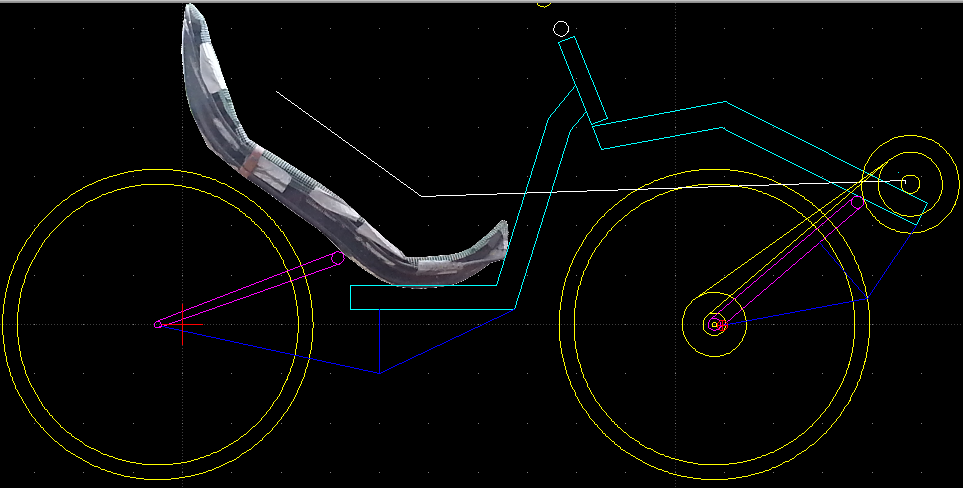

Nyt keulan suunnitelma näyttää tollaselta. Nivel on runkoputken yläpinnalla ja polkimesta polkimeen levee. Se on niin lähellä ketjulinjaa mitä nyt suunnilleen saa. Harmaa ketjulinja pitäs olla pahin mahdollinen tapaus.
Puomi on 40mm.. en tiedä vielä olisko sittenkin helpompaa tehdä neliöpalkista.. ellei sit laittais koko keulasysteemiä klemmarisysteemillä irrotettavaks.
Etuhaarukka on 20mm putkea. Pikametri tais kirjottaa että käyttäs tota kokoo takahaarukassa, mut tartteeko etuhaarukkaan jämympää? Vois tehdä ketjupuolen ohkasemmasta (puristus) ja vasurin vaikka 30mm jos vääntöjäykkyys ei muuten riitä. Onks omatekosista etuhaarukoista kokemuksia?

PikaMBB:ssä takahaarukka on 10*20mm neliöputkea (millin vaipalla). Se on aivan liian löysää takahaarukkaankin. Mulla on työlistalla vaihtaa takahaarukan putket noin 25mm pyöröputkiin - semmosiahan noi normaalit etuhaarukatkin on yleensä. Vaippa on tietysti hieman paksumpaa (1.5mm) kun chromo putkissa.

Ostin 20x20 neliöputkee jigigs. Tällä kertaa olis kiva saada renkaat osottaan samaan suuntaan. Lisäks 25x0,9 vaatekaappiputkee etuhaarukkaan. Aattelin tehdä samasta putkesta puten sisään mahtuvat holkit tekemällä putkenpätkään railon ja änkeemällä sisään hitsattaviin kohtiin jos vaikka olis helpompi hitsata. Runkoon tarttee kait käydä ostaas 50x1mm putkee. Penkin taa vois laittaa kaks 20x35x1 soikeeta vaatekaappiputkee niin rengas mahtuu joustamaan väliin.
Aika husin näkönen toi nyt on.. penkin taka tulevat tuet ei oo piirretty.
Tuli muuten mieleen et mitenköhän tota pystyy ollenkaan ajaan kun etupään kääntöakseli on noin kaukana lanteista.. eihä polvet taivu sivusuunnassa :roll:

Kyllä tuolla pystyy ajamaan. Normaalit kääntökulmat on sen verran pieniä ettei emäputken sijainnilla ole suurta väliä kuin hyvin tiukkaan kääntäessä. Paikka näyttää tässä olevan aika lähellä Cruzbiken Silviota. Sillä tekee videon mukaan U-käännöksen polkien normaalilla kadulla.
Flevossa on samantyyppinen runko 40x40x1,5 neliöputkea.
Joo ei taivu, mutta polvinivelen taittokulman suunnan voi säätää sopivaksi lonkkalkulmaa säätämällä, lonkassa kun on pallonivel ja siis enemmän vapausasteita.
