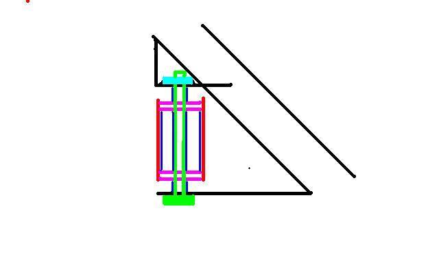

Piirtelin "paintilla" ohjausniveltä tallensin sen koneelle jipeg:nä tähän yritin liittää mutt ilmottaa ett liian suuri :? Kuinka voin pienentää kuvaa, vai pitääkö piirtää uusi? Kun piirrän mistä tiedän ett tulee sopivan kokonen, alle 1200*1200 pikseliä?

Sainpas pienennettyä kuvan pikselimäärää :mrgreen:
Teoriassa toimis noin - vaaleansininen on kulmarautaan hitsattu mutteri, pultti tulee alakautta ulos. Mutta onko liian vaikea tehdä putkenpätkistä nuo holkit, niin ett kaikki kiristyy sopivasti? Ja pysyykö kireellä, vai löystyykö ohjauslikkeestä, vähitellen?

Ei no holkit ole pahoja. Niiden ja laakereiden yhteispituus on kouraväli. Tekee ensiksi keskiholkin ja toisen päätyholkin. Sitten vaan mittaa mitä viimeisen pitää olla ja se mitta ei ole niin justiinsa. Kouran alaosa on lattaa, joka antaa hieman periksi tehden hieman huolimattomasta sovituksesta täydellisen. Vähän väljä on helpompi kasata :wink:

Pitikö se keskiholkki olla aavistuksen pidempi ku laakerin ulkoholkki? Tuo on jo vaikee/mahdoton toteuttaa kun ulkoholkin päätkään ei oo käsivaralla tehtynä täysin suorat :oops: Mutta laakerit on halpoja, vaihdetaan niitä kun menevät sököksi :mrgreen:

20*160mm pultti löyty, pituus riittää mutta laakereiden välistä holkkia pitänee lyhentää koska kierteetöntä osaa pultissa on 97mm. Laakereiden väliholkin mitaksi jää korkeintaan 60mm - rittänee kuitenkin.

Älä lyhennä turhaan liikaa. Kierteelinen osa voi mennä laakerin kohdalle eikä ole sen huonompi. Parempi että laakerien väli on suuri.

Aikasemmasta Joosen lausumasta, päättelin ett laakerit olis hyvä olla kierteettömällä osalla mutta sei kai sen niin väliä - tästä täydellistä tuu kumminkaan, kunhan toimiva :mrgreen: En kerenny viel lyhentää jotan kokeilen noin.

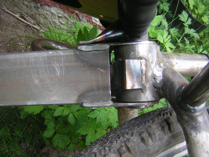

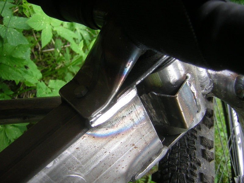

20 x 160 pultti ilman mutteriakin painaa 470 grammaa, etkä saa mitään lisäarvoa siitä, että pultin voi kiristää. Minä laittaisin vain putken, jonka työntäisin läpi rei'istä. Yläpuolelle sivulta sokka pitämään putki ylhäällä ja alapuolelle hitsattu levy putken päähän (yhteensä noin 100 g). Kiinnityksen voi tehdä myös laittamalla M5 ruuvin alalevyn läpi alempaan lattaan. Ehdotan siis samaa rakennetta, jota käytettiin kuparisen Airbikessä.
Niin, tuossa ylhäälläkö on sokka, jonka poistamalla akseli tippuu alas? Ja paketti ei tarvitse kiristystä? Kaikki välys pitäs tietyst saada pois, akselin/laakereiden/reikien välistä :?
