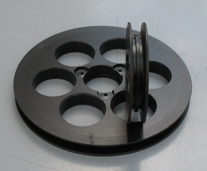

Tällaiset on nyt sitten joosehalle tulossa. Isomman pyörän ulkohalkaisija ja paino olivat 138 mm ja 114 g, pienemmän 70 mm ja 34 g. Isompaan käy ulkohalkaisijaltaan 30 mm ja paksuudeltaan 8 mm laakeri, pienempään ulkohalkaisijaltaan 28 ja pakuudeltaan 7 mm. Molemmissa on sama profiili reunaurassa. 10 mm syvän uran pohjalla kiertää kaksi milliä korkea ja 2,5 leveä harjanne, jonka varassa ketjun rullat istuvat.
Tuo isomman laakeripesä on valitettavasti 61903 2RS1 laakerille, jota ei saa Biltemasta, vaan se täytyy hankkia oikeasta laakerikaupasta hiukan kalliimmalla, mutta on vastaavasti muutaman gramman kevyempi. :) Pastorin taittopyörän laakeripesää väljennettiin jälkeen päin 30 x 7 -> 35 x 10, eli 6003 2RS laakerille, joita saa Biltemasta kolmella eurolla. Pienempään taittopyörään sopii suoraan 6001 2RS biltemalaakeri.
Oliko Jorilla vielä näitä hyllyssä?

Onhan noita. Pannaanko tulemaan?

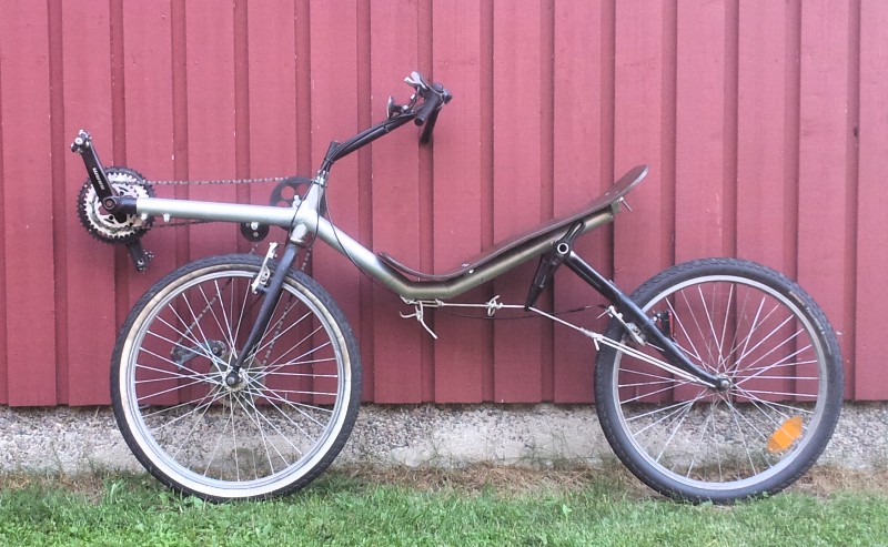

Taitoin puomia tyvestä sen verran että keskiö nousi nelisen senttiä. Jospa penkillä ylöspäin liukuminen loppuisi :?
