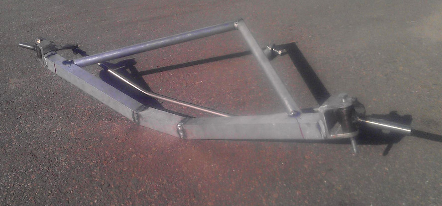

Viestit: 14441
Re: Tavaranojakki
Laitan yhden kuvan tähän, niin on mukavampi lukea. :)
Pajottajan tavaranojakin etuakseli.jpg (102.79 KiB) Katsottu 8887 kertaa

Kiitokset kuvien laitosta. On nämä tämän hetkiset älylaitteet melkoista romua. Puhelin oli hetken hyvä, mut ajoin siitä 30 tonnisella kaivurilla yli.
nykyisillä laitteilla ei meinaa toimia mikään kuvapalvelu...
Ohjausta suunnittelin mielessäni. Meneeköhän ihan hulluksi jos värkkäilen kulmavaihteen ja tangon tilalle ratti. Sais mukavasti voimaa renkaille asti ja mahdollinen kampeaminen olisi helpommin hallittavissa toispuoleisella kuormalla. Kaasu ja jarru samaan vipuun toiselle kädelle.
Aatu
Viestit: 14441
Re: Tavaranojakki
Pajottaja kirjoitti:
sinulla on olkatapeissa ihan reilusti kallistusta, joten olkapoikkeaman saat halutessasi nollaksi, jolloin ei toispuoleinen kuorma vaikuta lainkaan. Ei tuo oikeasti polkupyörällä vietävissä kuormissa ole olennainen tekijä tuo kampeaminen. Eihän vankkurityyppinenkään tavarapyörä, esim. Vilijamin Laatikkopyörä, vetele toispuoleisella kuormalla liiaksi, vaikka olkapoikkeamaa on puolisen metriä. :shock:
Voit sinä silti sen ratin laittaa, mutta minä en näe tarvetta kulmavaihteelle. Ratin akselin alapäähän vaijeripyörä ja vaijerin päät kiinni raidetangon päihin toimisi rattivaihteena, mutta taitaa tulla tarkempi ohjaus, kun kampi-heiluri mekanismilla kytket ratin kierron raidetangon liikkeeksi. Eli rattiakselin alapäähän vipu, jonka päähän kiertokanki-tyyppinen heilurivipu työntämään raidetankoa.
