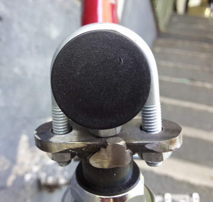

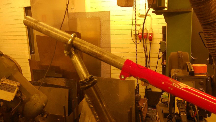

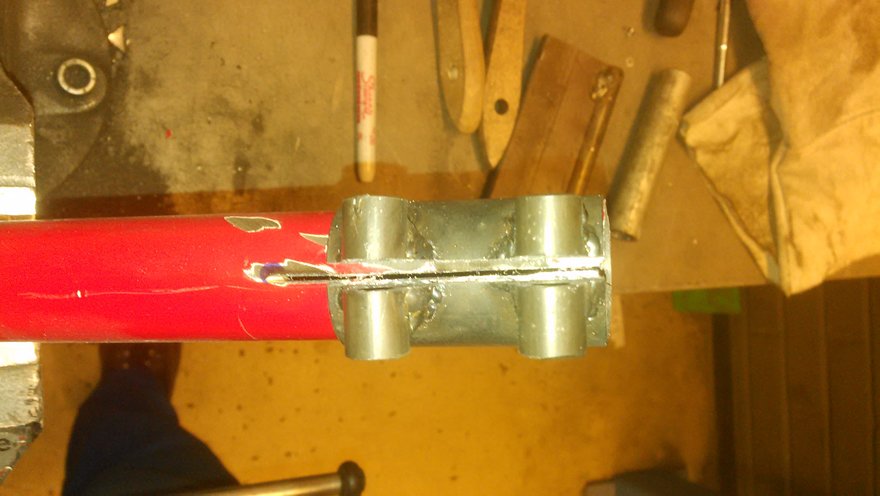

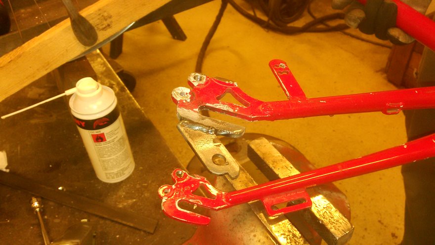

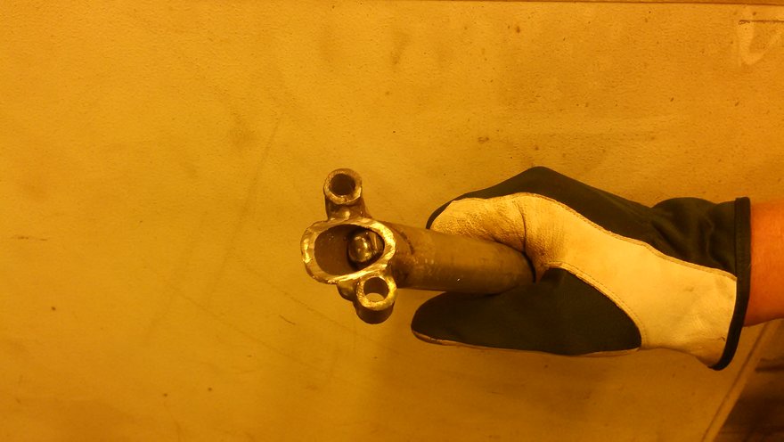

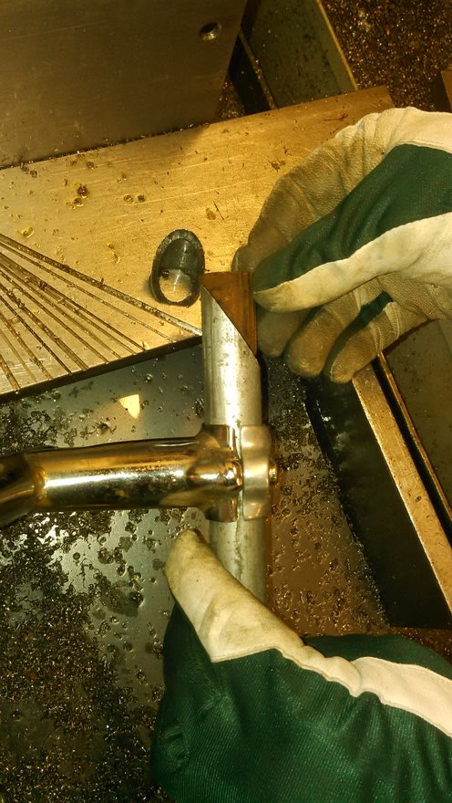

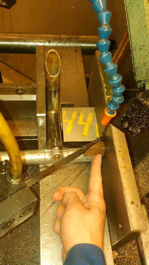

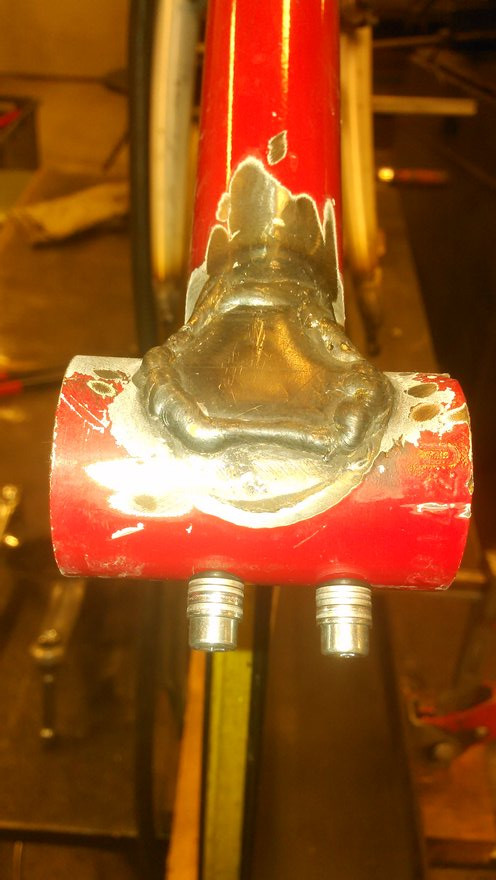

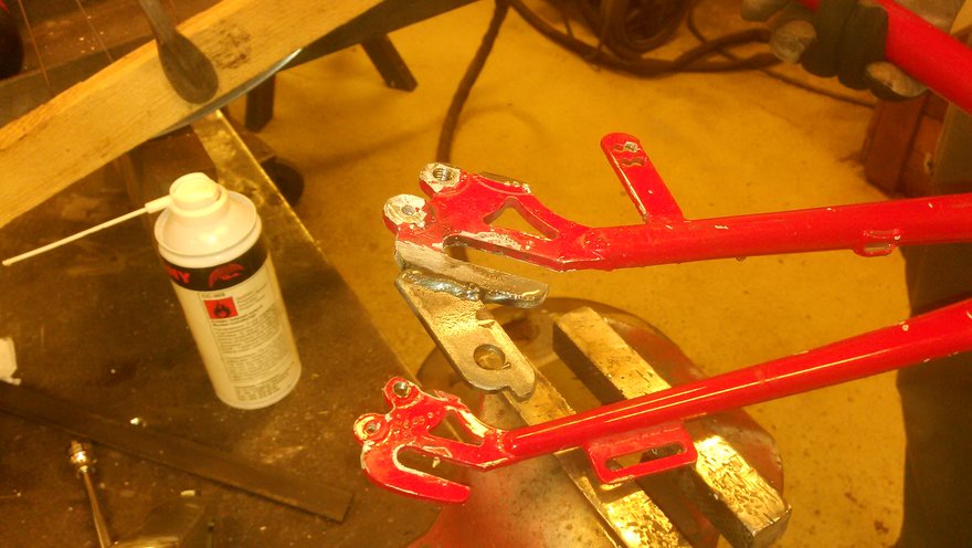

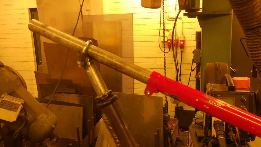

Tänään tehtiin klemmareita ja muita heloja. Kiilastemmi tehtiin tuumaisesta putkesta sahaamalla alapää vinosti poikki. Sahaan ei saanut vinompaa kulmaa kuin 45 astetta. Siksi piti käyttää stemmiä apukiinnityksenä, jotta saimme aikaan 35 asteen kulman, jollainen siis kiilastemmissä on.
Toiseen päähän laitettiin holkinpätkä parilla ulkoputken kylkeen porattuihin reikiin hitsatuilla tulppahitseillä putken sisälle. Tuo on siis holkki , jonka yläpintaan kiilaa kiristävän pultin kanta tukeutuu. Holkki on 10 mm putken sisällä, jotta yhdysputki ei paina pultinkantaa, vaan istuu tukevasti putken istutuksessa. Pultti tehtiin M8 kierretangosta, jonka päähän hitsattiin mutteri.

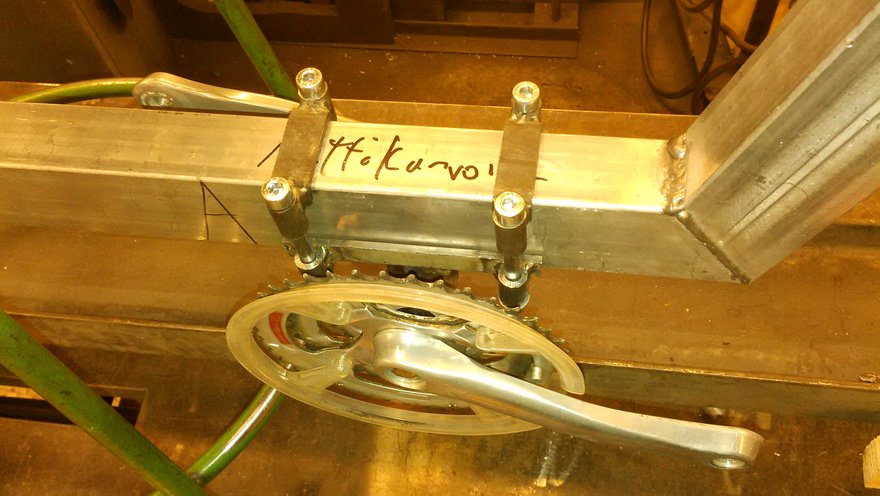

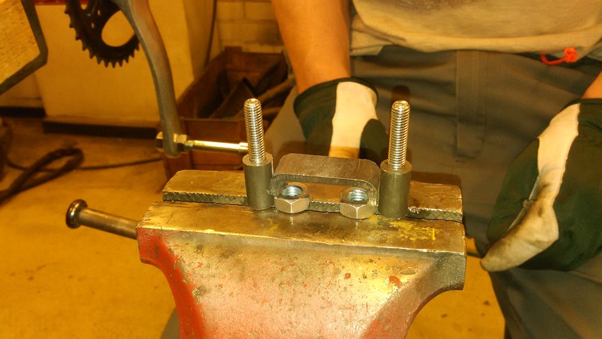

Kampikelkan vastakappaleeksi tehtiin kaksi henkselilä samoista tarpeista.
Tuli varsin napakka rakenne.
Mulla on siis käytössä eri mallinen - sillä saa sahattua suoraan oikean kulman. Kätevää.

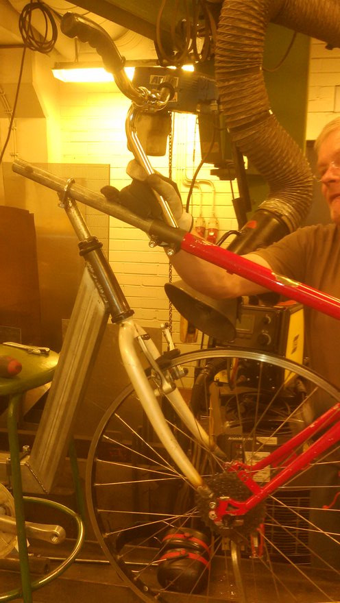

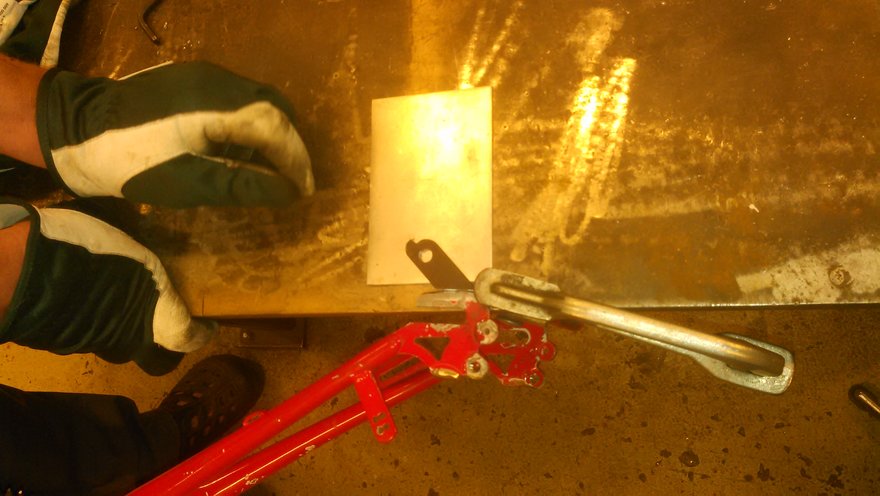

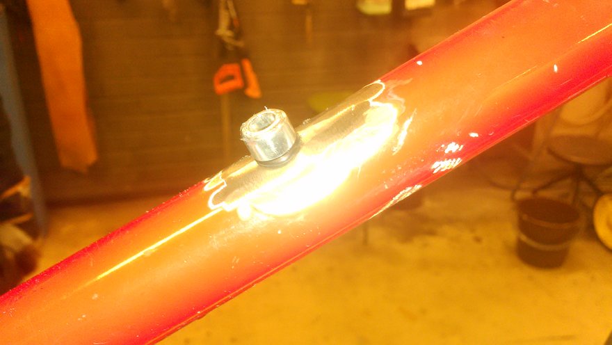

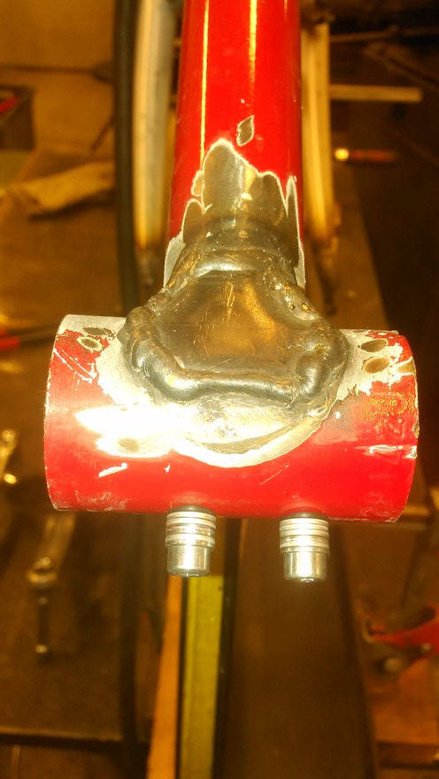

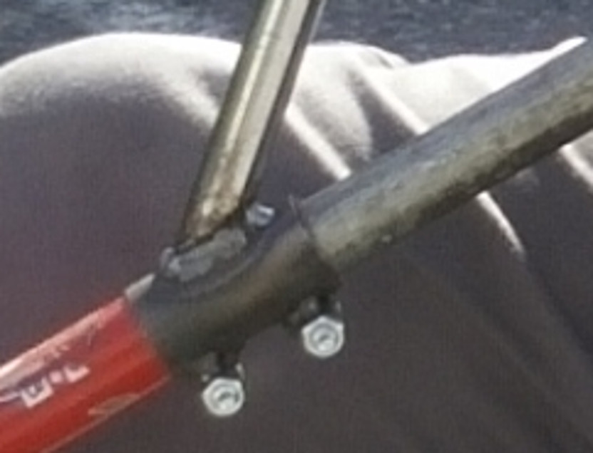

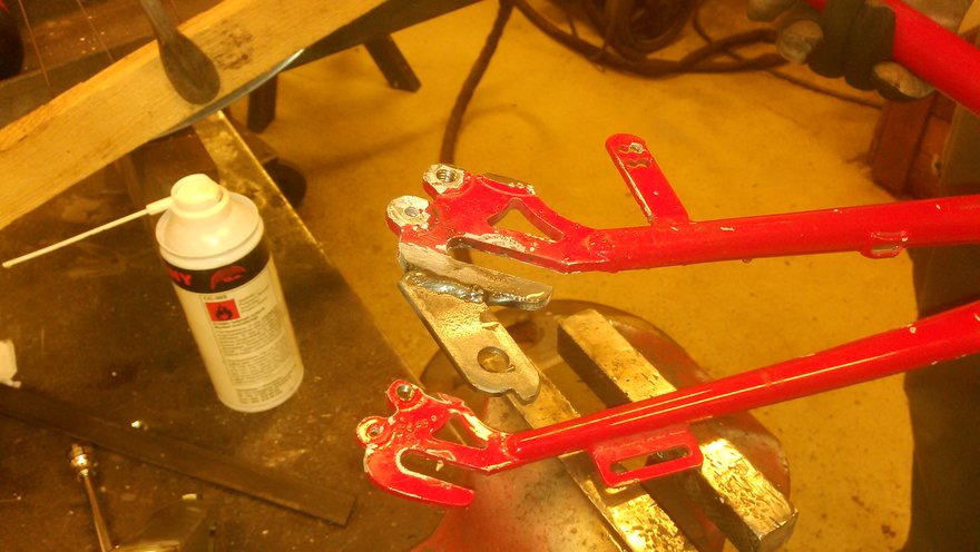

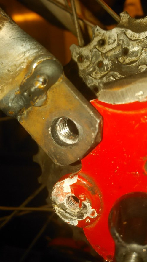

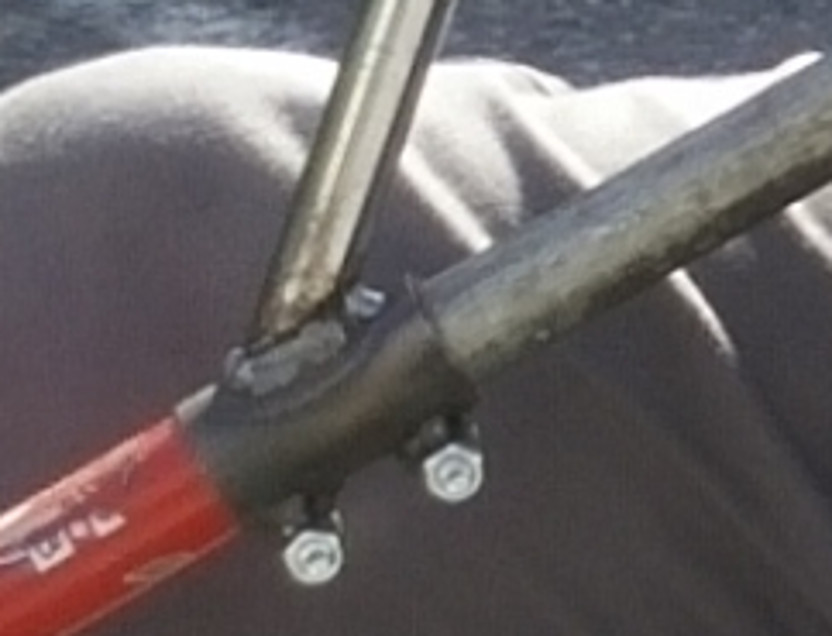

Eilen taas homma hieman eteni ja saatiin aikaan pieniä, mutta tärkeitä kiinnityksiä.
Satulaputken oma puristin otettiin pois ja tehtiin tilalle "klemmari, johon kiinnittäen saadaan etäisyydeltään säädettävä ohjaustangon stemmi. Menetelmä oli sama, kuin tämän projektin yhteydessä aiemminkin. Putken pätkät toimivat ruuvikorvakkeina.

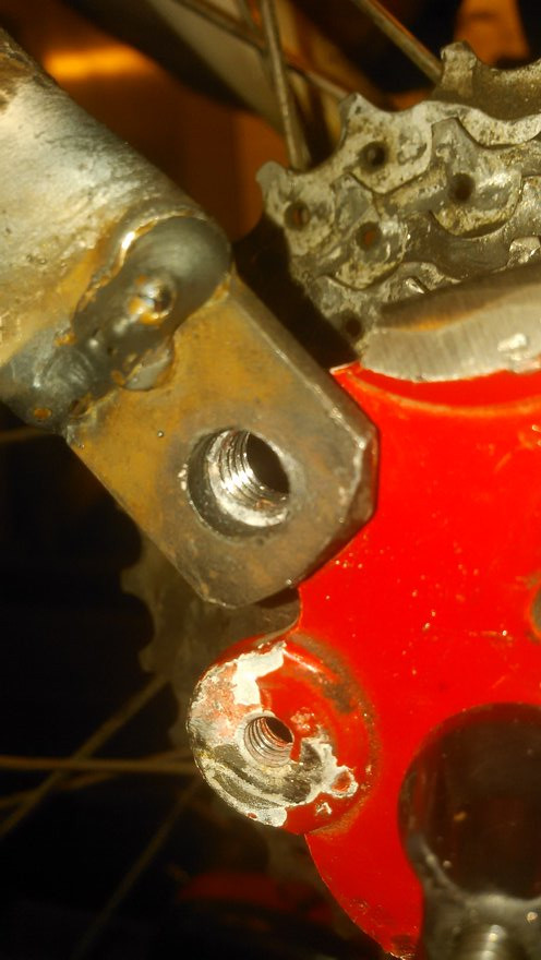

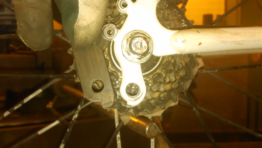

Etuhaarukkana käytettiin napavaihteellista haarukkaa, joten tarvittiin suistajalle (derailleur) kiinnityskorvake.
Pieni seevaus ja ilmarako...
...tuottaa nätin, matalan hitsin.
Etupään haarukat päätettiin kiinnittää toisiinsa ruuveilla, jotta polkimien etäisyyttä voisi edes auttavasti säätää.

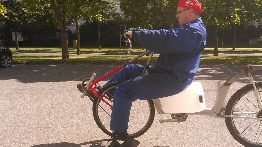

Eilen pääsimme jo pienelle koeajolle. Stemmi hitsattiin kiinni klemmariin, kierteytettiin suistajan korvake ja pantiin renkaat paikoilleen ja ketjut toistaiseksi vain etummaiselle, mutta kuitenkin. Tässä muutama kuva noista puuhista.
Eturungossa oli reikiä, jotka paikkailtiin huolelleisesti. Toisiin reikiin tehtiin kierteet ja laitettiin ruuvit kumitiivisteellä varustettuna. :mrgreen: Näihin reikiin voi sitten myöhemmin kiinnitellä valoja ja muita koristeita. :D

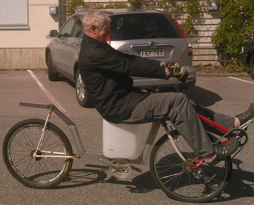

Istuimeksi otimme hätäpäissään vesikanisterin. Saattoi sillä noinkin ottaa tyyppejä.

Kanisteri-istuin on näköjään helppo säättä, eri mittasille :wink: Juomaa kulkis myös riittävästi mukana :wink:
Siinä oli jopa hienosäätö, kuten Pakoputkipyöräni pullotyyppisessä niskatuessa. Raottamalla hieman korkkia, saattoi istuinta tai niskatukea säätää pehmeämmäksi ja hieman alemmas. :D

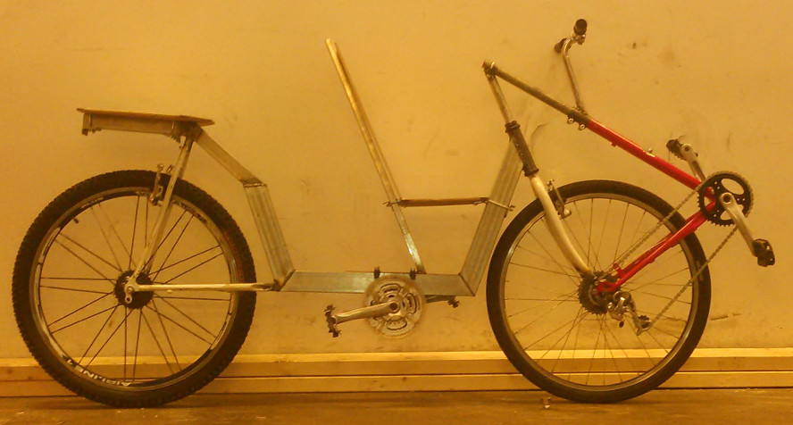

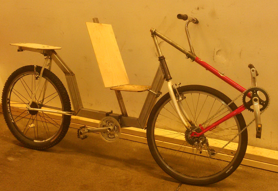

Re: CF-MBB-tandem perhepyörän puoliskoiksi

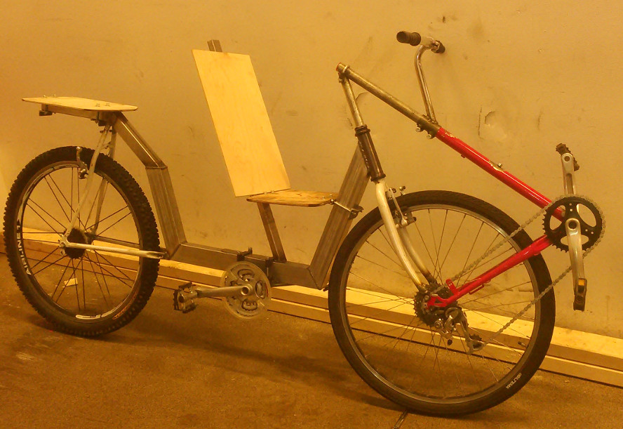

Tänään saatiin istuimet istumakuntoon ja kunnolla kokeiltua liikeratojen sopivuuksia. Näyttää siltä, että etustemmiä pitää taivuttaa heiman eteen päin ja vaihtaa suora tanko Bilteman käyrään, (sama kuin Pakoputkipyörässä). Myös takakuskin istumakorkeutta madalletaan vielä huomenna, jotta pitkän polkijan polvet mahtuvat paremmin selkänojan taakse ja lyhyempi ulottuu paremmin polkimille. Kaksi kärpästä yhdellä iskulla. Myös etuhaarukan päitä pitää hieman muuttaa. Alunperin oli tarkoitus laittaa etuhaarukan päät kiinni takahaarukan taaempiin tarakanreikiin, mutta mittausvaiheessa referenssi otettiin väärään reikään ja haarukan päitä lyhennettiin liikaa. Tämä aiheutti offsetin pienenemistä ja liian ahtaan rungon ja eturenkaan välin. Korjataan huomenna tekemällä uudet haarukanpääkorvakkeet. Eiköhän se sitten ole jonkunlaisessa kokeilukunnossa illalla Nokialla.
Tältä se näyttää nyt.

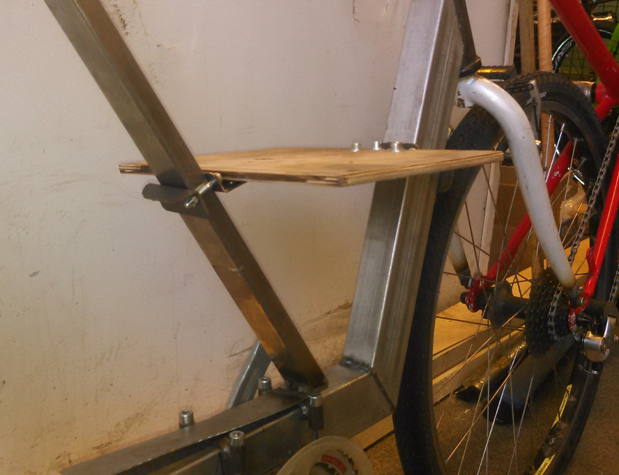

Istuin on kiinnitetty klemmareilla runkoon (ainakin vielä), jotta saadaan säädöt kohdilleen. Istuin on mallia pakkausvaneri. Etuselkänojan alapää on kuvassa vielä irti, mutta tuo alapäähän hitsattu pelti työnnettiin kampikeskiön klemmarien alle.
Ja akseliväli on?
:shock: kampien mitta Jorille :shock:
Toimitin kyllä sopivammatkin :roll:
Viestit: 14444
Ja akseliväli on?
Akseliväli on siinä 1300 mm paikkeilla, mutta siinä on ehkä sata milliä liikaa. Madaltamalla takaistuinta lokarikaaren yläpintaan saakka saadaan lyhytjalkaisempikin ulottumaan takapolkimille, mutta pitkäjalkaisemman reidelle jää enemmän tilaa alempana. Paras rakenne olisi kaksiosainen istuinrunko, jossa takarenkaan ja istuinvanerin välissä ei olisi tukirautaa, vaan raudat olisivat sivussa renkaan vieressä. Istuinkorkeutta saisi tuon kuvan tilanteesta jopa 15 cm alemmas.
