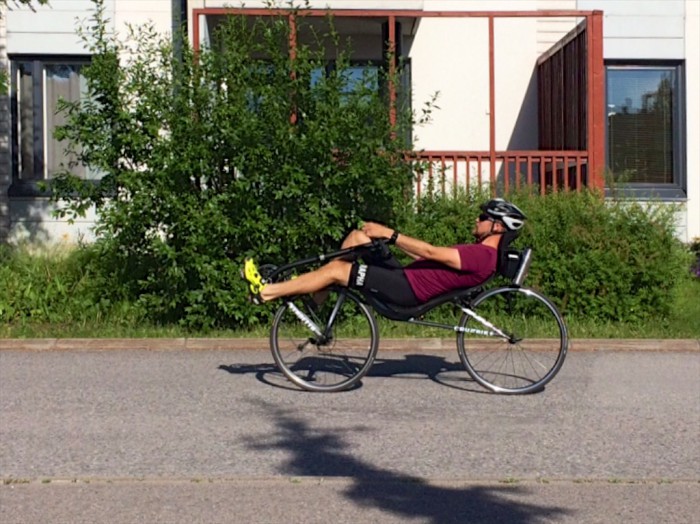

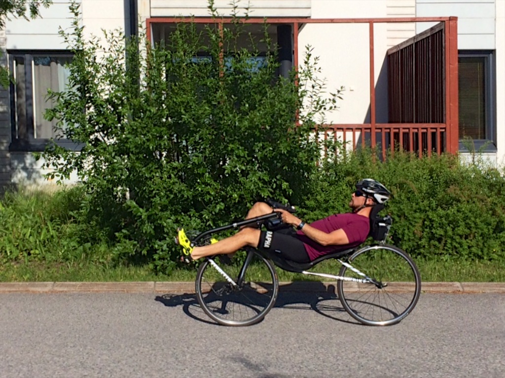

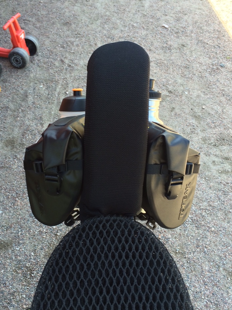

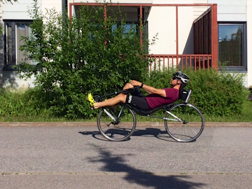

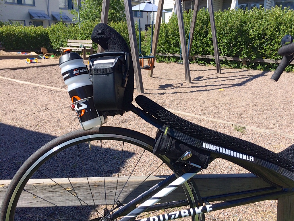

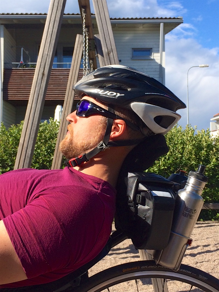

Tänään menikin puoli päivää pyörän laitossa. Ajoasennossa säädin ohjaustankoa kauemmas. Tänään lenkillä "löysin" myös aerodynaamisemman paikan käsille jarrukahvojen päältä. Uudet huiput muuten 73km/h, sillon ei aerompaa asentoa kun vähän jänskätti jo meno :mrgreen:

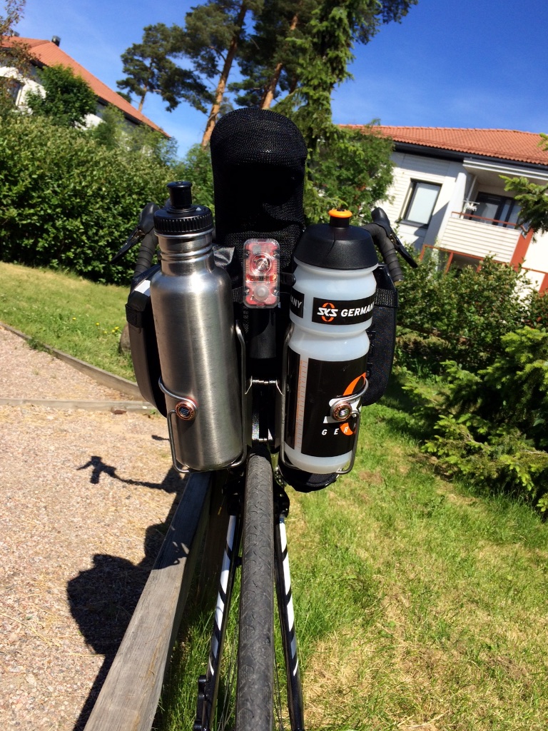

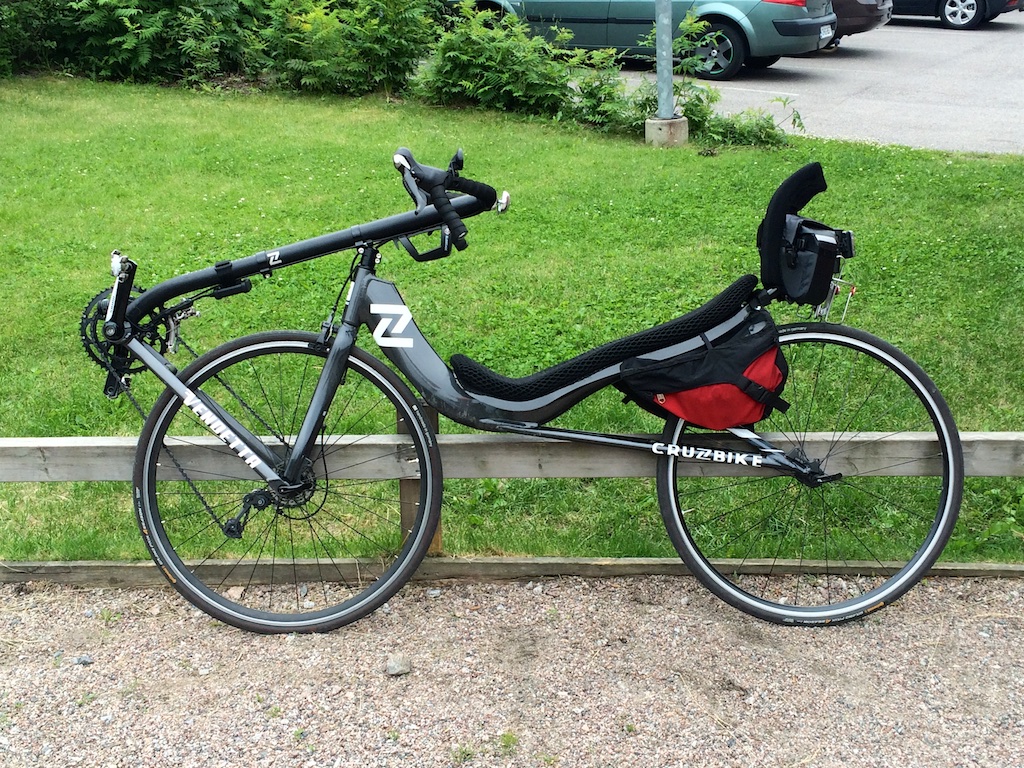

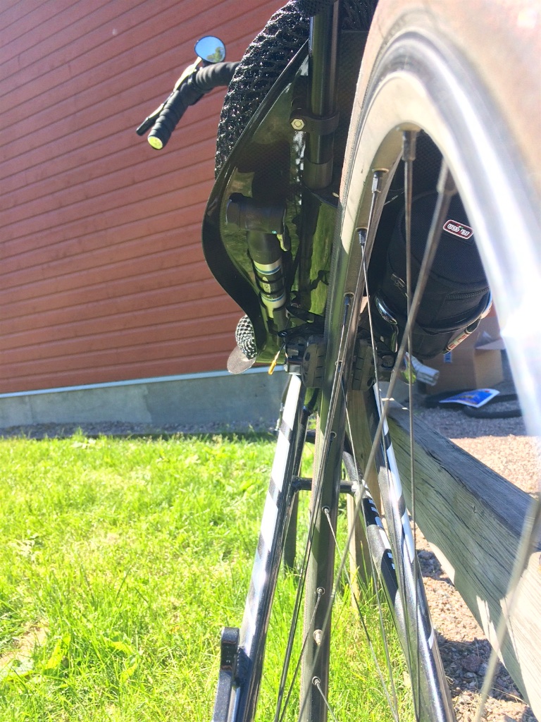

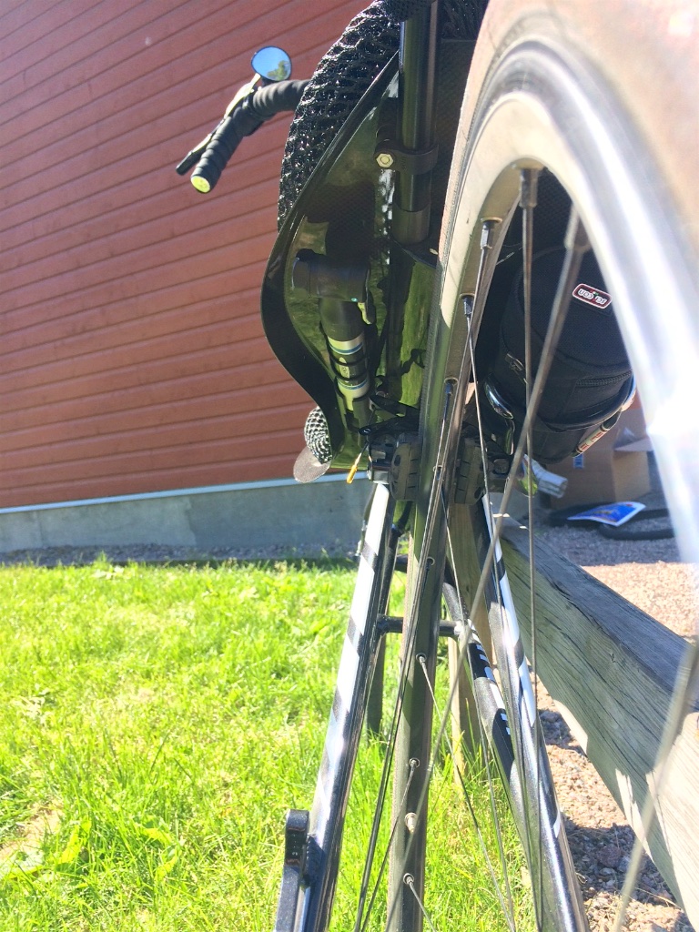

Aeromystiikkaa yritin huomioida myös pullojen ja varustepussukoiden asennuksessa. Yksi juomapulloteline on ohjauspuomin alapinnalla, jalkojen välissä. Penkin alla on toisella puolella pumppu ja toisella puolella pullotelineessä varagummit, paikkarasia ja työkalut.

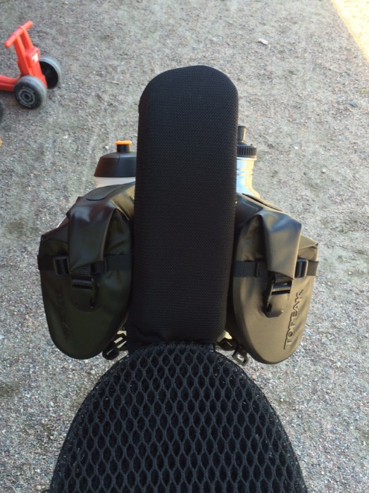

Niskan takana on Cruzbike foorumilta löydetty idea. Siellä paikka kahdelle pullotelineelle (Cruzbike Headrest Cage Mount Kit), siihen ja niskatuen putkeen kiinnitetty molemmin puolin vedenpitävät ns. satulalaukut. Pullotelineiden välissä vielä takavalo. Aika hienosti sai paljon kamaa ilmanvastuksen kannalta hyvin laitettua. Ja vielä on takarenkaan etupuolella kolmio tyhjänä, siihen sopiva laukku hakusessa, samasta satulalaukusta isoin malli saattais sopia.
Ja liitteeksi paljon kuvia, kun ne on kivoja :mrgreen: Ajokuvissa surkea laatu, burst mode...
Pumppu penkin alla.
Pumppu penkin alla.
Tässä kuvassa näkyy myös penkin alla oleva varaosanyssäkkä pullotelineessä.

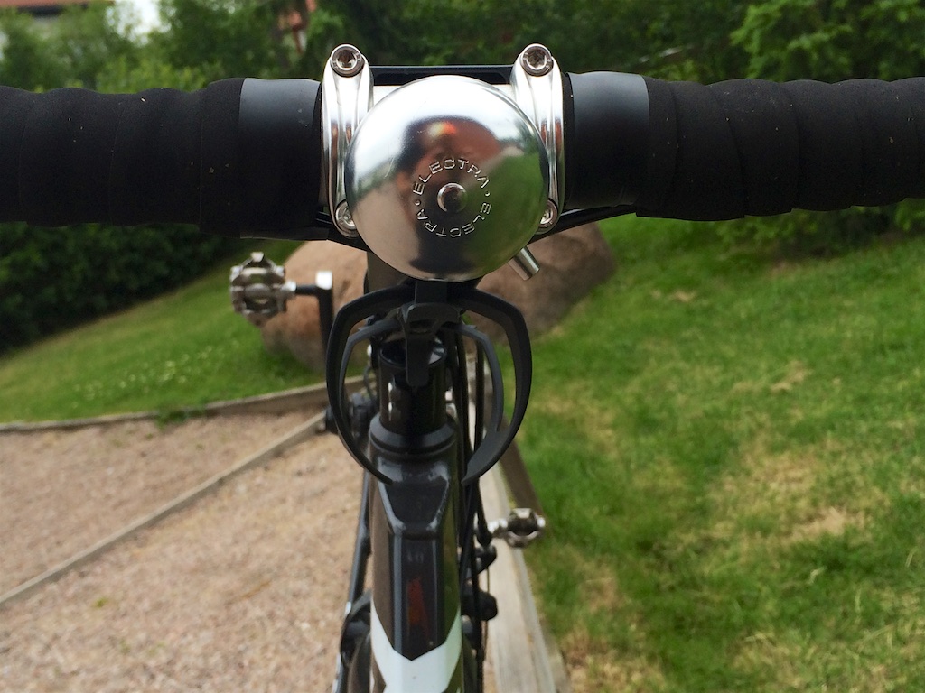

Uusia tuunauksia. Soittokellon laitoin puomin päähän Sugrulla ilmavirrasta piiloon. Radicaldesignin laukkuihin viritin kiinnityshihnat uudelleen niin että ne saa paremmin penkin taakse piiloon, eli laukun ohuempi pää eteenpäin, en ymmärrä miksi ne alunperin on toisinpäin... Saa pidemmällekin matkalle evästä ja varusteita mukaan. Nyt siellä oli veloreissulla kamera. Se Topeakin isoin satulalaukku ei mahtunut penkin alle kolmioon ainakaan jäykisteineen, pitää tutkia saisko sitä tuunattua.
