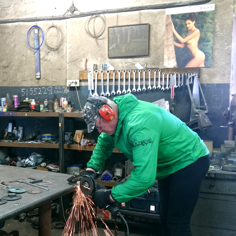

Jori kalenterin valvovan silmän alla. Kuva: Tiina Alestalo
