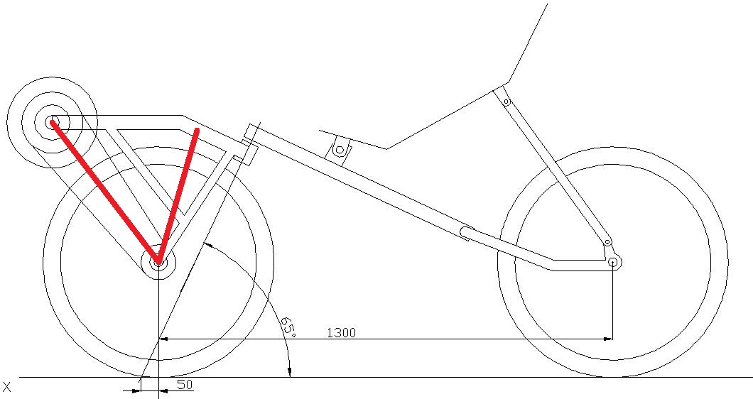

Tulipa tuossa mieleen, että jos luovuttajapyörän etuhaarukka laitetaan takahaarukaksi, niin miksei takahaarukkakolmiota (penkin putki veks) vois käyttää suoraan etupäähän. Se vähentäis asemointia, kun kampikeskiö ja vetävä kiekko ois jo valmiiksi oikein toisiinsa nähden. Kuskin pituuden säätö vois olla ainoastaan penkissä. Nyt tämä on nopea tehdä, päivässä ajoon helposti. Droppareihin ja vaihdekorvakkoihin menee tuskaisen paljon aikaa, jos ne tekee sarjavalmistetasoisiksi.

Penkin sais alemmas jos nivelen tekis kuten tuossa miun läskissä (kuva ed. sivulla). Vai onko tuo flevon nivel jotenkin tärkeä? Miusta se on vaikea tehdä ja turhan monimutkainen.
Re: Flevotriken tuotekehitys
Pastorilla taisi olla nivel valmiina ja voihan toispuoleisenkin nivelen tehdä helpolla - ihan niin kuin mun pyyttonissa. Flevon nivel on tosiaan tarpeettoman monimutkainen ja työläs valmistettava sekä vaatii kalliit laakerit.
Jaksaako tuo enää nostaa keulaa pystyyn :? Mun kokemuksen mukaan mbb on hieman hankala käyttöinen, jos siinä ei ole ohjaustankoa tai se ei nosta keulaa itsestään pystyyn. Makuasia sano Musti, kun...
Mutta miksi omavalmisteessa pitäisi nähdä vaivaa kaupallisen tason saavuttamiseksi. Sehän moninkertaistaa rakentamiseen käytetyn ajan :roll: Kannattaa keskittyä asioihin, jotka oikeasti merkitsevät.
Pastorilla on hyllyssä valmiina flevon nivel.
Mutta luovuttajapyörät alkaa olla loppu. Pitää tutkii vielä.
