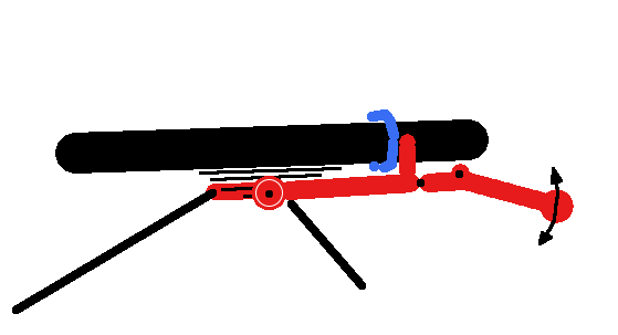

Täytyy varmaan laittaa vannejarru ohjausvipuihin, jotka sojottavat etupyöristä taakse. Luultavasti nuo vivut ovat McPherson putken oksana summittain vanteen yläkaaren korkeudella. Taakse sojottavat vivut tietenkin aiheuttavat kääntyvän osan painopisteen siirtymisen taakse päin ja pyrkivät kaarteessa lisäämään kaarteen jyrkkyyttä. :|
Tämä painopisteasia täytyy korjata laittamalla ohjausvarsien jatkeelle ohjausvivut, jotka nivelöidään runkoon. Erilliset runkoon nivelöidyt vivut, joiden etupäät kääntävät etupyöristä taakse sojottavia jarrua kantavia tankoja. Parin asteen liike on helppo saada toimimaan noinkin. Vipujen välitys pienentää ohjausvoimien tarvetta ja tekee siitä tarkempaa. 8)
Ohjausvivut mitoitetaan niin, että lyhyt eteen osoittava ja jarruvipuun kiinnitetty varsi on lyhyt ja taakse sojottava selvästi pidempi niin, että pelkkä vivun paino tekee ohjauksesta stabiilin, eli ohjaus pyrkii oikaisemaan kaarteen, puhumattakaan, että ohjausvivussa on käsi painona. Tämä onnistuu mukavasti, koska ohjausliike on tuon vivun päässä vain muutaman millin mittainen. Ohjausliikkeen suunta siis vaihtuu. Kädet siirtyvät ohjaussuuntaan. :)
Mustat pisteet ovat kiinni rungossa. Pyöreä valkoinen rengas on McPhersontolpan pää.
Vipuohjaus vannejarrulla.png (4.44 KiB) Katsottu 6974 kertaa
No, se hyöty noista ohjausvarsiin kiinnitetyistä vannejarruista on, että ainakin vaijereista tulee lyhyet. :mrgreen:

Piirrosta vähän kaipailen selityksen kaveriksi?
Kuvasta saa helposti käsityksen että ohjausvipu olisi nivelöity joustintukeen, ja tällöin kääntösuunta muuttuu päinvastaiseksi?
Jättäisin option muuttaa twistiketjuiseksi. Silloin voisit kokeilla vaihtoehtoisesti rakennetta jossa etu- ja takapyörät kääntyy yhtä paljon.
Mielenkiinnolla jään tätä seuraamaan.

Jarcco kirjoitti:
Tämä twistiketjuoptio on tuolla jo aiemmin määritelty pelastusveneeksi, mikäli tämä paatti ajautuu karille. Tottakai etupyörät voi panna kääntymään enemmän, jos ketjun liike muuttuu taivutuksesta väännöksi, mutta tämän rakenteen ideana on pitää etupään kääntökulmat pienenä, jossa saavutetaan rakenteellisia etuja säästetyn tilan ja aerodynamiikan paranemisen takia. Ydinajatus on antaa takapyörille ketteryysohjaus, sillä siellä sille on paremmat mahdollisuudet. Agilitykilpailussa ja ehkäpä pahasta nelipyöräluistosta oikaisemisessa voi kuitenkin olla parempi, jos etupyörät kääntyvät hieman enemmän. Kilpa-ajoneuvoa ei tästä ole tarkoitus kuitenkaan tehdä, vaan keulan leveys pyritään pitämään pienenä ja sisätilan leveys riittävänä. Tämä tarkoittaisi suurimpana kääntökulmana sitä kulmaa, johon pyörä kääntyy, kun renkaan kylki siirtyy pyörän akselin pään etäisyydelle keskilinjasta. Pienimmällä vaihteella ja leveällä renkaalla ketjulinja rajoittaa kääntökulman vielä tätäkin pienemmäksi.
