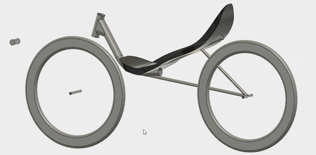

Kevätkelit olleet sen verran hienot, että tilaussormi vaatii koko ajan V20:sen tilaamista kohti Espoota... Tein myös ensimmäisen nopean kuormitussimulaation alumiiniselle palkkirungolle ja se oli hyvin lupaava - kuskin massa kuormitti runkoa aika tasaisesti.
Jostain vilahti Metaphysic:in kuva ja siinä oli aika hauskasti tehty tuo rungon rakenne. Ja pyörä näyttää nopealta, eli täyttää kriteerit.

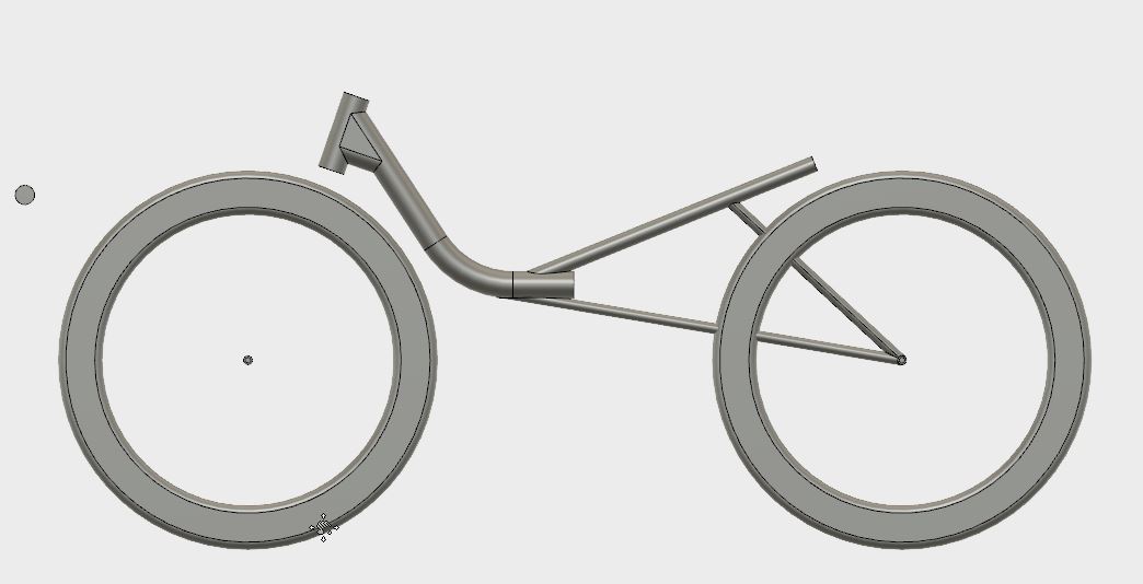

Kuvan innoittamana jatkoin taas hieman CroMo versiota ja keskityin takakolmioon, etenkin miten sen voimat saisi nätisti 2 tuumaiseen 4130 teräsputkeen. Tämä näyttää nyt myös esteettisesti aika kivalta, mutta vaatisi silloin kyllä tuon mutkan. Kyseessä ei ole yksipuolinen takahaarukka vaan laiska mallintaja:

Vendetassa on kevytrakenteinen penkki, joka on tuettu koko matkaltaan runkoon. Jos käytät normaalia kaupallista penkkiä, riittää sen tuennaksi tuollainen kuin Metassa. Antaisi mukavasti vapautta rungonsuunnitteluun.
Re: Vendetta V20
Lähetetty: 10 Huhti 2018, 22:57
Kirjoittaja rosteri
Penkin tuentaan se riittäisi kyllä, mutta en haluaisi takahaarukalle vääntöä liitokseen. Mallinnan juuri Thorin penkkiä ja on aika vaikea arvioida, kuinka paljon sen varaan voi laskea.

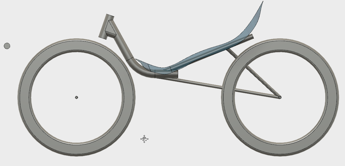

Lähetetty: 10 Huhti 2018, 23:25
Kirjoittaja rosteri
Hyvinhän tuo näyttäisi sopivan paikoilleen, mutta mahdollisimman lähelle eturengasta piti taas mennä.
Näin miekin oon tehny, en muista ett ykskään ois hajonnu, yhden runkoputken rakenteella - teräksestä.

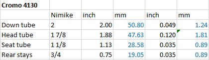

Ok, nyt on runko mallinnettu kunnolla seuraavalla putkisarjalla:
4130 putket.jpg (15.06 KiB) Katsottu 16950 kertaa
Hyvin yksinkertainen tarkastelu - jos laitetaan 1000 N (100 kg) tuohon mutkan keskellä istumaan, niin staattinen varmuuskerroin on noin kuusinkertainen. Jooseha oli oikeilla linjoilla, eli suurin kuormitus tulee tuon selkänojaputken juuren liitokseen. Kuskin paino jakautuu runkoon huomattavasti tasaisemmin kuin tässä simuloinnissa, lisäksi penkin kiinnityspisteet fiksusti valitsemalla penkki saadaan kantamaan osa tätä kuormaa, joten en näe tarvetta vahvistaa tuota kohtaa sen enempää.
Massaa on näillä mitoilla ja muutamalla puuttuvalla yksityiskohdalla 2180 grammaa, joka on harmillisesti vielä yli tavoitteen. Verrataan seuraavaksi alumiiniin.

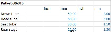

Suomesta saatavalla alumiiniputkella runko 1320 g.
6063 putket.jpg (12.28 KiB) Katsottu 16904 kertaa
6061T6 materiaalitiedoilla kaikki näyttää paksummalla seinämävahvuudella oikein hyvältä. Mutta jos koko rungon vaihtaa 6061 hitsaussauman materiaaliarvoihin, niin aletaan olla pysyvän muodonmuutoksen rajoilla jo pelkällä staattisella kuormalla. Tämä ei luonnollisesti vastaa todellista tilannetta, mutta näyttää kivasti mitä hitsaussauman vieressä tapahtuu.
Eli ilman lämpökäsittelyä 6000 sarjan alumiinin voi unohtaa, mutta senhän jo kaikki tiesikin...
