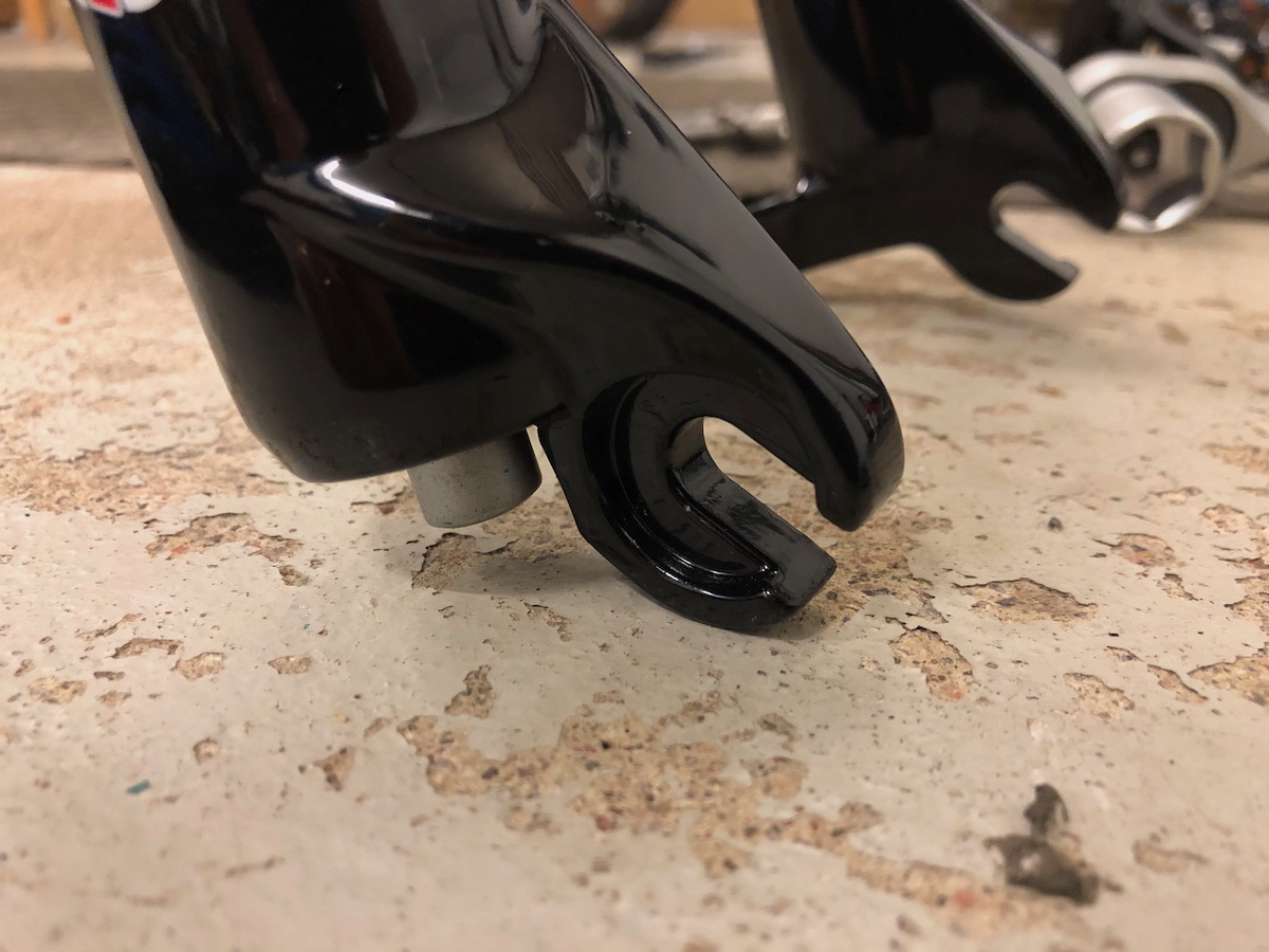

Viestit: 1658
Nojapyörän sähköistäminen
Täältä voisin saada vahvistusta asialleni.
Asiakkaalla on Chrystalyten 250W etumoottori, jonka haarukan korvakkeet ovat murtuneet, koska alkuperäisessä moottorin asennuksessa ( ei minun tekemä) ei ollut asennettu vääntövartta, eli torque armia.
Hankittiin uusi etuhaarukka ja kun asiakas toi pyörän minulle, huomasin, että moottorissa on 12 mm akseli ja haarukassa 10 mm hahlo akselille. Kyseessä on alumiininen joustohaarukka.
Kysymys kuuluu:
Uskallanko hioa haarukan 10 mm hahlon 12 milliseksi? Vääntövarren olen toki suunnitellut asentavani!
Itsellehän tällaisen toki tekisin ja kokeilisin kestääkö, mutta uskallanko asiakkaalle?
Vai olisiko syytä hankkia toinen moottori, jossa on 10 mm akseli?
Kyseessä Hasen Kettwiesel, johon haarukkavaihtoehdot on vähissä.
Viestit: 1562
Re: Nojapyörän sähköistäminen
ajou kirjoitti:
Kysymys kuuluu:
Onks akseli varmasti täysin pyöreä 12mm? Mulla on moottoriasa 12mm akseli, mutta se on kyljistä ohennettu että menee 10mm hahloon. Tai haarukan hahlot oli 9,5mm, joutui viilaamaan sen 0,5mm pois.
Hioo siitä akselista? Se ei ainakaan heikkene kun kierteen pohjalta tuskin on kymmentä milliä paksumpi.
Viestit: 7769
Minä en alkaisi hiomaan kumpaakaan, jos kyseessä on kuitilla tehtävä takuutyö. Jos käy niin, että akselin kiinnitys pettää liikenteessä ja linja-auto joutuu väistämään, menee ojaan, jolloin kymmeniä ihmisiä loukkaantuu tai jopa menehtyy, niin loppuiäksi on velat maksussa.
Harrastehommissa voi sitten itselle tehdä iltahämärissä mitä lystää...
