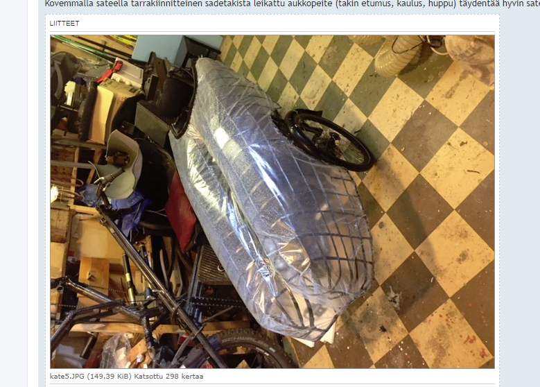

Hieno ja kiinnostava projekti. On hauska nähdä jonkun tekevän ja toteuttavan omassa päässä pyörineitä visioita. Ehkä joku sama aivoaaltotaajuus? Jos joku mode kääntäis noi kuvat, tulee niskat kipeeksi. 8)
Mielestäni ne näkyy ihan oikein? Lattia alapuolella ja silleen?
Ei ainakaan mun ruudulla. :o
Lisätty: Koneelle ladattuna näkyy oikein ilman kääntämistä. :o
Kuva kallellaan.PNG (839.84 KiB) Katsottu 9693 kertaa
