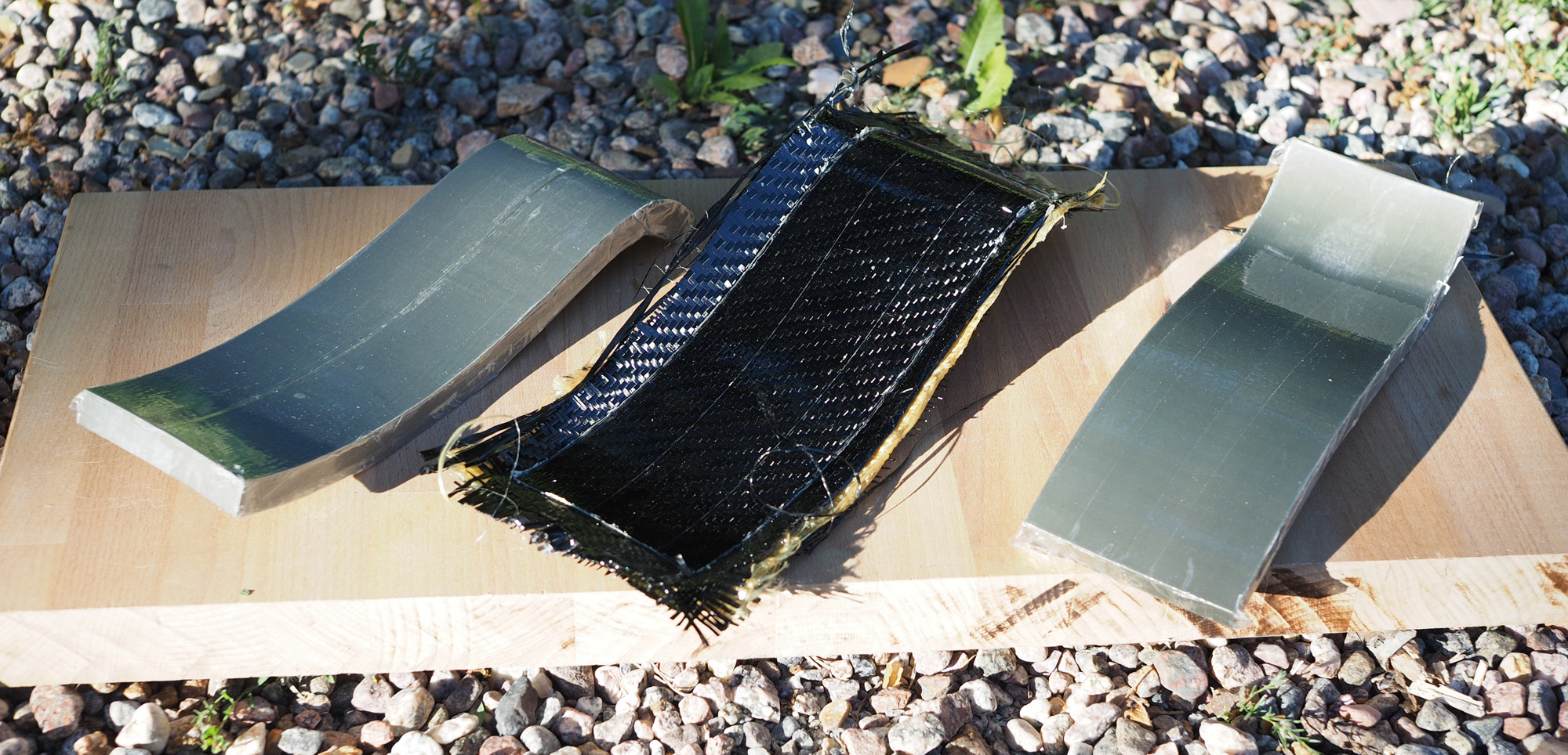

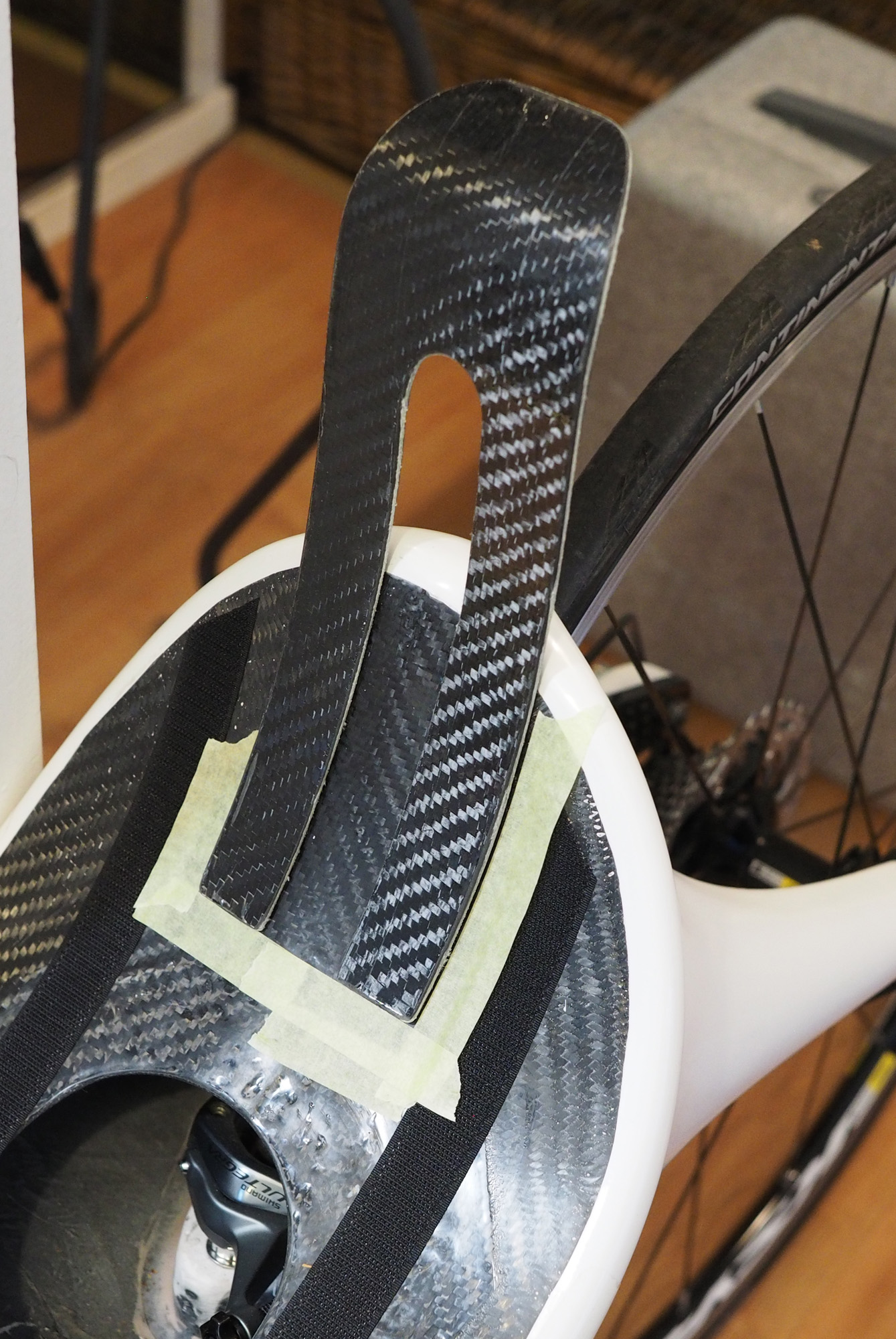

Väsäsin niskatuen. Lyhyemmän lenkin jaksaa ilmankin mutta 10 km jälkeen alkaa itsellä tuntua jo väsymystä niskassa tällä nojakulmalla. Vanhassa pyörässä käytin taivutettua polykarbonaattia joka toimii hyvin mutta on tähän pyörään liian painavaa ja paksua. Tukea ei luonnollisestikaan saa penkin taakse piiloon, joten sen täytyy olla tarpeeksi ohut ettei tunnu pehmusteen alta. Päädyin hiilikuitu-kevlar-yhdistelmään seuraavanlaisesti laminoituna:
1 x 0/90° hiilikuitu-twill
2 x UD hiilikuitu
4 x Kevlar
2 x UD hiilikuitu
Kevlarikerrosten toivon suojaavan mahdollisen hajoamisen yhteydessä tapahtuvalta pirstoutumiselta, jota en haluaisi kokea takaraivossa :P
Taivutin keskeltä irti leikatun suikaleen rikki testinä ja se särkyi nätisti pysyen yhtenä kappaleena.
Niskatuki on sovituksen ajan kiinni pelkällä kaksipuoleisella teipillä, joka tuntui tarraavan niin kovaa että taidan lopullisena kiinnityksenä käyttää teippiä + ainoastaan kaksi pulttia alareunaan penkin läpi. Tuen muoto vastaa kivasti penkin kaarta sallien hiukan ylös-alas hienosäätöä kiinnityskohtaa muuttamalla.
