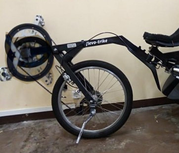

torneol kirjoitti:
Ei mahdu. Nyt ollaan reilun sentin päässä etuhaarukasta. Sitten tulee nestejarrujen romut vielä lisäksi.
Tässä vielä kuva asian selventämiseksi.
Flevon kampikeskiön muutos.jpeg (41.23 KiB) Katsottu 16582 kertaa
Viestit: 18010
Re: Flevolla nojalleen
torneol kirjoitti:
Niin oletin, ett samalla pienennetään eturatasta kun siihen oli tarvetta. Mutta jos nuo jarrut siinä vielä haittaa ketjun kulkua, ni ei onnistu.

Onkos tuo Flevon ainoa säätömahdollisuus tuo kampikeskiön siirto. Miten sillä voi eri pituiset henkilöt ajaa, kun säätövaraa on vain muutama sentti. :?

Kyllä se taaksepäin tulee vaikka kuinka paljon kun antaa olla siinä päällä sen kampiosaston, mutta alapuolella tulee ongelmia.
Laitetaan eri pituisia poljinkampia :wink:
Sitä säätövaraa on reilu 100mm, tämän lisäksi runkoja on kaksi kokoa, alle ja yli 175 senttisille omansa.

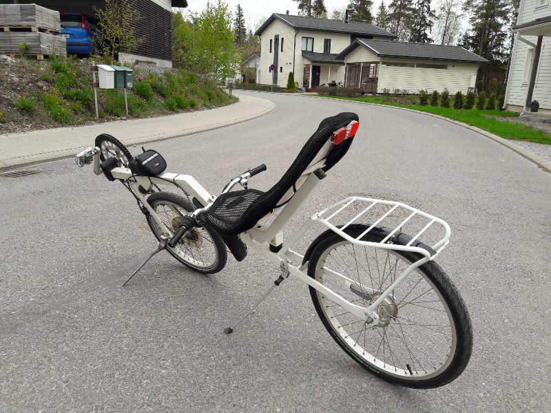

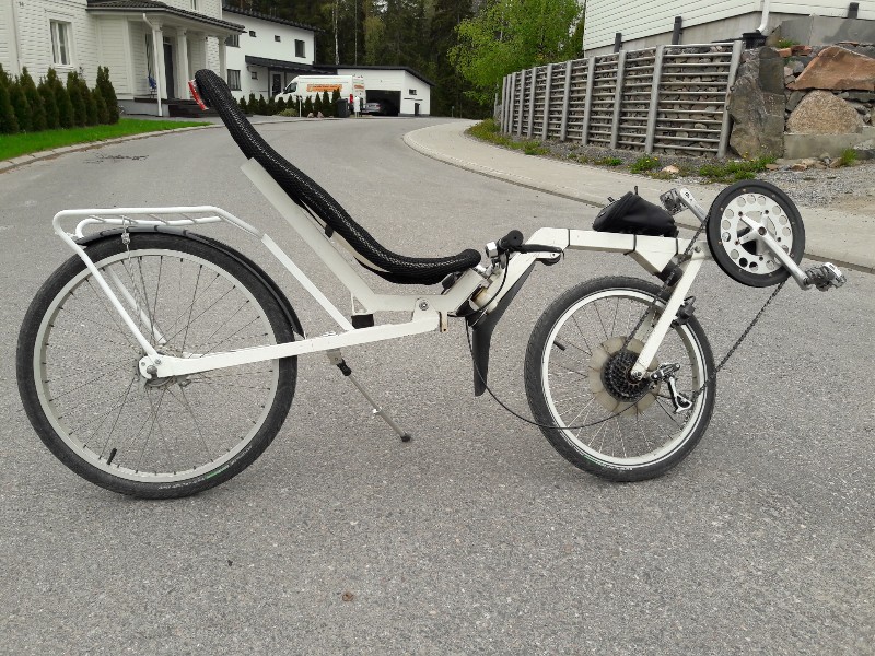

Viime vuonna kesäloman molemmin puolin harrastin hieman työmatkapyöräilyä. Ongelmaksi muodostui toisinaan mukana kulkeva läppäri ja reppu, tarakkaa kun ei ollut.
Sain puuhasteltua talven aikana Jopo -mallisen tarakan kiinni. Nyt pitäisi repun kulkea mukana kivuttomasti.
Ja pieni koelenkkikin sujui yllättävän kivuttomasti tauon jälkeen.
-Harri-
Flevobike
Viestit: 2064
.. On tyylikäs! Vielä Jos tarakka olisi kiinni selkänojaputkessa, saisi herkkä elektroniikka aavistuksen vähemmän tärinää kuljetuksen aikana.
Ja sitten kun nälkä rupeaa kasvamaan, niin seuraavaksi tuohon sivulaukut! Sopisi mielestäni erittäinkin hyvin kokonaisuuteen.
