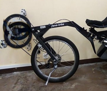

torneol kirjoitti:
Ei mahdu. Nyt ollaan reilun sentin päässä etuhaarukasta. Sitten tulee nestejarrujen romut vielä lisäksi.
Tässä vielä kuva asian selventämiseksi.
Flevon kampikeskiön muutos.jpeg (41.23 KiB) Katsottu 15705 kertaa

torneol kirjoitti:
Niin oletin, ett samalla pienennetään eturatasta kun siihen oli tarvetta. Mutta jos nuo jarrut siinä vielä haittaa ketjun kulkua, ni ei onnistu.

Onkos tuo Flevon ainoa säätömahdollisuus tuo kampikeskiön siirto. Miten sillä voi eri pituiset henkilöt ajaa, kun säätövaraa on vain muutama sentti. :?
Re: Flevolla nojalleen
Lähetetty: 02 Maalis 2019, 19:50
Kirjoittaja torneol
Kyllä se taaksepäin tulee vaikka kuinka paljon kun antaa olla siinä päällä sen kampiosaston, mutta alapuolella tulee ongelmia.
Laitetaan eri pituisia poljinkampia :wink:
Sitä säätövaraa on reilu 100mm, tämän lisäksi runkoja on kaksi kokoa, alle ja yli 175 senttisille omansa.

Eikös se helposti pompota etupäätä, vai onko tuo jousto aina niin kireällä, että ulosjousto on nolla ja vain sisäänjousto on mahdollinen. Polkeminen nimittäin noin pystyllä haarukalla ja lyhyellä ketjun ja nivelen välisellä etäisyydellä varmasti vetää jouston ulos, mikäli ei siellä ole jo valmiiksi.
Minusta tuossa pitäisi olla kampikeskiö säädettynä vaihteiden ja ketjuetäisyyden määrälle "pompottamattomalle" paikalle ja kuskikohtainen säätö tehtäisiin istuinta siirtämällä.

Ei se mitään pompota, jos osaa pyörittää tasaisesti :wink: Jollei osaa, pompottaa niin että asvaltillakin loppuu ylämäessä pito.
Jousto on toteutettu kumielementillä, joten ulosjoustoa ei ole rajoitettu mitenkään, kumi puristuu sisäänjoustossa ja venyy ulosjoustossa. Itse ketjuvoima ei ole pompotuksen ainoa ongelma, vaan myös pysty haarukka. Riskisti polkaistessa eturengas pyrkii karkaamaan pyörän edelle ja tämä mahdollistuu juuri kumielementin venymisellä. Itse jäykistin kumielementtiä laittamalla kaksi letkuklemmaria sen päälle, pompotus rauhoittui selvästi, vaikka klemmarit jäykistävät vain sisäänjoustoa. Toinen parannus oli eturungon jatkaminen 80mm, näin ketjuetäisyys nivelestä oli mahdollista säätää lähemmäksi oikeaa. Ei siis mahdollisimman lähelle niveltä, vaan optimietäisyydelle, jolloin ketjun joustoa sisäänvetävä voima ja renkaan pidon ulosvetävä voima kumoavat toisensa. Samalla ihan liian suuri jättö korjaantui. Tuo eturungon jatkaminen on helpoin paikka flevossa pituuden säätöön, tällöin 130mm kammilla, 48t rattaalla ja 110cm x-seam mitalla jätöksi tuli nolla. (Nämä kaikki vaikuttavat kaikkeen!) Nollajätöllä pyörän hallinta oli huomattavasti alkuperäistä helpompaa.

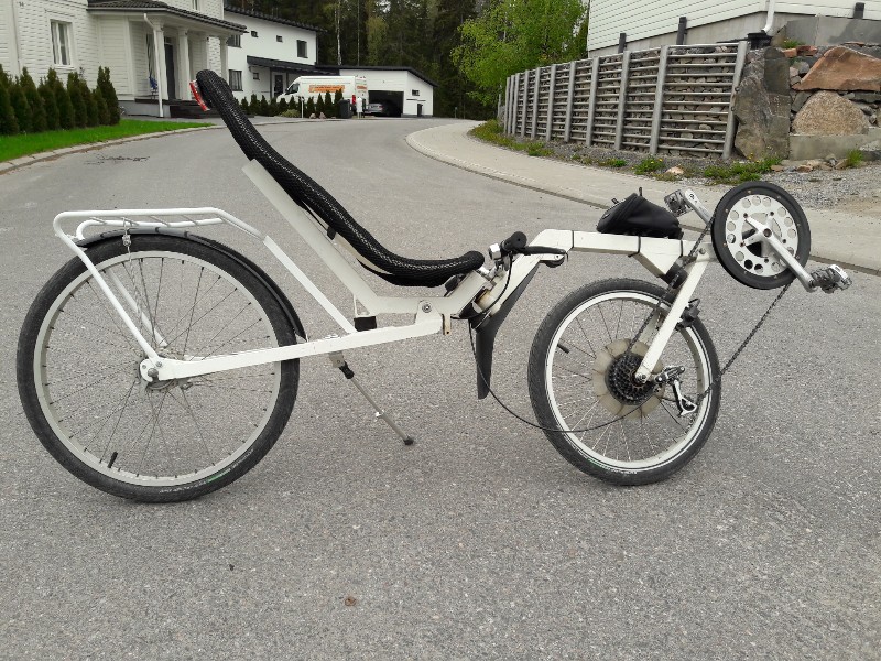

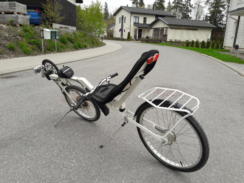

Viime vuonna kesäloman molemmin puolin harrastin hieman työmatkapyöräilyä. Ongelmaksi muodostui toisinaan mukana kulkeva läppäri ja reppu, tarakkaa kun ei ollut.
Sain puuhasteltua talven aikana Jopo -mallisen tarakan kiinni. Nyt pitäisi repun kulkea mukana kivuttomasti.
Ja pieni koelenkkikin sujui yllättävän kivuttomasti tauon jälkeen.
Lähetetty: 13 Touko 2019, 06:34
Kirjoittaja Härski
.. On tyylikäs! Vielä Jos tarakka olisi kiinni selkänojaputkessa, saisi herkkä elektroniikka aavistuksen vähemmän tärinää kuljetuksen aikana.
Ja sitten kun nälkä rupeaa kasvamaan, niin seuraavaksi tuohon sivulaukut! Sopisi mielestäni erittäinkin hyvin kokonaisuuteen.
