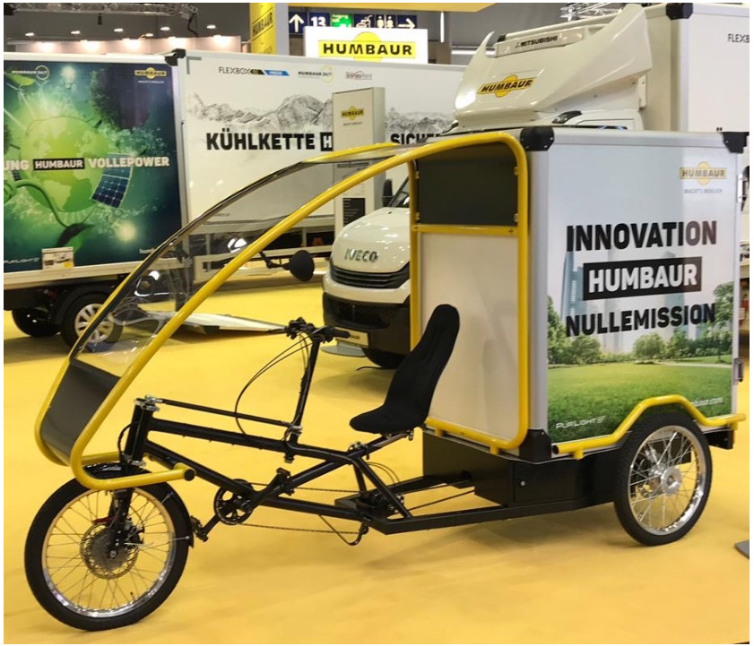

Tuohan on ihan tyylikäs tämä TavaraBayk.
Mitäs tämä vääntömomentti näissä tarkoittaa. Tai siis, mistä mitattua momenttia tuo tarkoittaa tuo 120 Nm. On nimittäin sama maksimi vääntömomentti, kuin minulla omassa 105 mm kampisessa kaupunkipyörässäni. :mrgreen:
Re: Kinneri tulevaisuuden kulkupeli?
Lähetetty: 18 Syys 2019, 15:04
Kirjoittaja Härski
Eikökän se liene avustinmoottorin maksimimomentti. Aika hyvä vääntö tuo, sillä muistelen shimano stepsin vaihtoehdoiksi 50 ja 80Nm.
Muoks.. Ihan kaikki ei ole kyllä linjassa noissa ilmoitetuissa arvoissa, sillä 120nm 90rpm antaa jo hyvän matkaa toista kilowatsia.
Tuollainen moottorin akselilta mitattu momenttihan on ihan pöljä tapa laitteessa, jossa moottorilta vetävälle akselille on oma vaihteensa. Autoissakin olen tätä tapaa monesti ihmetellyt. Vetävien pyörien momentista voisi sentään laskea mäennousukyvyn ja nopeuden sillä välityksellä. Moottorin momentin ilmoittamisesta ei saa muuta selvyyttä kuin moottorin akselin momentin.
Polttomoottorista ilmoitetaan perinteisesti teho- ja vääntöhuiput kierroslukuineen. Tästä voi päätellä moottorin luonnetta aika pitkälle. Nykyiset sähköiset moottorinohjaukset tosin sotkevat tilannetta, koska usein niillä kuristetaan moottoria vääntöhuipun ympäristössä.
Moottorin maksimivääntömomentti on sinänsä irrelevantti tieto kaikille muille paitsi vaihdelaatikon mitoittajille. Vetopyörillä se on kuitenkin jotain muuta kuin kampiakselilla.
TQ:n maksimivääntömomentti ei ole käytössä noin korkeilla kierroksilla. 920 wattisenakin momentti pienenee 75 rpm:n ylittyessä. 250 wattisessa sen täytynee pienentyä jo 20 rpm alkaen.
edit Tuossa laitteessa näyttää moottori asennetun vielä väliakselille, joten ensiövälitys on polkimien ja keskiömoottorin välissä.
250w voi olla mitä vaan 250w - 750w väliltä näissä kaupallisissa tekeleissä. Mulla on esim 1000w / 160nm luokiteltu moottori joka kuitenkin imee akulta noin 1750w.

Ralii kirjoitti:
Arvaisin, että tuo 1750 W on lyhyillä jaksoilla, joilla kiihdytät hitaasta vauhdista matkanopeuteen, eli jolloin hyötysuhde on heikoimmillaan.

Kirjoittaja Ralii
Ralii kirjoitti:
Tää on silleen tyhmästi arvioitu et max jännite 58,7 * max jatkuva virta 30a.
Voin kattoo bmsltä mitä se hetkittäinen piikki on.
