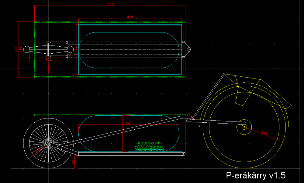

Illan piirretyt v1.5

Tuleeko tuolle kennolle minkään laista säätöä . Vai onko tarkoitus olla aina makuu asennossa. :?: :?: :?: :?:

Nojanalle kirjoitti: 18 Syys 2021, 13:02
Mitä säätöä tarkoitat? Sehän on vain akku, jota ladataan panelilla. Ei sillä ole merkitystä missä asennossa se on. Kuvassa se on lähinnä mittasuhteiden takia.
Edit: Saattaa käydä myös niin, että 2 akkua on tuolla tavaratelineen päällä pyörässä. Niitä ladataan vuorotellen manuaalisesti panelilla.
Edit: Toisaalta pitäisi ajatella myös paloturvallisuutta...

Nalle meinas varmaan aurinkopaneelin kallistussäätöä että olis optimikulmassa aurinkoon nähden.

samuel kirjoitti: 18 Syys 2021, 15:42
Totta. :oops: Akussa on kennot ja panelissa panelit. Kaipa siihen paneliin pitäs kallistus tehdä, jos se ei toimi myös sateen suojana.
Ryhdyin jo piirtämään Alven panelikärryyn perustuvaa versiota, jossa olisi myös tavaratilaa.

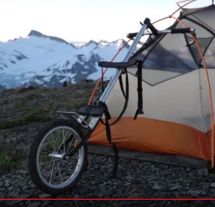

Entä jos tekisi tämän kuvan mukaisen kärryn ja kiinnitys pyörään olisi kuten tehdastekoisissa toisella puolella taka-akselissa yhdellä putkella ja kärryssä tämä aisaputki olisi kiinni tuossa stemmissä ohjaustangon tilalla, stemmin kun kääntää toisinpäin niin painopiste menee alas, silloin voisi periaatteessa kärry olla kuivasäkki ylös tai alaspäin kuten janxin viimeisessä kuvassa, sitten kun haluaa käyttää eräkärrynä niin irroittaa aisan stemmistä, pyöräyttää sen toisinpäin ja laittaa tilalle ohjaustangon.
Olisiko tuossa ideaa? En tiedä kestääkö stemmit miten paljon painoa mutta voisihan siihen etsiä tai tehdä järeämmän kappaleen.

Unitrekker on tosiaan tämän projektin esikuva. Pitää pohtia tuota ehdostustakin.
Paseossa kiinni oleva (Spektrissäkin) takanapamoottori ja sen akseli tuo omat haasteensa peräkärryn kiinnitykseen.
