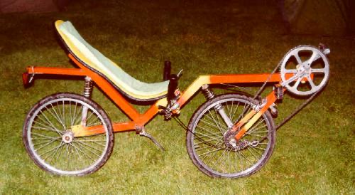

Flevon tuotekehitys on ollut kovin vaatimaton verrattuna muihin yleisesti kaupallisiin tuotteisiin. Sehän koko pyörä on vaan ammattikoululaisten metallityöharjoitus. (On muuten hieno idea tehdä harjoituksena käyttöesine ja vielä sopivasti haastetta ajamisen harjoittelussa, niin innostaa nuorta vielä enemmän) Siitä juontaa monet rakenteet, kuten monimutkainen ohjausnivel = monipuolinen sorvitreeni. Takahaarukka on alunperin jousitettu yksipuoleinen = sorviharjoitukset jatkuu. Rungon 45 ja 90 asteen kulmat tulevat varmasti vakio hitsausmagneeteista. Tältä pohjalta ajateltuna: jättö on sattunut protossa tulemaan tuollaiseksi ja sitten jäänyt tuotantomalliin.
Nollajätöllisen flevon keula kääntyi suoraan kuljettajan painolla, ainakin kun oli 55mm leveä BA etukumina.

Flevo on alusta loppuun -rakentamisesta ajamiseen- tehty oppimista varten, eikä lähtökohtaisesti ole kapitalistin salajuoni. (vaikka onkin myöhemmin kaupallistettu). Tämä historia nostaa arvostusta Flevoa kohtaan ja auttaa ymmärtämään rakenteita.
Flevo fan clubin sivuilta: "Tämä on yksi aivan ensimmäisistä Flevo -polkupyöristä, ja tätä voikin pitää 'keräilykappaleena'. Tämä rakennettiin todennäköisesti vuonna 1987 sillä koululla, jossa Johan Vrielink oli metallityön aineenopettaja kunnes perusti Flevo -polkupyörätehtaan. Tämä pyörä oli päättötyöprojekti: oppilaiden täytyi valmistaa useita polkupyörän osia itse, suunnitelmapiirrosten mukaisesti. Esimerkiksi: takanapa oli manusorvattu, ja 'takahaarukka' oli yksipuolinen. Jousitus on otettu mopoista. "

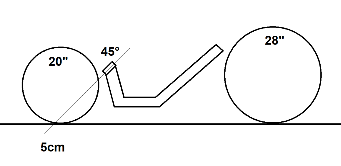

Suunnitelmat ovat ehtineet hautumaan, ja nyt ketjun nimeksi pitäisi varmaan laittaa suunnilleen i MBB lowracer[/i]. Tavoitteena on ensisijaisesti mahdollisimman nopea pyörä, joten lowracer siitä tulisi. Mitään nopeusennätyksiä en suunnittele tekeväni, mutta tällä pitäisi päästä kovempaa kuin pystypyörällä. Jalkaohjattavuus houkuttelee yhä ominaisuutena, kunhan se ei tule nopeuden tielle. FWD tästä joka tapauksessa tulisi. Taitettavuudesta olen luopunut ainakin tällä erää. Jos pyörän saa pieneen pakettiin avaamalla ohjausnivelen ja irroittamalla takarenkaan, se on tietysti vain plussaa.
Python kuulostaisi ratkaisulta, mutta negatiivinen jättö on epävakaa suurissa nopeuksissa? Onnistuuko siis yhdistää lowracer, positiivinen jättö ja jalkaohjattavuus? Ohjausniveltä ei näillä vaatimuksilla oikein pääse sijoittamaan penkin alle, joten kysymys onkin, onnistuuko jaloilla ohjaaminen, jos ohjausnivel on jalkojen välissä, johon se saataisiin suhteellisen loivalla ohjauskulmalla, kuten 45 astetta. Tässä pikainen (ei tarkassa mittakaavassa) luonnos 20-tuumaisella eturenkaalla:
Mikäli jalkaohjaus onnistuu tuolla ohjausnivelen sijoittelulla, geometria voisi sallia suuremmankin eturenkaan, mutta toista 28-tuumaista ei taida kuitenkaan minun mitoillani saada mahtumaan. Mittailin itseltäni housun sisäsaumaa ja sain tulokseksi 85cm koettelematta mukavuuden rajoja :) 20-tuumainen antaa eniten liikkumavaraa suunnittelussa, mutta kuinka töyssyistä ajo sillä on ilman jousitusta verrattuna vaikka 28-tuumaiseen? Ajelisin varmaan muutakin kuin vain maantien laitaa.
Yksi vaihtoehto on sitten joustaa midraceriin saakka jolloin jalkaohjaus olisi helpommin toteutettavissa, mutta kuinka paljon sitten hävitään huippunopeudessa? Ja kun nopeudesta on puhe, mietityttää sekin, pääsisikö FBB-FWD-rakenteella kovempaa ja kuinka paljon, kun kyyti ei lähde ainakaan tippaakaan aaltoilemaan.
Niin paljon kysymyksiä ja mahdollisuuksia :D Kohta pääsen viimeinkin takaisin hitsauspajalleni, joten johonkin rakenteeseen pian on päädyttävä ja aloitettava rakentaminen. Osia on ainakin tullut kerättyä jokaiseen mahdolliseen rakennelmaan. Jos rehellisiä ollaan, kuulostaisi FBB-FWD lowracer turvallisimmalta ratkaisulta. Jos pyörästä ei saa jaloilla ohjattavaa, en näe juuri muuta syytä rakentaa MBB:tä kuin se, että ketjunohjaimet voi jättää pois. Mikä on foorumilaisten mielestä hyvä FBB-FWD lowracer, josta kannattaisi kopioida geometria, jos haluaa kerralla hyvän? Kiinnostaisi myös kuulla, onko joku rakentanut positiivisjättöistä MBB-lowraceria, jota pystyy jaloilla ohjaamaan.
