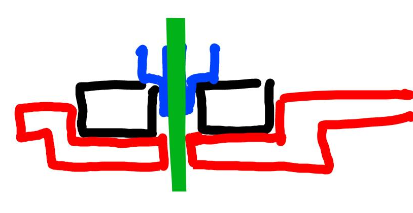

Tällainen olisi itse helppo tehdä:
Ketjuputken pää tulisi haarukan dropparien ympärille, erityisesti etupuolelle vastaanottamaan ketjuvoimia. Haarukan dropparien sivuille ketjuputkissa kiinni oleva latta, jossa on reikä pikalinkulle.
Nyt pikalinkkuun ei tulisi sen kummempaa rasitusta kuin normaalistikaan. Vendettan versioon verrattuna tähän voi jäädä pientä klappia, mutta ketjuvoimat ja jalkojen paino rasittaa rakennetta samaan suuntaan, joten hölskymistä ei ehkä tapahdu.

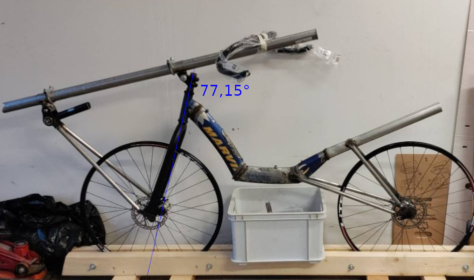

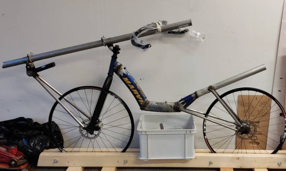

Tällaista alkoi syntymään.
Ohjauskulma taitaa lähennellä jo 75 astetta, ja haarukka vaihtuu akseli-laakerikartio-mitaltaan vähän lyhyempään, joka entisestään jyrkentää kulmaa. Mitähän tekee ohjattavuudelle?
Re: Polkumiehen Vendetta MBB
Lähetetty: 14 Heinä 2021, 00:10
77° Näkyy nyt kuvassa olevan. Miksi sitä haarukkaa pitää lyhentää. Minusta se näyttää nyt tuossa antavan renkaalle juuri saman käyntivälyksen kuin runkokin. :?
Onhan tuo aika pysty, mutta ei se MBB-pyörässä mitään erityistä tee. Tavallisessa käsiohjattavassa pysty ohjausakseli tekee ohjauksesta nopean, mutta myös rauhattoman. Kun MBB-pyörässä mukana kääntyy pitkä puomi ja jalat, ei se varmasti tee liian rauhattomia liikkeitä. :wink:
Minun Pakoputkipyörässäni on juuri tuollainen lähes 80 asteen ohjauskulma, vaikka ohjaustangon mukana siinä kääntyykin vain etupyörä ja hoikka haarukka. Onhan se toki hieman rauhaton ajettava, mutta hyvin olen sillä pärjännyt jo 12 vuotta. 8)

Nyt on läskipyörän haarukka, ja se on liian leveä. Ottaa jalat kiinni.

Ehkä yrittäsin saada keskiötä lähemmäs rengasta ja siis alemmas.
Lähetetty: 14 Heinä 2021, 09:18
PW kirjoitti: 14 Heinä 2021, 09:05
Joo kampikeskiö on korkealla ja kaukana edessä, koska ketjuhaarukka on vielä hirmu pitkä. Ei taida olla vielä tuon osalta kuin vasta kyhällään. :?
Muistaakseni Polkumies ei ole yli kaksimetrinen. :roll:
Lähetetty: 14 Heinä 2021, 19:21
Kirjoittaja Polkumies
Puomin säätö on kuvassa aika pitkällä. Lyhyempänä poljinkeskiö tietysti nousee. Nyt väli keskiöltä akseliin on n. 57cm. Meni vähän suunniteltua pidemmäksi. Vendettan vaihtoehdot olivat normaali n. 50cm ja pitkä n. 58cm.
Mikäs sitten on aerodynamiikan kannalta optimi keskiön korkeus? Tai siis korkeus suhteessa penkkiin. Nyt keskiö tulee n. 20cm penkkiä ylemmäs. Ero tietysti kasvaa, kun puomin säätöä lyhentää, kuten minulle pitäisikin. Mittasin jalan sisämitaksi 90cm.
