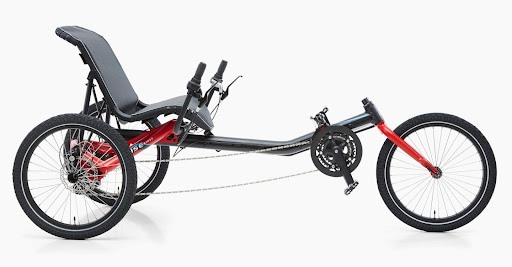

Minkäs takia deltoissa on monesti näin loiva ohjauskulma? Näyttäisi olevan n. 60°.

Polkumies kirjoitti: 08 Marras 2021, 16:23
Olematon wheel flop: Pieni jättö, loiva ohjauskulma ja etupainoinen ohjaus tuo johdonmukaisen, rauhallisen eleettömän ohjaustuntuman nopeuksiin 0-30km/h, joka kattaa suurimman osan kolmipyörien käytöstä. (Toimii yllättäen myös kaksipyöräisessä)

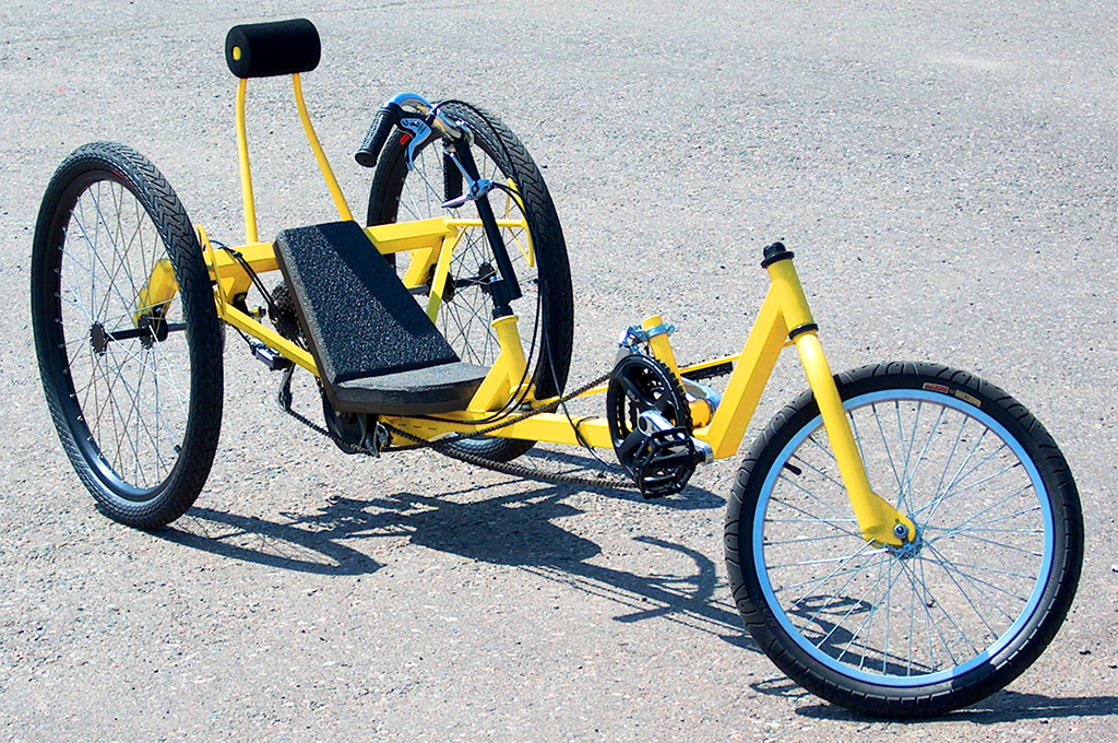

Tarjotaan nyt tätäkin vaihtoehtoa. Helppo rakentaa valmiista haarukoista ja helppo sähköistää kaksipuolisilla haarukoilla.

Vilijami kirjoitti: 08 Marras 2021, 17:43
Mitä käy kovemmissa vauhdeissa?
Loiva ohjauskulma mahdollistaa etupyörän tuomisen lähemmäs polkimia ja siis lyhentää pyörää. Kun polkimen uloin liikerata kulkee läheltä ohjausakselia, mahtuu etupyörä kääntymään enemmän ennen kuin ottaa kiinni polkimeen tai jalkaterään –puhumattakaan, jos käytetään lyhyitä kampia. :wink:

Polkumies kirjoitti: 08 Marras 2021, 18:06
Riippuu kuskista. Ei välttämättä mitään.
Mutta jos pääasiallinen käyttö on yli 40km/h, niin sitten lisää jättöä. Loiva ohjauskulma on kaikissa tapauksissa hyvä.

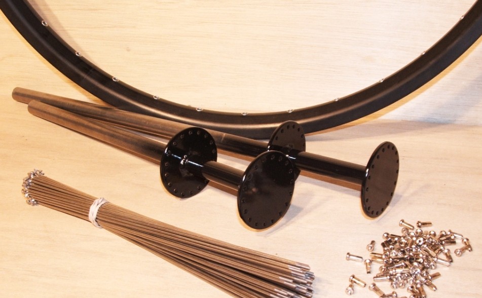

Oletko tutustunut tähän https://www.atomiczombie.com/deltawolf ... -diy-plan/
Näppärä idea rakentaa kotitekoinen napa akseliin kiinni. Mietin juuri, miten tuon kohdan toteuttaisi valmiilla navalla. Laippojen mitatkin voisi kopioida suoraan olemassaolevasta navasta, jolloin pinnat ovat valmiiksi oikean mittaiset.
Tuossa on varmaan umpinainen akseli. Sellaistakin löytyy rautakaupasta, mutta toimisiko huonekaluputki suurella halkaisijalla? Toisaalta sen minkä akselin painossa säästää, häviää ehkä suuren laakeripukin painossa :? Akseli on myös lujempaa terästä ja tarkemmin oikeissa mitoissa.

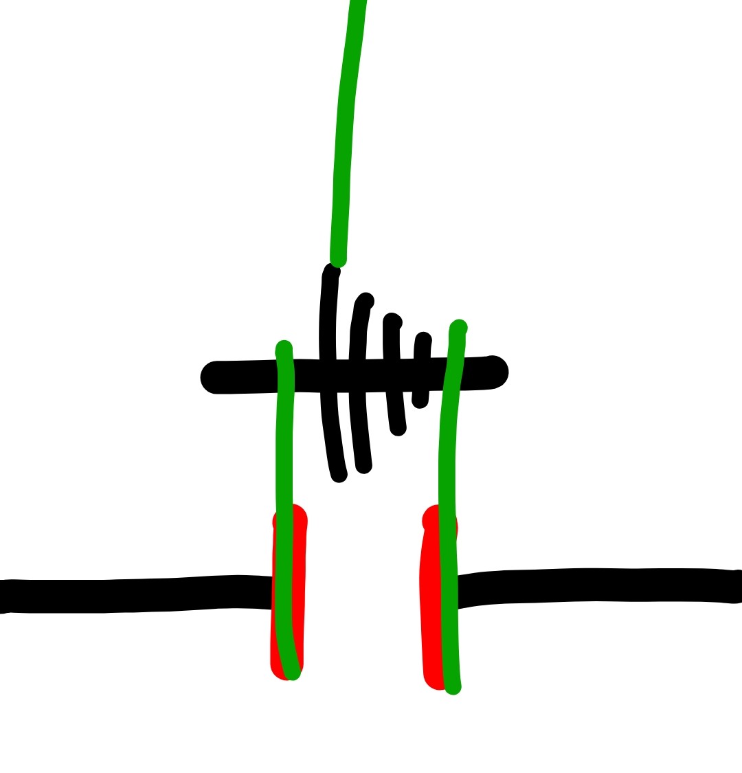

Tällaisella periaatteella veto molempiin takapyöriin:
Väliakselille pakka, siihen polkimilta veto pitkällä ketjulla. Pakka kiinteästi akseliin ja siitä veto lyhyillä ketjuilla taka-akseleille, joissa on sinkulan vapaarattaat (punaisella). Väliakseliin säätö pituussuunnassa, millä lyhyet ketjut kiristetään. Taka-akseleihin jarrulevyt.
Tämä mahdollistaisi jopa camberin vetäviin takapyöriin, riippuen väliketjujen pituudesta.

Re: Yksinkertainen katettu nojapyörä

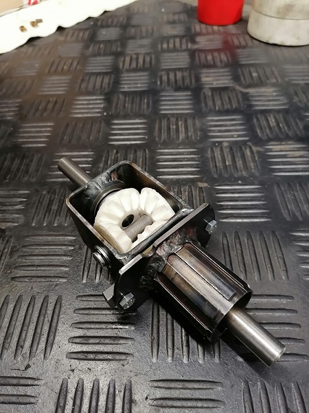

Hyvä rakenne. :) Tuo on sitä paitsi Differential Ready. Tuohon vapaarattaiden väliin saa sen tasauspyörästön sitten kun kokee sellaista tarvitsevansa. Syvärin tasauspyörästö näytti niin hyvältä, että se varmaan perustaa monipyöräpolkupyörien tasauspyörästötehtaan ihan lähi aikoina. :D

Polkumies kirjoitti: 08 Marras 2021, 18:30
Käy kattomassa tämä ketju. Käsittelen siinä just tuota asiaa.

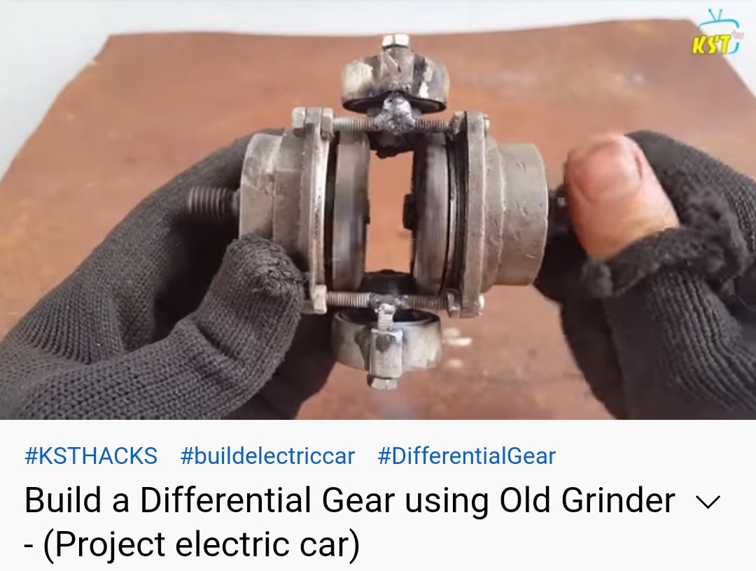

jori kirjoitti: 08 Marras 2021, 18:55
Katselin tuollaisia kotitekoisia esim. rälläkän rattaista. Muovirattaat antavat varmaan enemmän anteeksi. Hioutuvat vain oikeaan muotoon.
Vapaaratas-"tasauspyörästö" vetää mutkissa vain sisäpyörää, mutta ei toisaalta voi jäädä sutimaan tavallisen tasauspyörästön tapaan.
Tässä aikamoinen räpellys, vaikka sama idea onkin:
https://youtube.com/watch?v=Ou0k7aSRjZg
